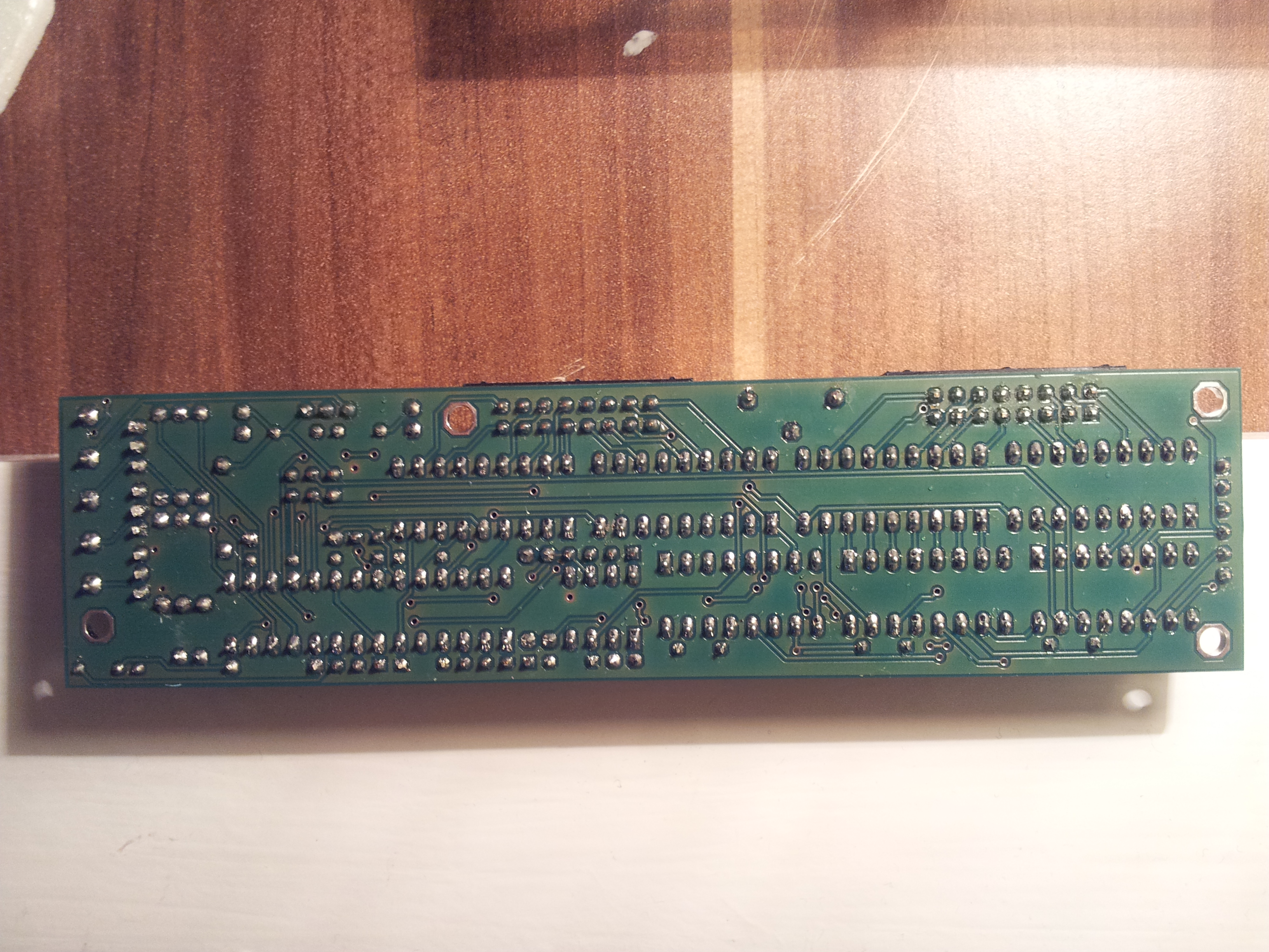

Guten Tag,
Ich bin dabei mir die Wordclock Variante 1 laut den Plänen dieser Seite
zu bauen. Doch ich stehe zur Zeit vor einem Problem mit der
Steuerplatine. Bei der Erstinbetriebnahme hab ich zur Sicherheit eine
Sicherung vorgeschaltet. Nach einer kurzen Zeit, ca. 5s ist dan die 80mA
träge Sicherung durchgebrannt.
Ich hab schon alle Lötstellen überprüft und auch die Richtigkeit der
eingebauten Bauteile.
Ich geh davon aus das es sich nicht um einen direkten Kurzschluss
handelt, da die Sicherung dafür zu lang brauch um auszulösen.
Hat zufällig jmd auch solch ein Problem gehabt? Bzw. hab ich vllt noch
was übersehen was icb prüfen könnte?
Mit freundlichen Grüßen
Dominik W.
Gast #3414223
So ich hab grad mal nachgemessen. Es fließt ein Strom von 160 mA.
Meiner meinung nach is das trotzdem noch zu hoch, da ja kein IC
eingesetzt ist. Des weiteren sollen ja laut der Anleitung höchstens nur
20 mA fließen.
Gast #3414241
Dann prüf mal die Spannung und setz danach den IC ein wie es in der
anleitung steht. Es kann sein, dass durch die offenen Anschlüsse an der
IC-Fassung irgend ein undefinierter Pegel irgendwas macht, was nicht
sein soll. (Leuchten schon welche LEDs?)
Gast #3414269
Ich hab vorerst nur die Steuerplatine angeschlossen ohne den IC´s und
den LED´s.
Nur was mich halt wundert ist der etwas erhöhte Strom. Wollte nur nicht
das mir plötzlich die IC´s durchbrennen.
Ich werd es einfach mal ausprobieren. ;)
Gast #3414314
So ich hab jetzt mal alles angeschlossen. Logischer weise auch die
Sicherung auf 2A Flink erhöht. Aber sobald man einschaltet brennt sie
auch gleich durch.
Ich weis einfach nicht wo der Fehler liegen kann. Im normalfall kann man
bei dem bestücken der Platine keinen Fehler machen.
Bin mittlerweile Ratlos.
Gast #3414392
Das einzige was mir jetzt so beim nochmaligen genauen durchgucken
aufgefallen ist sind die IRLU2905.
Die ich verwendet hab sind: IRLU2905ZBPF:MOS ET N-KANAL, 55V, I-PAK
Ist das ein unterschied bei dem was zu beachten ist?

Gast #3414622
Naja träges Auslöseverhalt stimmt schon. Aber man muss dies wiederum auf
den zu hohen Strom beziehen. Dafür das im belastungslosen Moment nur ein
Strom von 20 mA fließen sollten dürfte die Sicherung auch erst garnicht
auslösen. Ich sagte ja schon das ein Strom von 160 mA fließen und somit
auch normal das die Sicherung so spät auslöst.
Gast #3414637
Danke schonmal für die ganzen Tipps. Ich werd die mal alle abarbeiten.
Was mich wundert ist ja das es kein Kurzschluss sein kann. Dafür ist der
Stromviel zu gering. Bin auch erst davon ausgegenagen das ich einen
falschen Widerstand eingelötet haben könnte,  ist aber alles richtig.
Unter anderem hat man auch einen erhöhten Strom wenn etwas falschrum
eingelötet ist.
Um nochmal auf die IRLU2905 zurück zu kommen. Konnte das sein das da
schon mein Problem liegen könnte?  Wie ich oben schonmal beschrieben
hatte ;)
