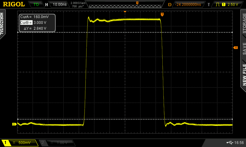

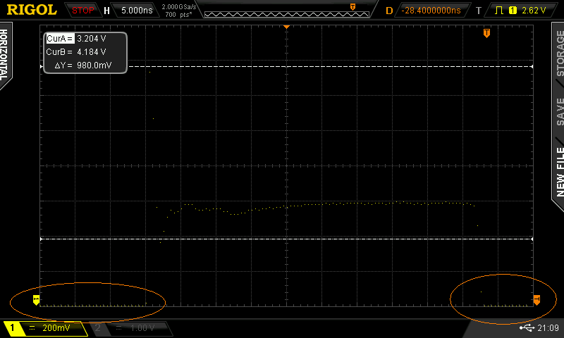

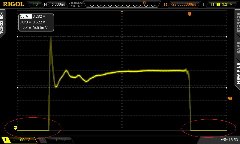

- die art wie das signal, der über die vertikale skala hinausgeht (auf
  dem  Display), dargestellt wird ist kurz gesagt scheisse. Es wird
  gekappt und als eine linie gezeigt, als ob da ein signal wäre. Es
  liegt auch nicht an dem wie die firmware das signal sieht, weil wenn
  man die daten vom PC aus ausliest werden mehr DIVs angezeigt und
  nciht gekappt. Sicherlich irgendwann ist ende der skala, und das ist
  bei dem Rigol nach 10,2 DIV, aber wozu dann kappen und eine unsinige
  linie "malen" nach 8DIV wo die daten doch für 10,2DIV vorlegen?
Anbei bilder von dem test signal, dem ergebniss wenn es über die
vertikale skala rausgeht mit vector und dot darstellung. Schon bei der
vector muss man nachdenken ob das signal jetzt so ist (und evt.
scrollen) oder nur ein "bild fehler" ist. Bei der dot darstellung ist
das alles ein murks, wenn ich die gesapmmlete dots sehen möchte dann nur
die dots (und evt. dots dazwischen) aber doch nicht igendwelche die gar
nicht da sind, die linien sollten hier dann auch als linie, oder am
besten gar nicht da sein. Sicherlich hat Rigol beim Agilent abgeguckt,
und die malen da auch eckelhafte linien wenn es über die skala geht.
Aber nur weil es einer nicht anders kann muss doch ein anderer es nciht
mitkopieren :\ Irgendwann werdes die chinesen es wohl lernen,
hoffentlich.

dem tisch ausser DSO haben^^. Punkt 3 ist für mich no-go, war auch ein
grund warum ich ein altes Tektronix gehollt habe statt Agilent. Punkt 4
