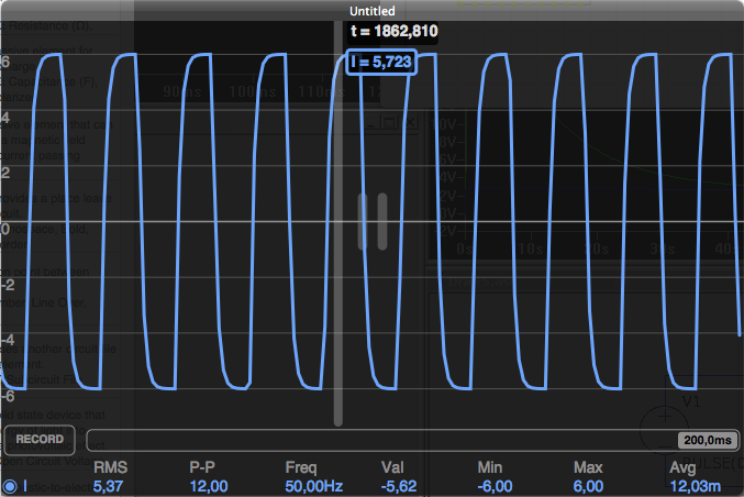

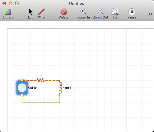

Die Spannung an einem DC Motor die üer den Komutator angelegt wird, ist
ja mehr o minder Rechteckförmig.
Ein DC Motor hat doch auch eine Induktivität.
Eine Induktivität gibt ihre im Mangnetfeld gespeicherte Energie im
Idealfall ja wider zurück an die Quelle dazu angehängtes Bild.
Nun habe ich einen Graupner Modellbaumotor "RS-380S" Mit einem
Oszilloskop verbunden, welches parallel zu einem 1Ohm widerstand
geschaltet war.
Spannungsquelle war ein Peaktech 6080 Labornetzgerät.
komischerweise fließt der Strom hier immer nur in die Positive Richtung
was ist der Grund?
Warum kommt der Anker nicht in die Sättigung. Wie wird die Mangnetische
Energie verbraucht, sodass sich der stromfluss bei umpolung des Motors
ebenfalls drehen kann?
Gibt es keine Induktivität bzw. Ist diese vernachlässigbar?
An den Motor waren keine Entstördrosseln, Freilaufdioden oder ähnliches.
Angeschlossen.
ca. 200mA/Div
Der Motor wurde bei 6V Betrieben.
Leichte Last wenige Ncm
Vielen Dank schonmal.

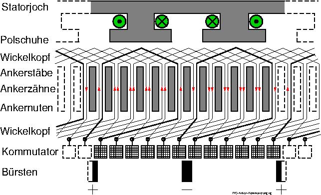

Ist dich klar, ein mit DC versorgter Verbraucher kann auch nur
Gleichstrom aufnehmen.
Der Kommutator befindet IM Motor vor den Spulen. Die erhalten daher
Wechselstrom. Aber da kannst Du kein Oszilloskop dran anschließen.

Die Ankerspule wird bei Rotation zyklisch umgepolt. Somit gibt es ein
Wechselfeld im Anker und dieser sättigt nicht. Was passiert wohl mit
magnetischen Energie im Motor? Sie verursacht eine Kraft und bewegt den
Anken, verrichtet mechanische Arbeit. Stichwort gegen-EMK.

Am Kollektor wird immer nur eine Teilinduktivität der gesamten
Ankerinduktivität umgeschaltet, halt die der gerade betroffenen Spule.
Bei höherer Spulen/Lamellenzahl ist also nur ein Bruchteil der Spulen
und  des zum Anker gehörigen Feldes von dem Umschaltproblem betroffen.
Beim Lauf des Lamellenspalts über die Kohle wird für kurze Zeit die
dazugehörige Ankerspule durch die Kohle kurzgeschlossen.
Wegen des Widerstands der Kohle klingt der Strom in der Ankerspule dann
auf (möglichst) Null ab. Die in der Induktivität enthaltene Energie wird
also in der Kohle "verbraten". Bei Großmotoren muss sogar die
Leitfähigkeit der Kohle auf den betreffenden Motor angepasst sein.
Die Restenergie in der Spule beim Trennen von Kohle und Kollektorlamelle
macht sich dann als Überspannung mit Bürstenfeuer bemerkbar, führt u.U.
zu hohem Bürsten- und Kollektorverschleiß.

Beim üblichen Kollektormotor mit zwei Bürsten in Kleingeräten entstehen
Ankerfrequenzen von 400Hz und höher. (T also 2,5 ms)
Die Bürstenbreite beträgt dann etwa einen Lamellenschritt, entsprechend
kurz muss die Abklingzeit des Stroms sein. (um die hundert µsec herum)

Nein ist sie nicht. Normalerweise liegt am Motor eine Gleichspannung an,
erst der Kommutator macht daraus die Wechselspannung für den Anker.
Dass an den Klemmen eine Wechselspannungskomponente sichtbar ist,
entsteht durch die beim Drehen des Ankers erzeugte Gegenspannung, die
wegen des ungleichmäßigen Luftspalts nicht konstant ist.

Das ist ja der Strom an den Klemmen, nicht innerhalb des Ankers. Im
Anker fließt ein Wechselstrom, der durch das geschickte Umschalten des
Kommutators zum Gleichstrom gemacht wird.

KOMMUTATOR.
Wie schafft man es, das das Strom in wenigen Mikro Sekunden abklingt?
http://upload.wikimedia.org/wikipedia/commons/4/49/Motor_DC_2Pole.png
Motor kommt auf neutrale Zone --> spannung polt sich wie in jeder Spule
um und steigt an (Bürstenfeuer). ~~> Erreger Spannung an der spule wird
umgepolt der Pluspol der Spule liegt am Pluspol der Quelle. -->
magnetiesierungsenergie muss nun schon weg sein, sonst würde ein Strom
zur Quelle und nicht von ihr weg fließen.  --> wie macht man es! dass
die Energie so schnell verschwindet.
Christian S. schrieb:
> Überleg mal selber: Was bestimmt den Strom durch eine Spule und dessen
> Anstiegs, bzw Abfallzeit?
> Gruß Christian
Der Strom durch die Änderung des Mangnetfelds die Abfallzeit durch die
Last um so größer der Widerstand umso schneller. Worauf willst du
hinaus?
