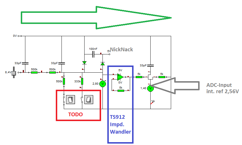

ich möchte vier Analoge Spannung bis ca. 28V mit dem ADC des
Atmega1284(int. Vref=2,56V) messen können ohne dabei das zu messende
Signal zu belasten/verfälschen.
Als Versorgungsspannung für einen OPV(z.B.MCP 604) habe ich allerdings
nur 5V/GND zur Verfügung.
Wie realisiere ich dies am besten?

von NickNack (Gast)
ok, dann wäre dies geklärt, führt mich aber zu einer weiteren
Aufgabenstellung:
Ich möchte den Messbereich in 3 Stufen umschalten können:
0-5V  0-12V  0-24V
Dazu habe ich folgenden Beitrag am ende des Threads gefunden:
Beitrag "Messsystem Eingangsbeschaltung - ADC + variabler OP"
Wie kann ich eine solche Umschaltung möglichst simpel für die VIER
analogen Eingänge(jeder für sich) umsetzen?
NickNack

von NickNack (Gast)
Kann ich hierfür einen simplen npn-Transistor im sot23 Gehäuse nehmen?
z.B.
http://www.nxp.com/documents/data_sheet/BC849_BC850.pdf
von Reinhard Kern (Gast)
Nein, bipolare Transistoren sind für sowas völlig ungeeignet, da sie
eine deutliche C-E-Durchlassspannung aufweisen, also alles andere als
niederohmig mit GND verbinden. MOSFET geht, wenn sowohl On-Widerstand
als auch Leckstrom zum Spannungsteiler passen, d.h. den Faktor nicht
verfälschen.
Gruss Reinhard
von NickNack (Gast)
> verfälschen.
Mit Mosfets habe ich noch keine Erfahrungswerte.
Für ein Beispiel mit entsprechendem Rechenweg würde ich mich freuen.
Gibt es denn bessere Alternativen zum Mosfet, die möglichst im
Platzverbrauch vergleichbar sind?
Im Anhang die bisherigen Pläne :)

von Ulrich (Gast)
Es gibt auch kleine MOSFETs - etwa im SOT23 oder ggf. auch 2 Stück im
SO8 Gehäuse. Damit ließe sich der hochohmige Spannungsteiler umschalten.
Auch hier begrenzen ggf. Leckströme das ganze. Bei Raumtemperatur wohl
noch OK, aber wenn es heiß werden darf wird es so schwer.
Als Alternative könnte man auch erst einmal maximal runter teilen und
dann hinter dem OP wenn nötig verstärken. Immerhin sind die
Anforderungen mit nur 10 Bit für den internen AD nicht so hoch und
zwischen dem 24 V und 5 V Bereich ist nicht mal ein Faktor 5. Es könnte
dabei einfacher sein einen externen MUX zu nutzen, und dafür nur einen
variablen Verstärker zu nutzen - ggf. sogar einfacher einen externen AD
mit 12 Bit Auflösung um eine Vergleichbar Auflösung auch ohne
Umschaltung zu erhalten.
von Joachim (Gast)
Ev. wäre es sinnvoll, wenn Du etwas über die Genauigkeitsanforderungen
und Rahmenbediungungen schreibst.
Auch die Schutzdioden haben Leckströme. Hier sollen sich JFets als Diode
geschaltet gut eignen.
Der TS912 verlangt:
"The magnitude of input and output voltages must never exceed VCC
+ +0.3V."
Deine Schutzschaltung müsste also etwas aufwendiger sein. Diode (oder
JFet) geht nicht an 5 V sondern bspw. an 3..4 V; sei es durch
Spannungsteiler oder Zenerdiode bereitgestellt und mit 100 nF
abgeblockt.
Der TS912 geht auch bei einer Belastung von 10 k nicht an die untere
Rail sondern nur bis +50 mV.
