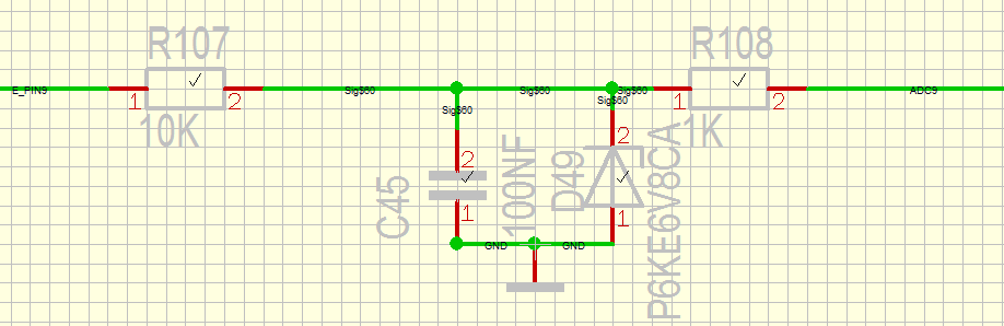

von Martin (Gast)
hat keiner eine schaltung als hilfe?
im Anhang ist noch ein Bild von dem momentanem Aufbau.
(links Sensor und rechts kommt der ADC)

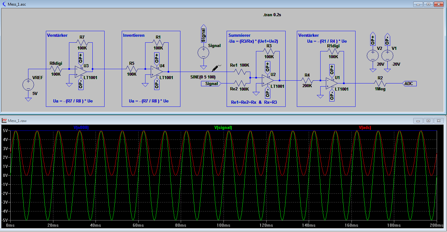

von Martin (Gast)
Ich hab mal mit LTspice eine kleine Schaltung mit folgenden funktionen
aufgebaut.
-> der invertierende Verstärker kann mit der Referenzspannung und einem
digitalen Potentiometer eine Variable Spannung von +/- 5V liefern.
Mit der Spannung soll das Messsignal aus dem negativen in den positiven
Bereich gehoben werden.
-> die Spannung wird invertiert
-> der Summierer addiert das zu messende Signal und die variable
Referenzspannung und hebt das +/- Signal in den positiven Bereich.
Leider ergibt sich alles negativ, durch die Invertierung. diese wird
jedoch durch den nächsten Schritt kompensiert.
-> mit dem Verstärker soll der Messbereich des ADC möglichst vollkommen
ausgenutzt werden, in dem das messsignal möglichst in den Bereich von 0
bis 5V skaliert wird. Durch die Invertierung wird die Invertierung des
Summierers aufgehoben und es ergibt sich ein Signal im positiven
Bereich.
Könntet ihr die Schaltung mal begutachten und Empfehlungen abgeben?!?!?
Ist das so realisierbar?
Welche Dimensionen sollte ich für die Widerstände einplanen?
Welchn Verstärker und welches digitale Poti mit 2 Ausgängen und I2C
würdet ihr nehmen?
Grüße Martin
von Martin (Gast)
mir fällt grad ein , dass ich mit dieser Schaltung die Spannung Ue1 des
Summierers nie auf 0 bekomme.
Ich könnte auch einen I2C Multiplexer nehmen der zwischen verschiedenen
Spannungen umschalted, aber da hab ich keine feine Abstufung und ich
wollte möglichst flexibel bleiben.

von Ulrich (Gast)
Die Digital Potis sollte man als Verstellbaren Spannungsteiler und nicht
als Verstellbaren Widerstand verwenden.  Das Verhältnis der Widerstände
stimmt ganz gut, aber der Absolutwert und der Temperaturkoeffizient der
Widerstände ist eher schlecht.
Die gezeigte Schaltung taugt also nichts. Es macht auch nicht viel Sinn
die Verstellung besonders fein zu machen. Für die letzten 20% oder 50%
kann man lieber einen etwas besseren AD Wandler nehmen. Eine analoge
Umschaltung braucht man eher für Faktoren von 1/2/4/8 so wie es ein
PGA204 liefert.
Der Vorgeschlagene Multiplexer paßt auch nicht - der ist zum Verteilen
von I2C Signalen. Da schon eher so etwas wie 75HC4051 oder wenn es
genauer werden soll ADG408 oder was ähnliches.

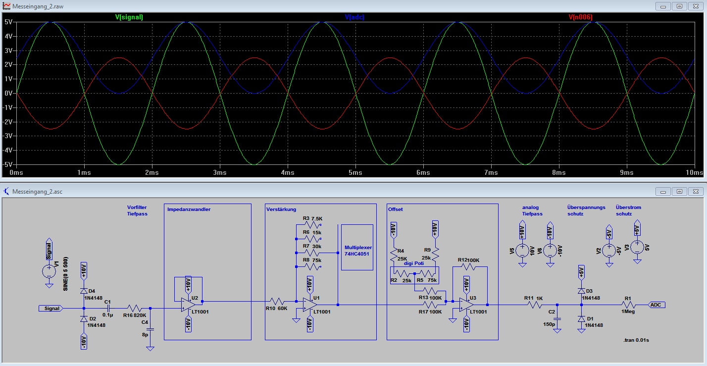

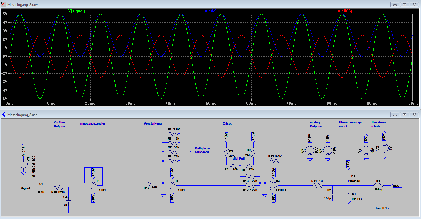

von Martin (Gast)
...nächster Entwurf.
--> eingang wie bei einem Oszi
--> Impedanzwandler
--> Verstärker über Multiplexer
--> Offset über Summierer & digital Poti
--> Überspannungsschutz
--> ADC
Den Impedanzwanderl habe ich in vielen anderen Messschatlungen gesehen.
was bringt der mir wirklich?
Welche Widerstände würdet ihr mir empfehlen? ... Genauigkeit und
Dimensionen
Ist die Offset einstellung über das Poti so ok?
Welche Chips würdet ihr für die Spannungs versorgung verwenden?
Als Versorgungsspannung sind 12V vorhanden.
Danke Ulrich für deine Hilfe.
Leider findet man unter PGA's oder VGA's nicht wirklcih eine große
Auswahl :-(
hab bei Maxim, analog, Linear und NS gesucht
Grüße Martin

von Ulrich (Gast)
So im Prinzip könnte die Schaltung schon funktionieren.  Man braucht
aber die passenden Versorgung, und die Verstärkungseinstellung ist nicht
gut, weil der Widerstand des MUX mit eingeht. Es fehlt auch noch eine
Bandbreitenbegrenzung realtiv weit vorne in der Schaltung.
Die Frage nach der Spannungsversorgung ist schon mal gut. Dazu müsste
man noch genauer angeben was genau gemessen werden soll: positive und
Negative Spannung ? , Massebezogen oder Differenzspannugen.
Die Verstärkungsumschaltung macht man besser als nicht invertierender
Verstärker, und bei der Offseteinstellung wäre zu überlegen das vor der
Verstärkung zu machen.  Wenn die Spannung am Eingang größer als die
Versorgungsspannung wird, bräuchte man einen Teiler gleich am Eingang
und da ggf. eine Relais als Schaltelement.
--> ich werde deine Vorschläge gleich noch umsetzten.
kann ich dich auch irgendewie direkt errichen?
Grüße martin
von Martin J. (bluematrix) Benutzerseite
und wenn ich Offset mit Verstärker tausche und einen nicht
invertierender Verstärker verwende, dann habe ich folgende Probleme.
--> der Verstärker beeinflusst das Offset
--> Bei einem nicht invertierender Verstärker gibt es keine Verstärkung
< 1
--> mein Signal könnte größer als die Eingangsspannung werden
--> momentan finde ich es gut, dass sich die Invertierung aufhebt.
momentan verkleinere ich bei einem zu großen Signal zuerst die Amplitude
und dann korrigiere ich den Offset.
Meintest du das... siehe anhang mit Bandbreitenbegrenzung am Eingang?
von Ulrich (Gast)
Der Impedanzwandler am Eingang kann schon nicht mit einer Spannung von
mehr als der Versorgung klar kommen. Eine Verstärkung kleiner 1 dahinter
ist also kaum sinnvoll.  Wenn man ein so großes Eingangssignal hat, dann
müsste der invertierende Verstärker schon den Eingang bilden. Wegen des
eher kleinen Eingangswiderstandes ist das aber nicht immer gut möglich.
Da wäre dann zu überlegen die Spannung anzuheben, oder einen
Spannungsteiler am Eingang zu haben. Ein sehr hoher Eingangswiderstand (
> 100 MOhm) und eine Spannung bis über die Versorgung ist halt nur sehr
schwer machbar.
Ob man den Offset auf den Eingang oder den Ausgang bezogen rechnet hängt
von der Anwendung ab. Wenn der Offset vor dem Verstärker dazu kommt,
dann hat man halt immer den gleichen Wert bezogen auf den Eingang. Als
Vorteil kann man so auch Viel Offset abziehen und den kleinen Rest
feiner auflösen. Wegen der AC Kopplung am Eingang ist ohnehin die Frage
ob man den Offset überhaupt braucht - viel kann man da jedenfalls nicht
gebrauchen.
Ob man insgesamt eine Invertierung hat, ist eher nebensächlich, das kann
ggf. die Software wieder richtig darstellen.
Bei der Schutzschaltung am Eingang sollten die Dioden hinter den
Widerstand.  820 K am Eingang sind auch recht viel. Schon etwa 100 K
reichen normal aus um den Strom zu begrenzen, selbst wenn da 230 V
anliegen sollten. Wegen der Spannungsfestigkeit aber ggf. als 2 mal 47 K
in Reihe.
Wenn man nur Abtastraten bis 500 Hz braucht, sollte der Verstärker auch
nicht viel Breitbandiger werden. Höherfrequente Signal könnten sonst
später Störungen in Form von Offsetspannungen (durch Gleichrichtung an
OP Eingängen) oder vorzeitigem Übersteuern erzeugen. Wo man das Limit
hin legt, hängt vom AD Wandler ab - viel mehr als ca. 2 kHz werden aber
kaum gebraucht - die stören nur und sollten ohnehin im Antialiasing
Filter hängen bleiben.
Es ist wirklich die Frage ob die Einstellung im analogen Bereich
wirklich der beste Weg ist.  Eine Alternative wäre z.B. ein höher
Auflösender Wandler (z.B. LTC2440, nur als ein Beispiel) - da wäre dann
ein einfacher Impedanzwandler schon ausreichend und man hätte bessere
Daten mit weniger Schaltungs-Aufwand.
