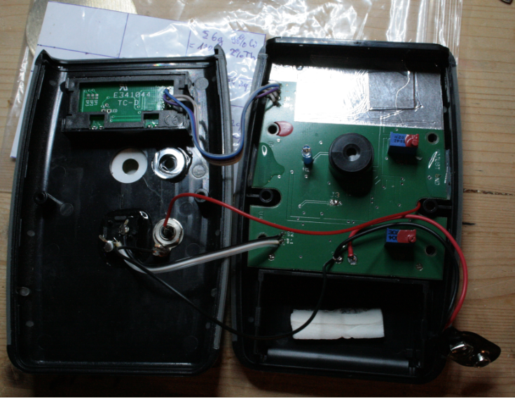

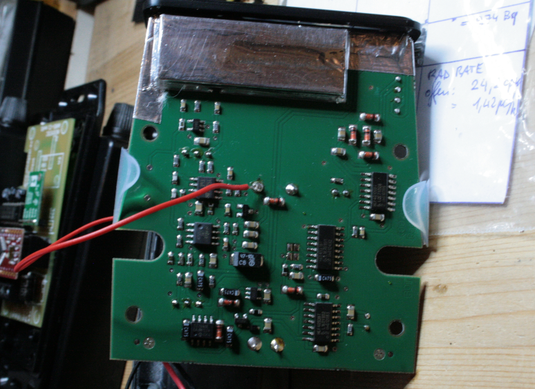

Gast #3416378
Kleiner Nachtrag (für alle, die mit RadRate auch länger als 14 min am
Stück zählen wollen):
Hier noch ein Foto von der Platinenvorderseite mit der Position des zu
öffnenden Jumper J3 (roter Pfeil). Es ist auch nicht notwendig, die mit
einem Polymer eingeklebte Platine dazu zu entnehmen.

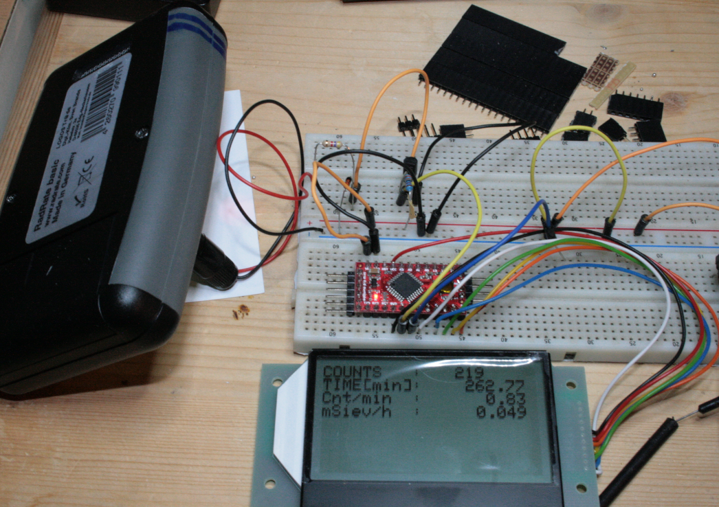

Gast #3416784
Sorry, wenn ich nochmal Nachtrage:
RadRate ist jetzt ergänzt um einen Zählerausgang (Chinch) und kleinen
Wattuino-Zähler mit LCD. Dort spuckt er auch auf meiner Thorium-Quelle
(974 Becquerel, 120 mg Thorium in 6g Wolfram) präzise Daten aus, wenn
man lange genug messen lässt...
Fotos:
A) positive Zählerleitung am Piezotongeber angelötet, negative Leitung
am Batterieanschluss,
B) herausgeführt über eine Chinch-Buchse auf die Vorderseite.

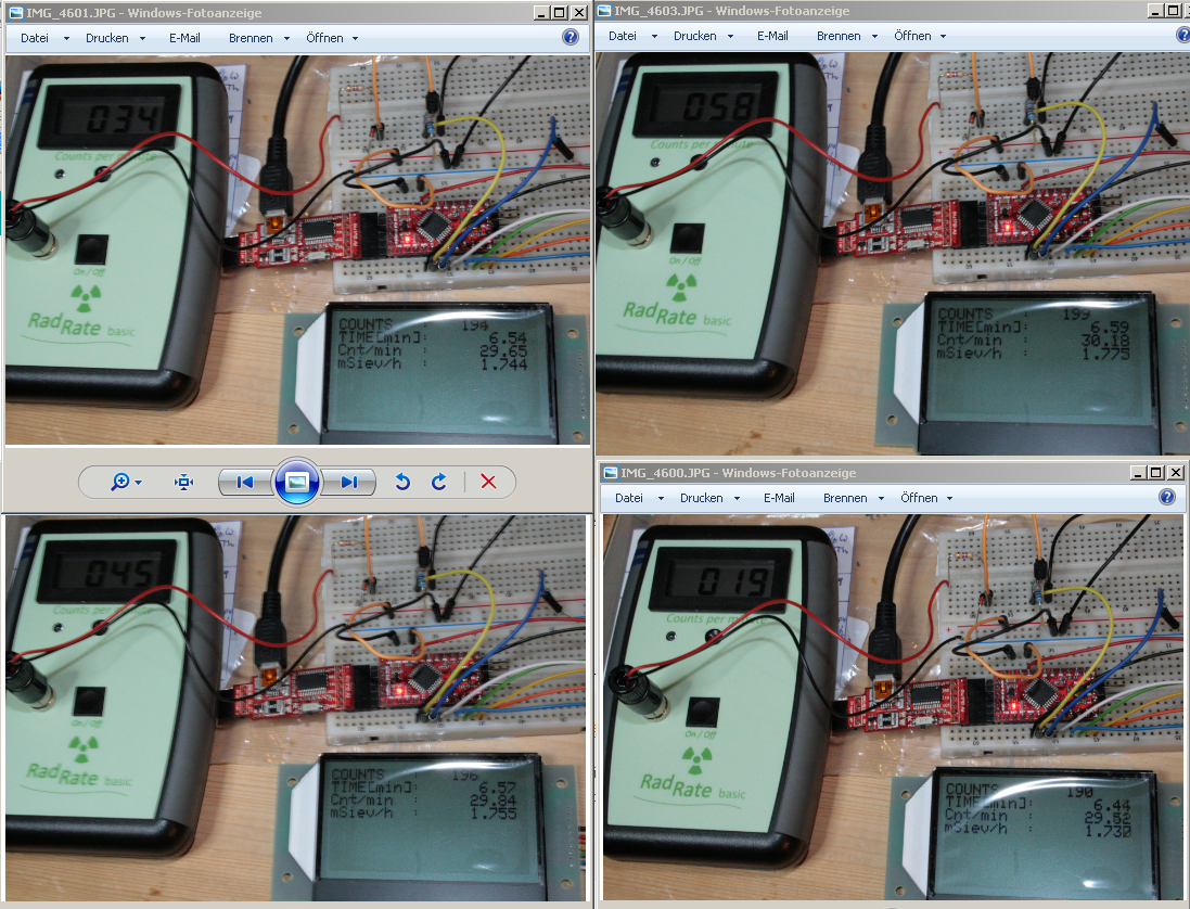

C) Vier schnell hintereinander aufgenommene Fotos zeigen die sehr
abweichenden und zeitlich stark veränderlichen Anzeigen des RadRate
gegenüber dem schnell aufgebauten und programmierten Zähler, der nach 30
min bis in den einstelligen Microsievert/Stunde-Bereich genaue Daten
liefert...
Gast #3416892
Wie man sieht ist um die LED Bohrung innen eine Stahlscheibe geklebt. Da
kann man außen eine Fotodiode in einem Ringmagneten anbringen.
Komparator dahinter und fertig. Braucht man nichts bohren. So werden die
Dinger auch abgeglichen. Die Anzeige im Radrate verhält sich genau wie
ein träges analoges Meßinstrument, eben wie ein klassischer Geigerzähler
vor dem verspielten Digitalzeitalter. Das ist Absicht um eine Fokussuche
zu ermöglichen. Das Gerät kommt weit über 100 Stunden mit einer Standard
9V Batterie aus. Darauf ist es auch ausgelegt. Dabei ist es dank
Autoabschaltung immer einsatzbereit, egal wie trottelig der Besitzer
ist. Daß man Impulse auch in einem Zeitfenster zählen kann, war bei der
Entwicklung des Gerätes durchaus bekannt. Entwicklungsziel war 2011
(Fukushima) ein robuster minimalistischer Strahlungsmesser ohne Zählrohr
für Otto Normal, der komplett in Deutschland hergestellt wird, mehr
nicht.
Der Frequenzgang des RR Vorverstärkers ist bewußt nicht linear um
eventuelle Störfrequenzen zu unterdrücken und maximales Nutzsignal zu
erreichen. Das Ausgangssignal ist daher für eine Spektalanalyse eher
ungeeignet. Nicht daß hier jemand später enttäuscht ist.

Mit meinem Langzeit-Zähler für 25 Euro (Adafruit-Display + Wattuino) bin
ich aktuell bei 4,5 h Messzeit und Faktor 17 (cpm/µSv) in meiner Anzeige
bei einer Nullrate von 0.049 µSv/h. In Kolberg / Polen. Insofern ist
Euer RR-Vorverstärker ja ok... ;-) - denn das passt ca auf die
offiziellen Messtellen.
Und: Meine kleine Zählerschaltung mit BC550C, 2 Widerständen,
Adafruit-LCD und Wattuino kostet gerade mal 5.9 mA mehr Batteriestrom.
Es ließe sich auf diesem GLCD-Display noch mehr darstellen:
mSv/a resultierend aus aktueller Bestrahlung inclusive der zulässigen
Maximaldosis.
(Und ggf. ein gering aufgelöstes Gammaspektrum...)
Ich finde übrigens diese fluktuierende Digital-Anzeige, die ein
Zeigerinstument imitiert, ziemlich banane. Entweder haben wir per
microprozessor integrierte Counts, oder wir wissen per RadRate +/-70%
was an Strahlung kommt. Nee: Diese Anzeige vom Rad Rate ist nur tauglich
oberhalb 50 counts/min.
