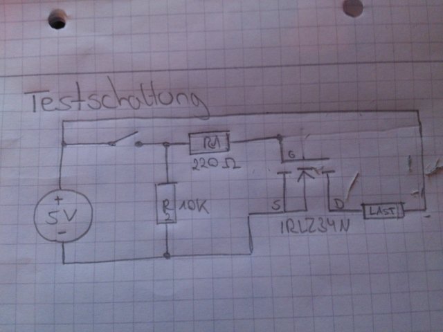

von Benedikt K. (benek)
Hier die Testschaltung mit der ich den (danke ;) MOSFET ansteuer. In der
endgültigen Schaltung ersetze ich den 10K Widerstand und den Schalter
natürlich gegen einen µC Pin
von g457 (Gast)
..und wie bekommst Du die 4A durch den 220R Widerstand?
Okay so hab ichs aufgebaut. In der Eile habe ich natürlich die
Versorgungsspannung verwechselt.

von MaWin (Gast)
Benedikt K. schrieb:
> ich will mit dem IRLZ34N 5V bei maximal knapp 4A schalten. Schon bei 3A
> wird das (,die, der?) MOSFET trotz (kleinem) Kühlkörper extrem heiß
Wenn du SCHALTEN würdest, wird der MOSFET gar nicht heiss. Nur im halb
durchlässigen analogen Betrieb kann er unter den Bedingungen überhaupt
heiss werden.
Wie willst du den MOSFET mit schlappen 5V am gate denn EINSCHALTEN ?
Zum EINSCHALTEN steht auch im Datenblatt deutlich, brauchst du 10V.
"Continuous Drain Current VGS at 10 V"
Ein IRLZ34 würde bei 5V ganz eingeschaltet sein.
"Static Drain-to-Source On-Resistance 0.046 VGS = 5.0V, ID = 16A"
> Also wenn ich das richtig sehe berechne ich die Erwärmung so:
> Ptot = I^2*R => 4A^2 * 35mOhm = 560mW
Die Formel gilt mit 35mOhm nur BEI 10V UGS
> Ein regelbares Netzteil...
Dreh's halt mal auf 12V auf.
MaWin schrieb:
> Brechen deine 5V unter 4A Belastung auf weniger Volt zusammen ?
Natürlich. Da lag der Fehler. Habe jetzt Steuerstrom von Arbeitsstrom
getrennt und siehe da: Es funktioniert. Danke!
