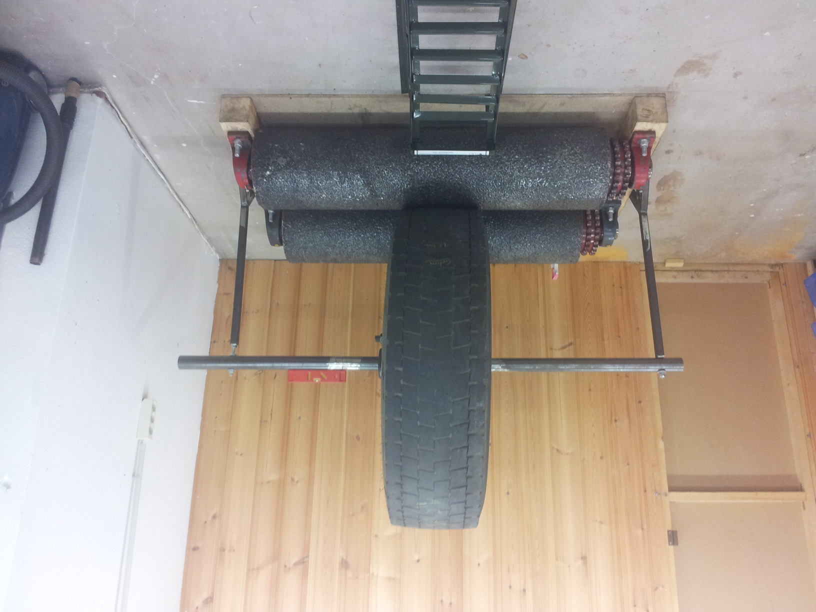

ich möchte einen LKW Reifen in Bewegung Sätzen (von 0,2 - 0,9 rpm) das
LKW Rad ist nicht mehr am LKW !!
Dafür habe ich mir einen Alten Bremsenprüfstand (LKW) besorgt und
auseinander genommen da er 2,8Tonnen wigt musste ich Ihn vollständig
auseinander nehmen und konnte nur zwei Rollen davon behalten den rest
habe ich auf dem Schrot platz entsorgt.
Die Zwei Rollen mit Lagern habe ich auf Zwei Holzbalken geschraubt die
wiederum auf einer Großen Platte befestigt sind.
An den Holzbalken habe ich Seitlich eine Halterung angebracht um meinen
Reifen mit Felge zu Führen.
Der Reifen mit Felge wird durch eine Alte Radnabe eines LKW`s Fixiert
und kann sich daher sehr leicht um die eigene Mietlachse wie auf einem
LKW Drehen :-).
Um das Rad in Bewegung zu Sätzen habe ich ein Dickes Seil genommen es um
eine Rolle gewickelt und mit einer Zug wage daran gezogen, ich habe mit
ca. 7 kg ziehen müssen um das Rad in Bewegung zu bekommen.
Die Rolle hat einen Durchmesser von ca. 25cm
Ich möchte nun das Rad bzw. die Rolle Elektronisch antreiben dafür habe
ich einen Alten Akkuschrauber mit einer Fahrradkette ausgestattet und
einer Untersetzung auch vom Fahrrad und habe dann versucht das Rad zu
bewegen, leider hatte ich nicht die Kraft den Akkuschrauber festzuhalten
also habe ich Ihn an die Mittlere Stange geschraubt hat sehr gut
geklappt bis auf das anhalten denn das LKW Rad wollte weiter laufen doch
der Akkuschrauber nicht !! ich muss sagen der Akkuschrauber hat auch
nicht weiter gedreht doch dabei hat es Ihn auch zerlegt der ist nun
Futsch :-(

angehängt habe ich eich mal ein Bild wie die Maschine aussieht, in
zwischen ist der Akkuschrauber noch angebracht und die gesamten
Zahnräder für die Fahrrad ketten. leider habe ich davon aber kein
aktuelles Bild.

von Meierkurt (Gast)
Der schöne Prüfstand :(
Warum hast den Prüfstand weggeworfen? War da nicht alles drin was man
brauchte???
Altnernativ: FU + Drehstrommotor + Kettenantrieb + Gegenstrombremsung
(falls der Fu das nicht kann, Schütze zum Trennen des FU einbauen!)
Das wäre die Einfachste Lösung.
PS: Das nächste mal keinen Kopfstand zu Fotografieren machen :(

wenn du mir sagst wie ich das Bild überschreiben kann mache ich das
sofort, bei mir am Rechner wird es richtig herum angezeigt nur im Forum
nicht.

zu Sätzen. das ist aber noch nicht sicher.
Nicolas S. schrieb:
> Muecke -- schrieb:
>> ich habe mit
> 18Nm ist nicht besonders viel- aber da wirst Du noch einen
> Sicherheitsaufschlag dazugeben müssen, falls der Reifen verspurt ist.
> Bei 40Nm und 1 U/min bist Du bei einer Dauerleistung von schlappen 4
> Watt. Da reicht eigentlich alles was größer als ein Scheibenwischermotor
> ist.
das habe ich auch schon festgestellt denn der Akkuschrauber war echt

das mit dem Campingwagen-Mover:
http://www.truma.com/de/de/rangiersysteme/mover-sr.php
ist eine Gute Idee ich glaube nur nicht das er in mein Budget passt.
Das mit dem Waschnaschinen Motor finde ich gut, ist Günstig und leicht
zu bekommen, doch was nehme ich da zum Bremsen? und welches Gedriebe?
denn der Motor Dreht ja viel zu schnell.

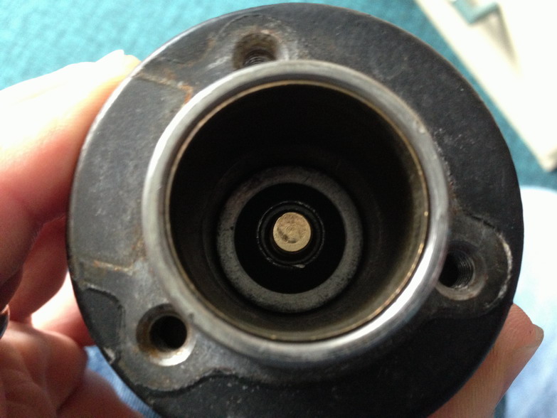

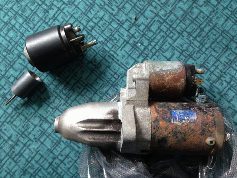

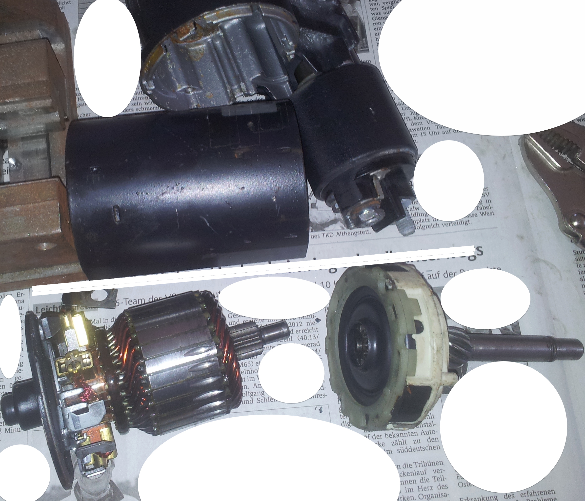

OK, mir fällt gerade ein das ich noch einen Anlasser hier herumliegen
habe :-)
was meinst du mit "Mechanik um das Ritzel" meinst du das was im Anlasser
ist oder die Mechanik an die der Anlasser angedockt wird?
EDIT: habe den Anlasser nun neben mir der lässt sich nur in eine
Richtung Drehen :-( dann muss ich denn mal aufmachen und rein schauen,
das mache ich aber erst morgen.

von Karl (Gast)
Anlasser sind nicht für Dauerbelastung ausgelegt. Wenn du den 5 min
Luafen läst brennt der durch und das war's. Ich finde den ganzen Aufbau
etwas suboptimal. Besser wäre eine Achse, bzw. Achsstummel mit
Außenplanetengetriebe. Da gehst du dann mit einem Getriebemotor dran
ggf. Mit Riemenscheibenuntersetzung und fertig.

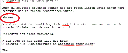

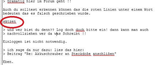

von HoelleHoelleHoelle (Gast)
Muecke -- schrieb:
> Eröffne doch ein Extra Thema in dem es um die Rechtschreibung und
> Gramatig hier im Forum geht !!
Auch du solltest erkennen können das die roten Linien unter einem Wort
bedeuten das es falsch geschrieben wurde.
sätzen
> und wer bist du denn?? Log doch doch bitte ein! dann kann man auch
> nachvollziehen wer da was Schreibt !!
Einloggen ist nicht notwendig.
> ich sage da nur dazu: lies das hier:
> Beitrag "Re: Akkuschrauber an Steckdoße anschlißen"
Eben.
von Muecke -. (muecke82)
Karl schrieb:
hmm OK, wenn der Motor nicht für Dauerbelastung ist dann ist das
natürlich nichts also wider aufräumen den Anlasser und nicht auseinander
bauen.
Außenplanetengetriebe? wo kann man so was Günstig kaufen? nehmen die
viel rpm raus?

Was würdest du hier denn vorschlagen? oder wie würdest du an das Problem
heran gehen?
Ich habe mir auch schon überlegt das ich mal Messe (so wie ich das
Anlauf Zug Gewicht gemessen habe) was ich an Kraft brauche um das Rad
wider zu Bremsen.
und dann eine Bremse einbaue die diese Kraft (Etwas Mehr) immer konstant
aufwies der Motor muss dann natürlich beim Anlaufen und im Betrieb immer
gegen die Bremse arbeiten dafür müsste das Rad schneller und einfacher
zu zum Richtung wechsle gezwungen werden können?
oder habe ich hier den Falschen Ansatz?

Die Mechanik zum Einspuren des Ritzels wird ja eigentlich nicht benötigt
und kann sicher irgendwie blockiert werden. Da es sich um einen
Gleichstrommotor handelt, sollte der dann auch rückwärts laufen können.
vielleicht reicht die Kraft des Motors auch zum bremsen, wenn der
umgepolt wird um in die andere Richtung zu laufen.
Dass ein Anlasser nicht für den Dauerbetrieb ausgelegt ist stimmt schon,
aber die Belastung für deine Anwendung ist ja minimal im Vergleich zu
dem, was er sonst leisten muss.

das Rad ist wirklich in der Mitte Mitte mit einer Radnabe und lagern
fest gelagert so habe ich z.B. auch die Felge sehr gut wider Zentrieren
Können denn ich habe die Normalen Radbolzen genommen um die Felge
festzuschrauben.
Wenn ich es schaffen würde mein Video zu bearbeiten das man bestimmte
Sachen nicht sieht würde ich das hier mal ein Stellen dort sieht man wie
sich das Rad dreht :-)
Eine der Grauen Rollen soll angetrieben werden die Treibt dann wiederum

Der Akkuschrauber hat beim Blockiren vom Akku rund 11 A gezogen bei
10,4V
Der Motor hört sich schon besser an :-)

das ist mir schon bewusst das der Sekunden Zeiger eine Umdrehung pro
Minute macht.
und mehr darf mein Reifen auch nicht machen sonst komme ich mit der
Analyse nicht hinterher
und ich muss die Daten zu schnell verarbeiten das bereitet mir jedoch zu
viele Probleme.
daher immer schon langsam :-)
Wirklich nur 1 Umdrehung pro Minute der Reifen,
Wir Sprechen hier von einem 315/70R22.5 LKW Reifen.
ich habe das mal aufgenommen, und nachgezählt die Antriebsrolle (die
Graue vom Bremmsenprüfstand)
ich meine die Drehte sich 4 mal. damit der reifen sich ein mal dreht.

Die 4 Watt oben waren übrigens ein Denkfehler meinerseits. Die 70N
beziehen sich ja auf die Drehzahl und damit den (unbekannten)
Durchmesser des LKW-Reifens und nicht auf den der Rollen. Bei einem
Reifenhalbmesser von 0.5m (geschätzt) bist Du schon ohne
Sicherheitsaufschlag bei 4W Dauerleistung, bei einem möglichen
Wirkungsgrad von unter 50% (Getriebe, Reifen verspurt) wirst Du eher die
20W anpeilen müssen.

Akkuschrauber angebracht habe und der Reifen sich dreht und dann der
Akkuschrauber kaputt gegangen ist :-(.

du sieht in den Letzten Sekunden des Videos wie der Motor auf einmal
nach unten abknickt dabei ist das Getriebe zerbrochen, und das war es
dann ;-(
hab das noch mal extra als Video aufgenommen. mehr habe ich leide nicht.

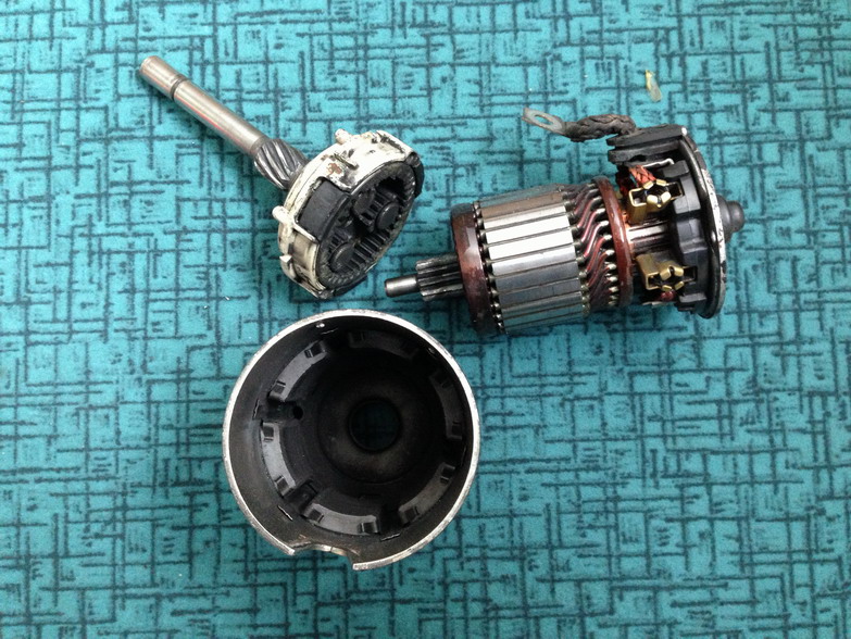

ich habe nun den Anlasser auseinander genommen :-) der sieht ja mal echt
cool aus innen.
Drehen tut er und das nicht schlecht muss mal schauen das ich einen
Drehzahl Messer bekomme um das auszumessen. ich schätze mal das das
bestimmt was mit 2.000 und mehr rpm.
das ist aber ein "reihenschlussmotors" verändert der seien Drehzahl
nicht unter last? das ist ja wichtig für mich damit ich nach dem
Richtigen Getriebe "Unterätzung" schauen kann.
ich bezweifele nur das ich eine Unterätzung in der Größen Ordnung finden
werde.
von Nicolas S. (Gast)
OK, ich hatte den Thread für bare Münze genommen - shame on me.
von Helmut L. (helmi1)
Und wo liegt das Problem? Eine Reihenschlussmaschine geht dir im
Leerlauf durch wenn man da keine Drehzahlregelung einbaut. Baut man da
aber eine Drehzahlregelung ein sollte das Funktionieren. Wenn man den
jetzt ueber alle 4 Quadranten steuert kann man damit auch Bremsen. Die
Bremsenergie geht dann in die Spannungsquelle zurueck oder in einen
Bremswiderstand. Vor allen solltes du dich mal in die Grundlagen der
Mechanik einarbeiten und dir ausrechnen wieviel Energie in einem
drehenden Rad gespeichert ist. Das ist das was du Bremsen wieder
"vernichten" must. Wenn man diese Energie weiss und wie schnell man
abbremsen will kann man auch die Bremsleistung dimensionieren.

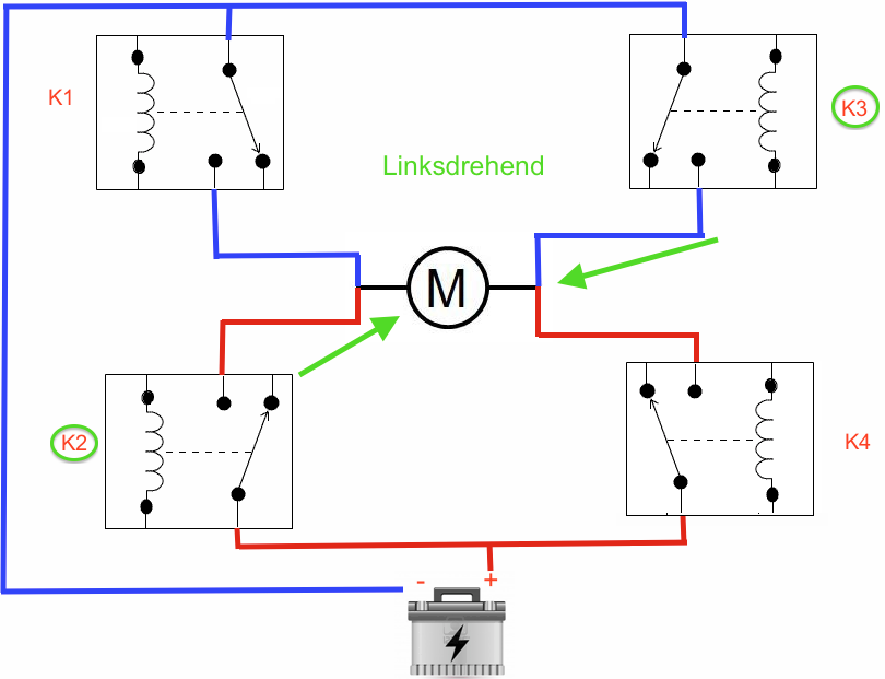

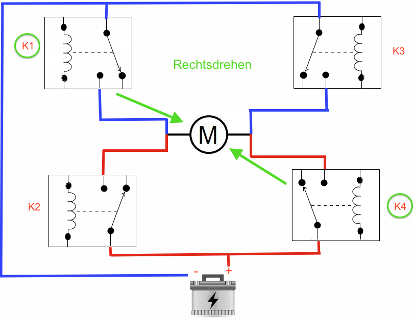

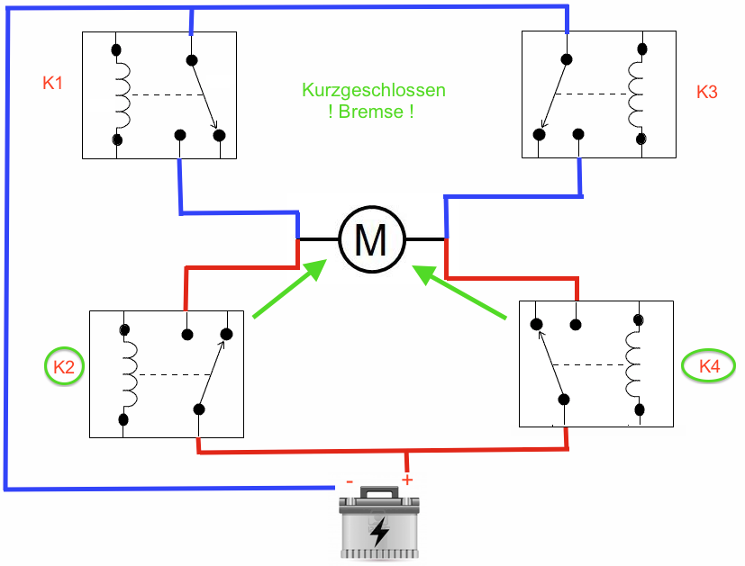

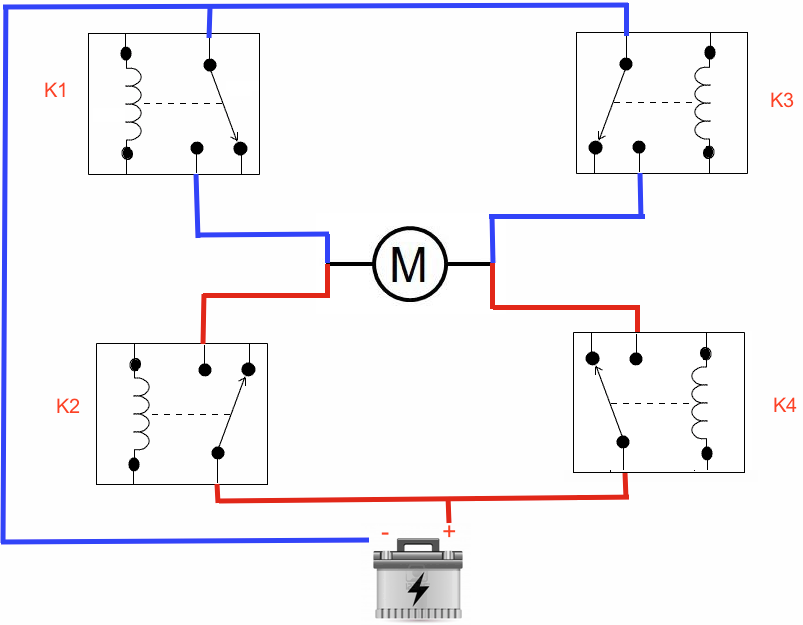

Stell dir vor, du hast am + 2 (Relais-) Kontakte und am - 2 (Relais-)
Kontakte (+A +B -A -B).
+A kommt an das Plus vom Motor, -A an das Minus. +B kommt an das Minus
und -B an das Plus.
Nun schaltest du beide A dann drehts vorwärts, beide B dann gehts
rückwärts.
Schaltest du aber +A und -B dann hast du einen Kurzschluss Beide
Leitungen werden an den Plus vom Motor geschaltet).
Wenn du nun aber +A und +B schaltest, dann führen beide Motorleitungen
zur Plus-Zuleitung, das heisst, der Motor wird kurzgeschlossen. Er
Bremst durch die "Generatorleistung".
Das ist ein Vierquadrantensteller.
> Das mit dem Bremsen und er Energie ist gemeint wenn ich ihn nicht
> Rückwerts kurz anlaufen lasse sondern Kurzschließe so erzeugt er wider
> Strom aus der Bewegungsenergie vom reifen?
Genau. Beim Rückwärtssteuern bremst er halt noch viel stärker, weil der
Motor aus sicht der Versorgungsspannung rückwärts läuft.
Kann man sich gut vorstellen wenn man sagt der Motor dreht rückwärts und
man schaltet auf vorwärts. Das ist halt noch krasser als das Blockieren.
das muss ich mir mal auf mahlen und versuchen nachzuvollziehen das
dauert ein paar Minuten.
Danke schon mal für die Erklärung.

was bedeutet das "Bauer Getriebemotor 180 W 64 min für Rolltor,
Rolltorantrieb mit bremse Typ DOP"
180 W 64 min = ??
mit bremse Typ DOP = ??
Welche Drehzahl kommt denn am ende raus?
mein reifen soll ja nur mit 1rpm laufen also muss meine Antriebsrolle um
die ca. 4rpm haben somit muss ich noch eine Unterätzung machen die Frage
ist nur wie groß muss die dann sein?
wie Steuer ich den an? welche Elektrik verwende ich dafür? oder ist das
bei dem Motor schon mit drin? und ich muss nur einen Schalter dran
machen?
kann ich den Motor auch in der Drehzahl drosseln? z.B. mit so einer
Platine vom Conrad?

Muecke -- schrieb:
> sie wiegt vorneweg ca. 30 - 50 KG glaube nicht das ich das
> vernachlässigen sollte.
Auf keinem Fall. Dann must du das Traegheitsmoment aus einzelnen Teilen
zusammensetzen. Fuer ein LKW Rad gibt es keine einzige Formel.
Innennabe: eventuell Vollzylinder.
Speichen : Scheibe
Rad      : eventuell Torus.
Und dann hast du dein Gesammttraegheitsmoment und damit der Energie.
Jetzt noch festlegen wie Schnell/Langsam du beschleunigen/bremsen willst
und dann kannst du die Motorleistung berechnen.
Umgekehrt kann man so auch einen Motorpruefstand bauen. Man weiss die
Traegheitsmoment und misst die Zeit bis einen bestimmte Drehzahl
erreicht wird daraus kann man dann die Motorleistung errechnen.
> 180 W 64 min = ??
steht doch da: 64 Umdrehung pro Minute.
Ist doch einfach.  64/4 = 16fach
Unterätzung = Untersetzung.
Da ist nix drin. Das ist nur der nackte Motor. Such mal nach
Getriebemotor mit Bremse.
> machen?
Im primitivsten Fall ja.
> Platine vom Conrad?
Den Conradmist vergist du mal schnell wieder.
Du brauchst einen FU:
http://www.ebay.de/itm/Lenze-frequenzumrichter-0-75KW-SHIPPING-ONLY-IN-GERMANY-/321257561504?pt=Motoren_Getriebe&hash=item4acc715da0
Sowas zum Beispiel. Du must die Frequenz des Motors aendern koennen.
Nix mit Dimmer etc. Das funktioniert nicht.
Dann kommst du wahrscheinlich sogar ohne zusaetliches  Getriebe aus.

2 Ansatz: Anlasser
Dazu habe ich den Anlasser zerlegt und mir das mit der Magnet Kupplung
angeschaut und diese entfernt die wird bei mir ja nicht benoetigt,
habe nur das Ritzel das Drauf ist noch nicht runter bekommen ist etwas
Komplexer als gedacht wenn das Runter ist kommt ein Neues Drauf denn
mit dem Moechte ich das auch noch Probeiren der Anlasser Scheint richtig
Kraft zu haben was mir gefallen tut, moechte wissen was Passire wenn ich
den Rueckwerts laufen lasse zum Bremsen :-).
fuer mich ist alles was ich Probeire und Erfahrungen sammle sehr wertvoll :-)
somit ist das noch nicht aus dem Rennen !!!

Ich hab was neues: Dein LKW-Reifen sieht etwas abgefahren aus, so nach
dem Bild und dem Profil.

mich würde es ja echt interessieren ob ich das mit dem Kurzschluss
richtig verstanden habe, oder hier einen Fehler mache.
möchte ja das das Teil Bremsen kann.  und da ich eine Autobatterie
anschließe ist auch etwas Energie dahinter, da kann ein versehentliches
Falschpolen vielleicht doch sehr ungemütlich werden.

Der Akkuschrauber Blockiert wenn man den Knopf unten los lässt der
Akkuschrauber lässt sich auch nicht von Hand Drehen nur das Teil um das
Werkzeug zu Lößen bzw. zu befestigen last sich im Stillstand Drehen.
dadurch hat die Kette Blockiert und hat den Akkuschrauber auseinander
gerissen. und dafür suche ich eine Neue Lösung. und die ist da ich es
noch hier habe, ein Alter Anlasser.
ich wies nur nicht ob die Schaltbilder oben von mir richtig sind um zu
Bremsen, und wie ich die Drehzahl regeln kann (z.B. mit einem Dimmer?)
ich werde den Anlasser mit einer Autobatterie betreiben.

> nochmals der Einrückmagnet für das Ritzel.
den habe ich schon ausgebaut, mir ist noch nicht so Klar wie das teil
als Schalter gehen soll da bin ich aber noch auf der suche ;-) werde
hoffentlich was finden.

Jörg Esser schrieb:
> Das ritzel solltest du irgendwie auf die Anlasserachse kriegen.
ja das ist mir wichtig denn die Achse ist vorne und Hinten geführt was
für mich wichtig ist denn dann kann sie nicht so schnell abknicken :-)
wie das dann aussieht bin ich auch mal gespannt zumindest Blockiert dann
das Teil nicht mehr ;-) und ich Reise mir alles auseinander.

von Jörg E. (jackfritt)
Für den Anlasser mindestens Startkabeldicke. Da du auch die Laufrichtung
änderst werden das Kurzschlussströme und die liegen bei einigen hundert
Ampere. Habe ich hier gehört. Leider habe ich mit dem Krzschlussstrom
noch keine Test mit meinem Audi Anlasser machen können da mit die "LKW"
Last fehlt :)
Der Einrückmagnet wird bei dir eventuell rund sein. Wenn du denn Kolben
rausziehst siehst du dort drinnen einen Messingstift. Dieser wird
heruntergedrückt und schliesst die beiden "Gewindestangen" Kontakte auf
der anderen Seite des Magneten kurz.
Darüber fliessen also die Kurzschlussströme vom Anlasser...
Somit haste nen billigen Schalter der ein paar hundert Ampere aushält.
Musst nur die Kraft für die Feder in dem Messingstift überwinden. Bei
mir kann ich den mit der Hand reindrücken.
Nicht jeder Anlasser kann beide Drehrichtungen. Wenn es eine
Reihenschlussmaschine ist kann die nur in einer Drehrichtung laufen wenn
man nicht das Feld oder den Anker umpolt. Spannung umpolen nuetzt da
wenig.
Aber auch dann wird die in der anderen Drehrichtung ein sehr starkes

Werde auch mal Bilder von meinem Anlasser machen, und Hochladen dauert
aber noch etwas.
Auf Bild1 siehst du rechts den kompletten Anlasser(Smart) und links den
Hubmagneten mit Kolben. Dort ist auch der Schalter drin. Das Rechte Bild
zeigt den Hubmagneten wo ich den Kolben rausgenommen habe. Der ist ja
für die Mechanik für das Ritzel "einzufädeln". Hier kannst du auch den
Messingstift erkennen. Auf den muss du drücken um die beiden Anschlüsse
(hier Gewindestangen zum Kabel anklemmen) kurzzuschliessen.
Soweit klar?
so ich habe mal ein paar Bilder gemacht.
wie ich das Fahrrad Ritzel jedoch gut an das andere dran bringe wies ich
noch nicht :-( wird mir aber noch was einfallen, vielleicht kann man es
hin Schweißen, muss nur aufpassen das der Abstand groß genug ist das die
Kette noch drauf passt und das Ritzel wirtlich Gerade auf der Welle ist,
sonst Springt immer die Kette runter.
> Soweit klar?
wenn ich hinten an den beiden Gewinde Stangen einen Kurzen mache dann
wird das Dicke Teil nach innen gezogen und Drückt auf den Messing Stift
OK soweit Klar.
dann kann ich einen Normalen Schalter für das Kurzschließen der Gewinde
Stangen nehmen :-) denn das wird ja normal mit dem Autoschlüssel gemacht
wenn ich das dann mal hin bekommen habe schaue ich weiter :-)
EDIT: Sch... das Falsche Bild hochbeladen, jetzt ist zwei mal das Bild
Anlasser zerlegt da wie kann ich das eine (Größere) wider Löschen?
Nein nicht über den Gewindestangen einen kurzen machen damit der Magnet
anzieht. Damit läuft nur der Motor an. Wenn du den Schalter betätigen
willst
muss du den Magneten ansteuern. Da gibt es neben den Gewindestangen noch
einen oder 2 Kontakte. an den einen legst du Plus an und an eine
Gewindestange Minus. Dann sollte der Magnet einschalten und der Kontakt
für beide Gewindestangen kurzgeschlossen werden.
Naja du findest das schon raus :)

so ich habe nun den Anlasser an die Verrichtung angebaut :-)
ich bin nicht wirklich zufrieden damit aber es hält :-).
wenn such der Motor bewahrt dann wird die Halterung komplett neu gebaut.
so das Ihr auch was zu Sehen habt, habe ich das gesamte Teil mal
aufgenommen und wider in meine Dropbox gepackt.
https://dl.dropboxusercontent.com/u/130479015/20131128_145252.mp4
ca. 21MB
Dauert noch ein paar min bis es vollständig in der Dropbox ist.
es ist jedoch viel zu schnell um es so an die Rolle und den reifen
anzubauen, daher muss ich es vorher runter Drosseln.
Jetzt meine Frage wie kann ich das Teil denn in der Drehzahl runter
regeln?
mit einem Dimmer den ich auch zum Lampen Dimmen nehme?
oder wie würdet Ihr das Teil jetzt runter regeln?
