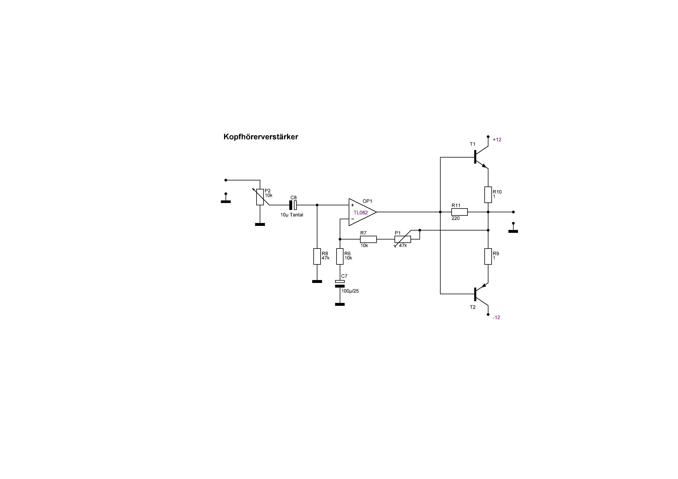

Marc B. schrieb:
> Naja meine Frage wäre, ob ihr einen besseren IC für diese Zwecke
> kennt. Kriterien: -Rauscharmheit -ausreichende Leistung. -Soundquali
ich hab nen tl072 + nachgeschalteter transiendstufe (2sc2655/2sa1020)in
betrieb.
der schaltplan ist aus nem hifi forum.
mit+-12v ist das teil echt laut.
das netzteil besteht aus dem trafo(2*15v/1,5a)dem brückengleichrichter +
zwei elkos 2200µ und der stabilisierung mit 7812 und 7912.
den verstärker hab ich in das weißblechgehäuse eine ehemaligen tv tuners
eingelötet.
pollin.de -->bauelemente/bauteile-->gehäuse
da wird man fündig.
mfg

Marc B. schrieb:
> Nur ist das ganze sehr schwach,
> mit viel Bass übersteuert das Signal schnell, außerdem
> ist das Klangbild völlig verfälscht von dem grausamen Rauschen...
Das liegt nicht am Verstärker, sondern an einer totalen Fehlanpassung.
Der Verstärker verstärkt um 46dB, das ist viel zu hoch.
Du kannst sie durch einen Widerstand auf 36dB senken, ist aber immer
noch viel zu hoch. Du brauchst also noch einen Spannungsteiler am
Eingang.
Die Gesamtverstärkung darf maximal so hoch sein, daß bei voll
aufgedrehtem Lautstärkeregler der Verstärker noch nicht übersteuert.
Es kann gut sein, daß eine Verstärkung von 2 (= 6dB) völlig ausreicht.

Ich werde erstmal die Kombination mit Opamp + Traninstor testen und
später evtl. noch den Spannungsteiler.

von Marc (marcne555)
Ok ich hab mich jetzt entschieden noch mal die tea2025 Schaltung
zu überdenken/überarbeiten. Habe herausgefunden(durch lesen ^^),
dass PIN 6 und 11 für die Einstellung der Lautstärke in dB gedacht sind.
Muss mal schauen ob das mit dem Rauschen so sauber wie an der Soundkarte
geht.
Das mit der einfachen OP amp + Transistor Schaltung war mir etwas
absurd, hatte nur sehr viel Spannung auf dem Testlautsprecher und
sowieso keinen gescheiten PNP Tranistor...
