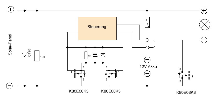

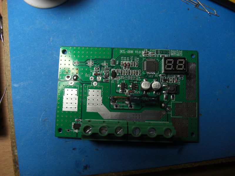

habe einen PWM-Solarregler auf dem Tisch liegen,
wollte eigentlich nur die MOS zur besseren Kühlung auf einen Kühlkörper
montieren ... das ist auch nicht das Problem ...
Ich habe mir mal die Schaltung angesehen und irgendwie verstehe ich die
PWM-Stufe nicht ???

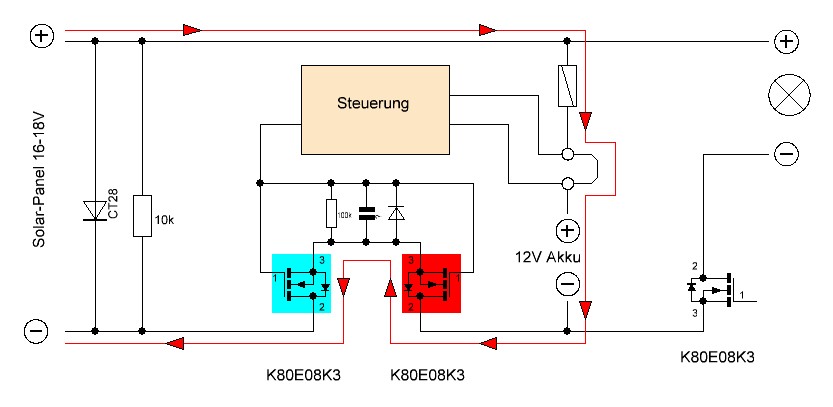

>> Zwei antiserielle MOSFETs, damit der Strom vom Akku nicht in die
>> Solarzelle zurückfließt?
leuchtet ein ... aber hätte es eine SCHOTTKY-DIODE nicht auch getan
ein N-Kanal MOS-Fet lässt doch den Strom(technisch) nur von D > S durch.
das würde ja bedeuten das im blauen Transistor die Schutzdiode den Strom
aufnehmen muss,
wenn der Strom im roten durchgelassen wird ... ist die denn dafür
überhaupt ausgelegt ?
ich kann auf der Leiterplatte keine weiter Diode in dem Bereich finden
@ Helge
>> Weil es keine ist.
und woran erkennst Du das ?   ob die CPU nur einfach durch steuert oder
PWM macht?

Hm, mein Fehler. Bei PWM denk ich immer gleich an Schaltregler, MPPT
oder so ;) Es kann natürlich auch irgendein PWM - Signal ausgegeben
werden, nur macht das ohne Induktivität wenig Sinn.
Die DS - Strecke wird in beide Richtungen leitend, sobald der Mosfet
angesteuert wird. Das macht man sich bei Synchrongleichrichtern zu
Nutze. Damit ist das Ding um gefühlt eine Zehnerptenz besser als eine
Shottkydiode. Dadurch spart man sich eine fett gekühlte Shottky ein und
ersetzt die durch einen ungekühlten Mosfet. Das senkt die Kosten und
baut kleiner.
Gast #3417490
So is es. Ein Mosfet für die Last, einer als Verpolungsschutz und einer
um die Spannung bzw. den Strom per PWM ein bisschen runterzusetzen.
Kostet in China keine 10€.
Gast #3804603
Fließt der Strom da nicht von der Zelle in die Diode CT28 rein? Sollte
die nicht anders platziert werden? Ist doch Kurzschluß!?
