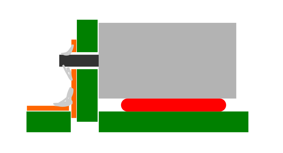

Vielleicht Kondensatoren auf Adapterplatinchen bestücken lassen und auf
die Hautplatine kleben und löten, ggf mit Schlitzfräsung zur
Positionierung wie im Anhang? Oder ist das schon Bastelei?
