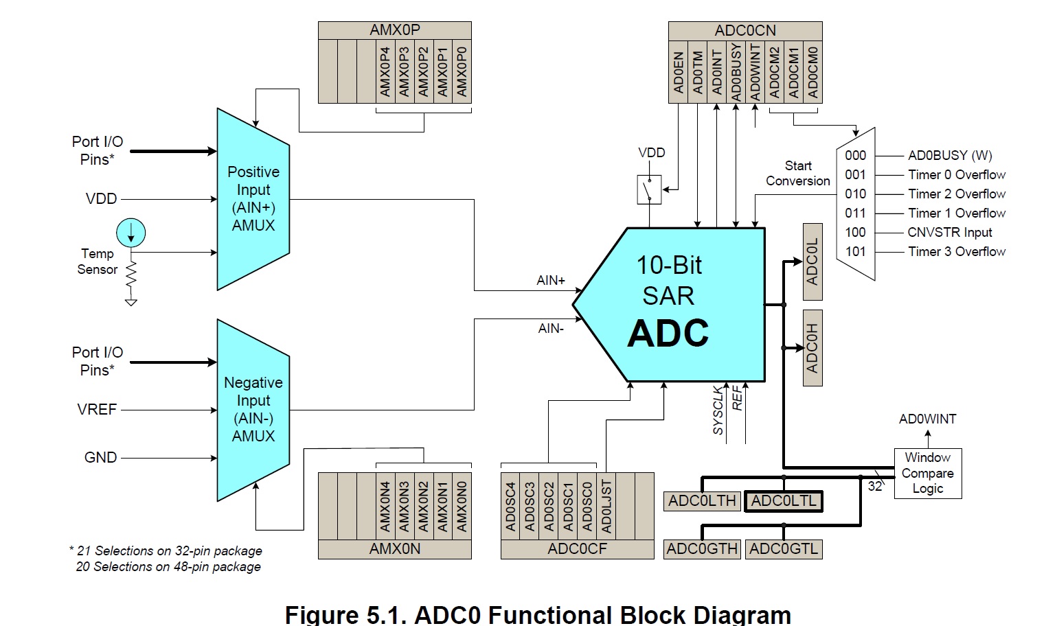

habe einen IC von Silikon Labs C8051F340. Benutze das Programm Keil
Nun wollte ich den über den ADC Spannugnswerte meines Potis einlesen.
Das Problem ist allerdings Springt der Wert zwischen 0 und dem
Maximalwert hin und her. Habe eine 8-bit Auflösung gewählt. Wenn ich Das
Poti auf max drehe bekomme ich ca. 4 Messwerte hintereinander 255 ca. 4
mal wieder 0 ganz komsich und Werte zwischen drin bekomme ich gar nicht.
Port ist als Analog Input intialisiert
P1MDIN = 0x00;
P1SKIP = 0x02;
Init AD
        AMX0P = 0x13; // Port 1.1  1 0011b
  AMX0N = 0x13; // Port 1.1  1 0011b
  AD0CM2 = 0;  // 0 0 0 mode 0 ADBUSY
  AD0CM1 = 0;   // 0 0 1 mode 1 timer 0 overflow
  AD0CM0 = 1;
  AD0TM = 1; // track-hold-mode
  AD0EN = 1;
  ADC0CF = 0xFC;  // 1111 1100   Abtasterate und ad0ljst = 1 fuer 8-bit aufloesung
     EIE1 = 0xF8; // enable interrupt EADCO
  TMOD = 0x01;     // Mode 1: 16-Bit Timer
  // Timer start Wert
  // 48Mhz clock ~ periode 0.0208ms
  // 48 Perioden pro ms
  // Timer 48 Zyklen fuer eine ms
  // 16bit 65535 - 48 -> 65487 -> 0xFFC9
  // gesplittet   LSB 0xC9 = 11001001b
  //         MSB 00xFF = 11111111b
  TH0 = 0xC9;   // MSB
  TL0 = 0xFF;   // LSB
22
23
  //pre-scaler
24
//  CKCON |= 0x00; // timer pre-scale
25
  ET0 = 1;  /// enable interrupt
26
  EA = 1;
ADC Wandlugn start über Timer funktioniert sowie der AD Inerrupt nach
Wandlung
void ISR_AD() interrupt 10
  gMittelwert = ADC0H;
  hunderter = gMittelwert/100;
  zehner = gMittelwert/10;
  einser = gMittelwert % 10;
  AD0INT = 0;
  TR0 = 1;  // start timer
ISR_COUNTER() interrupt 1// 1 für timer 0
  AD0BUSY = 1; // start adc
  TH0 = 0x00;   // MSB
  TL0 = 0x00;   // LSB
Umrechnung in Spannung habe ich rausgenommen, da ich ja noch nicht
einmal die richtigen Werte bekomme. Weiß jemand wo mein Denkfehler ist
was habe ich vergessen?
Habe nun alles Versucht was mir eingefallen ist jedoch kein Erfolg. ich
hoffe mir kann jemand weiter helfen.
Vielen Dank im Voraus
Viele Grüße Niklas
von NiklasB (Gast)
ADC0 Functional Block Diagram

von Ralf (Gast)
1. eigenes Board oder Devkit?
2. Wenn du nur ein analoges Signal messen willst, dann setze nicht den
ganzen Port als Analogeingang
3. Deine Muxereinstellung passt nicht zum Kommentar
4. was passiert wohl durch für beide Muxer identische Porteinstellung?
5. Timer 0 hat in der 16-Bit Konfiguration keinen automatischen Reload
weiter hab ich's mir nicht angeguckt, mach mal Bugfixing nach obiger
Liste, dann schauen wir weiter, okay? ;)
Ralf
von NiklasB (Gast)
Alles klar Danke für die Antwort.
Ich möchte nur positive Spannung an P1.1 messen. Also lass ich   AMX0N =
einfach weg? Ich habe nirgends gesehen wo ich einstell ob positive oder
negative Spannung gemessen werden soll.
von NiklasB (Gast)
AMUX0 selects the positive and negative inputs to the ADC. The positive
input (AIN+) can be connected to
individual Port pins, the on-chip temperature sensor, or the positive
power supply (VDD). The negative
input (AIN-) can be connected to individual Port pins, VREF, or GND.
Ok da steht es doch also sollte ich dort meine Referenzspannung anlegen.
von Ralf (Gast)
1. ist 0x13 != 0011b -> AUFPASSEN
2. willst du die Spannung gegen GND messen!!!
Ralf
von hmm (Gast)
Du liest ein 10Bit AD-Wert aus einem 8Bit. 4x8=10!
Setze das Flag auf Word und teile es / 4 dann hast Du deine 8Bit
von NiklasB (Gast)
Ok gegen GND macht Sinn... :( oh man zu Spät^^
Welches Flag? Maxmimale Aufloesung, wenn ich richtig verstanden habe,
10-bit. Und über AD0LJST wird der Wert rechts oder linksbündig in ADC0H,
ADC0L geschrieben.
von NiklasB (Gast)
Und ich dachte eeifnach left-adjust und dann ahbe ich doch meine
gewünschte 8-bit Auflösung oder nicht?
von Ralf (Gast)
Ja, LeftAdjust und nur Highbyte lesen sollte es tun.
Ralf
von NiklasB (Gast)
Ok funktioniert nun alles. Vielen Dank für die Hilfe.
