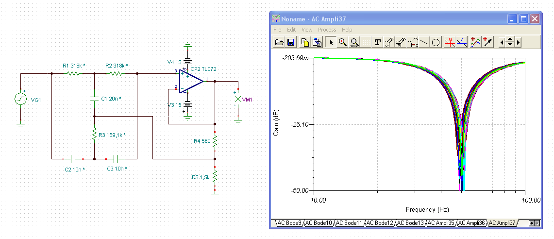

von Kai K. (klaas)
Ich mache das mit TINA-Ti fast jeden Tag. Im Anhang ist ein Beispiel
gezeigt: Bei den Bauteilen mit Sternchen lasse ich einen bestimmten
Toleranzbereich durchlaufen. Der Frequenzgangplot zeigt dann alle
Frequenzgänge, für jede Variation einen.

von Hans-werner M. (hanswerner)
Ich mache das mit LTSpice, siehe Monte Carlo Simulation. Es war aber
nicht von Simulation die Rede, sondern von Berechnung. Das TINA Filter
berechnen kann wußte ich noch nicht.

von Kai K. (klaas)
>Das TINA Filter berechnen kann wußte ich noch nicht.
Sein Filterprogramm gibt ihm Anhaltswerte und die optimiert er dann mit
TINA-Ti. Wo ist das Problem??
