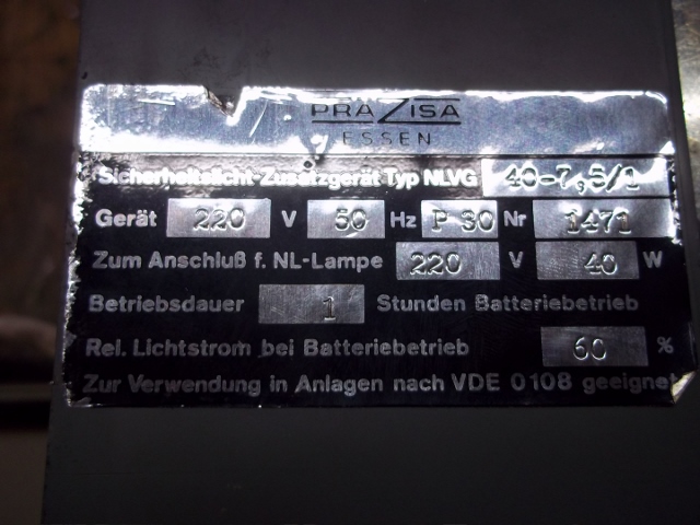

Ehemalige Druckerei. Das muss weg, wegen Regalen. Der neue Mieter braucht den Platz für das Archiv. Die Boxen sind etwa 20 x 20 x 20 cm groß und recht leicht. Schätze ca. 500 Gramm. Eine der Boxen lebt noch, die grüne Glimmlampe leuchtet jede Minute einmal kurz auf. Notstrombeleuchtung ? Sollte aber mit Akku schwerer sein. Alter: Mindestens 40 Jahre. Grüße Bernd

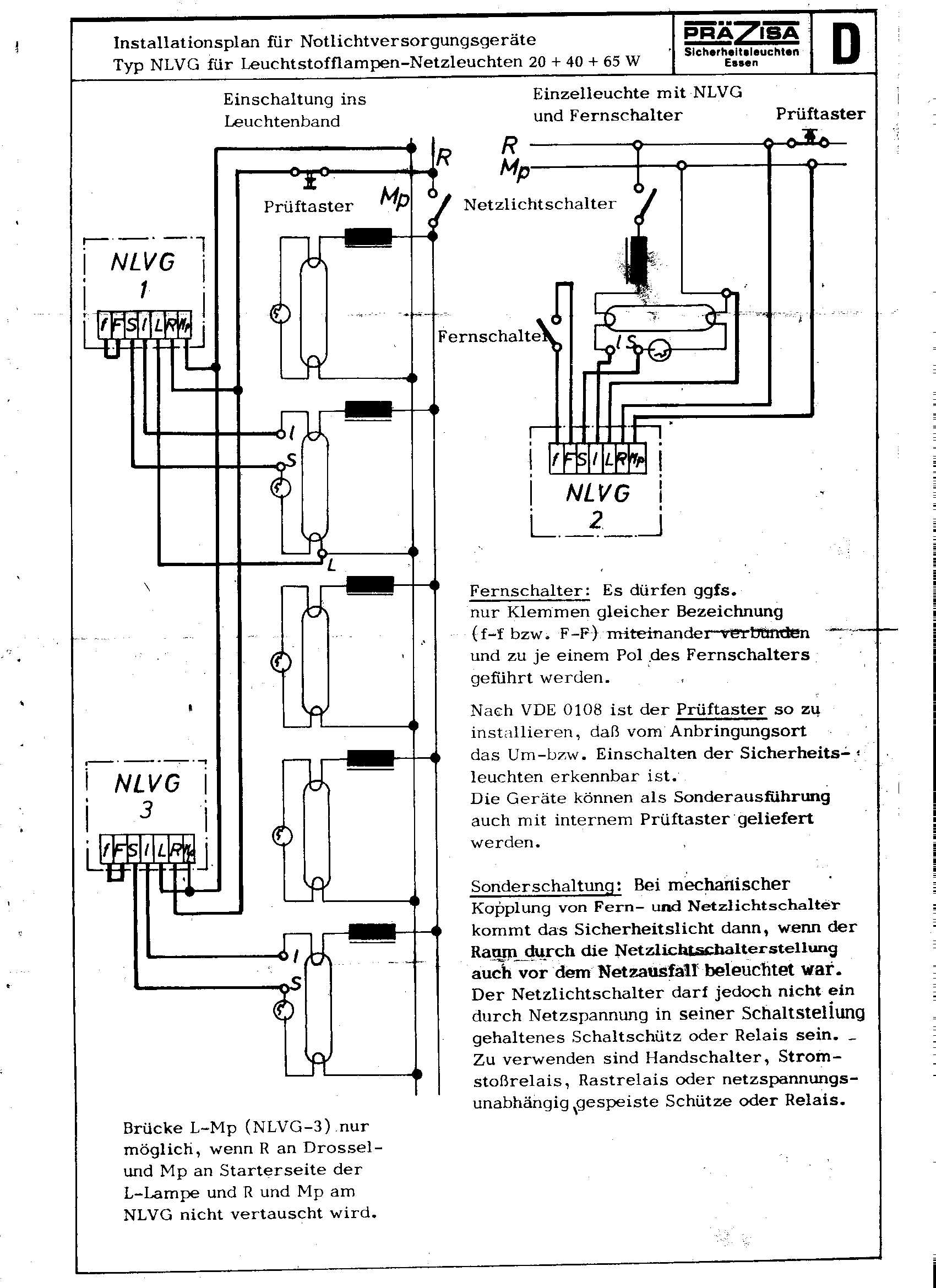

Heute habe ich die Teile abmontiert und mal eins geöffnet. Sauber gefaltet lag noch ein Anschlussplan drin. Grüße Bernd

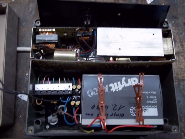

Die Akkus ( 1990 ) sind wohl hinüber. Bei den 7 Stück geht aber vielleicht noch einer. Dann bastel ich in meine Werkstattbeleuchtung eine Röhre, die beim Abschalten nicht ausgeht. :)

magic smoke schrieb: > Wenn Du's eh wegbaust mach doch mal einen Kasten auf und ein Foto vom > Inhalt. Bietet evtl. Ausschlacht-Potential. Wohl kaum. Aber, wenn du auf Eurostück große Transistoren stehst :) ( Sind mit 60mm Alu- U- Profil als Kühlkörper verschraubt ) Scheint der Spannungswandler 6V DC auf 220V AC zu sein. Grüße Bernd
Auf jeden Fall dürfte das Rätsel gelöst sein. "Notlichtanlage" lässt sich aus dem Schaltbild herauslesen.

Die sind nur 500g und haben so einen grossen Akku drin?
Dave Chappelle schrieb: > Die sind nur 500g und haben so einen grossen Akku drin? Da hat meine " Handwaage " völlig versagt. :( (Schäm) Die komplette Kiste wiegt 4,5 Kg. Grüße Bernd ( Es ist aber auch schwierig, so ein Teil zu schätzen, wenn du das auf Zehenspitzen gerade mit den Fingern ein wenig anlupfen kannst)
