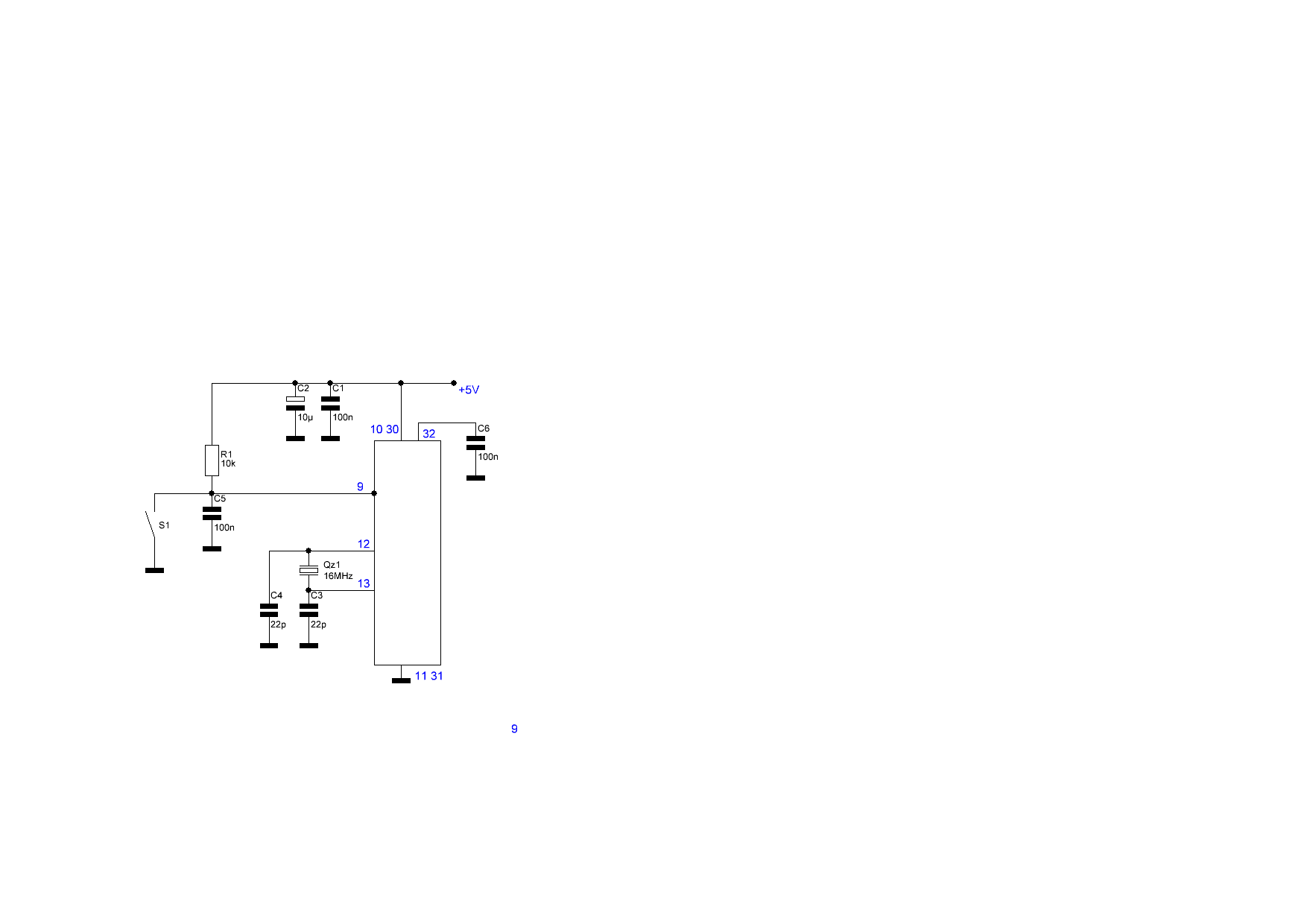

Hey leute ;)
Ich hab ne Frage und zwar könnte diese Schaltung funktionieren, es geht
rein um den Reset taster, denn in meiner aufgebauten schaltung
funktioniert es nicht und wollt mal Fragen ob ich einen Fehler eingebaut
habe.
Danke für Rückmeldungen!
#3420442
Der Schaltplan ist zwar etwas unübersichtlich gezeichnet, aber die
Schaltung ist eigentlich so in Ordnung. Einzig zwei 100nF Kerkos fehlen
zwischen VCC/GND und AVCC/GND.
Welchen Wert hat denn dein R1?
Und was genau funktioniert in deiner Schaltung nicht?

Ich habe nun den Abblockkondensator nachträglich eingelötet, trotzdem
funktioniert es nicht.
Ich messe die richtigen Spannungen (0V bei Taster druck und 5V bei bei
keinem Druck).
Was kann der Fehler sein?
Ich verwende den ATmega 32
Danke
#3422973
Was genau bedeutet 'funktioniert nicht'.
Wenn du auf Reset drückst, muss der AtMega einen Reset machen und mit
dem Programm von vorne anfangen.
Tut er das oder tut er das nicht?
Welcher Fehler?
Es gibt 100-te denkbare Fehler an dieser Stelle. Welcher liegt bei dir
vor?
> Ich messe die richtigen Spannungen (0V bei Taster druck und 5V bei bei keinem
Druck).
Das klingt schon mal ermutigend. Was auch immer der Fehler ist, der
Reset Taster scheint erst mal nichts damit zu tun zu haben.
Ich denke eher, du siehst irgendwelche Symptome und aus irgendeinem
Grund denkst du, der Reset-Taster hätte etwas damit zu tun. Diese
Diagnose düfte aber falsch sein. Daher: Was sind die Symptome?

Ob der Reset funktioniert, kannst Du nur sehen, wenn ein Programm läuft.
Und das Programm muss irgendwie "äußern" (LED, ...), damit man sieht,
dass es läuft.
Dann erst sieht man, ob der Reset wirkt. Solange der Reset gedrückt ist,
muss das Programm auf Adresse 0 stehen.
Gruß Dietrich

Um eine unausgesprochene Frage doch noch auszusprechen
> Das Programm startet nicht von neuem!
Startet das Programm überhaupt?
D.h. läuft der Mega überhaupt?
Denn es ist ein Unterschied, ob der Mega prinzipiell nicht läuft, oder
ob er läuft und nur auf den Reset-Taster nicht reagiert.
Ersteres kann viele Ursachen haben. Letzters ist (fast) ausgeschlossen.
Beim Mega32 kann man sich den Reset-Pin nicht wegfusen. Maximal könntest
du den Boot Reset Vektor mittels Fuse verstellt haben. Halte ich aber
ehrlich gesagt für nicht sehr wahrscheinlich.
D.h. wenn der Mega prinzipiell läuft, dann gibt es keinen Grund, warum
er auf einen Druck am Reset-Taster nicht reagieren sollte.
