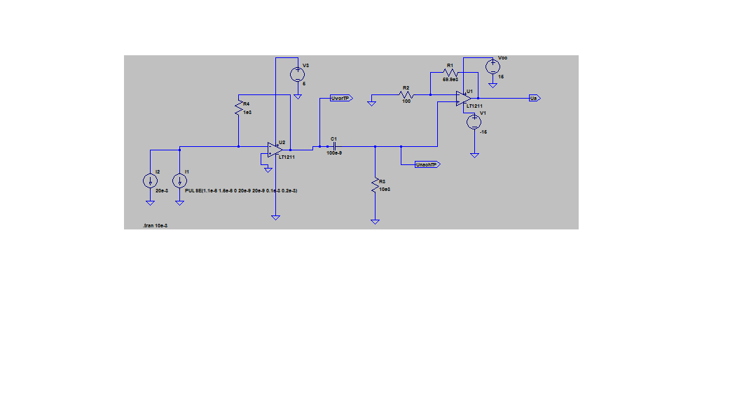

Hallo Leute ,
und zwar habe ich ein problem mit meiner Schaltung,
Und zwar will ich den Strom meiner Photodiode (Pegel 1 und 2 µ A
Rechtecksignal 100Khz  + Dc-Anteil) auf -/+ 12V bringen.
dazu habe ich diese Schaltung hier entworfen(siehe Anhang)
Als I/U Wandler habe ich eine Transimpedanzwandler genommen und hinten
dran einen Hochpass dran gehängt. Dass ganze filtert mir meinen
DC-Anteil, aber nur solange der zweite OP nicht hinten dran hängt.
wenn zbs. die Schaltung ohne ne 2ten OP simuliert wird dann habe ich +/-
20 mV (so sollte das auch sein )
und wenn ich nur den den 2ten OP simulieren (als spannungsquelle -/+ 20
mV)
bekomme ich auch meine +/-12 V (so sollte das auch sein )
aber wenn ich die 2 schaltungsteile dann zusammen füge klappt das nicht
mehr :(:(
hab die vermutung das der DC-Anteil nicht richtig/vollständigt
rausgefiltert wird....
Hat jemand eine Idee  Vorschläge  Hinweise o.ä ?
ich bedanke mich schon mal im vorraus
Gruß vuvu

von M. K. (sylaina)
Das kann aber schon nicht sein. Dein Feedbackwiderstand ist 1 kΩ, bei 2
µA Strom kommt da aber 2 mV und nicht 20 mV bei raus.
Vermutlich ist der OP nicht geeignet für dein Vorhaben. Such dir einen
vernüftigen Rail2Rail-OPV aus oder versorge den OPV mit dualer
Spannungsversorgung.
Wie kommst du eigentlich darauf, dass dein DC-Anteil, wenn ich der
Schaltung nach gehe, bei 20 mA liegt? (PS: Das Bild ist leider etwas
klein geworden, man kann kaum die Zahlenwerte erkennen)

von M. K. (sylaina)
Wie gesagt, schau dir das Datenblatt an und prüfe ob der LT1211 am
Eingang auch wirklich bis auf das negative Rail runter kommen kann. Ich
kann mir eben Vorstellen, dass es genau das nicht kann.
Warum hast du ausgerechnet diesen OPV ausgewählt?

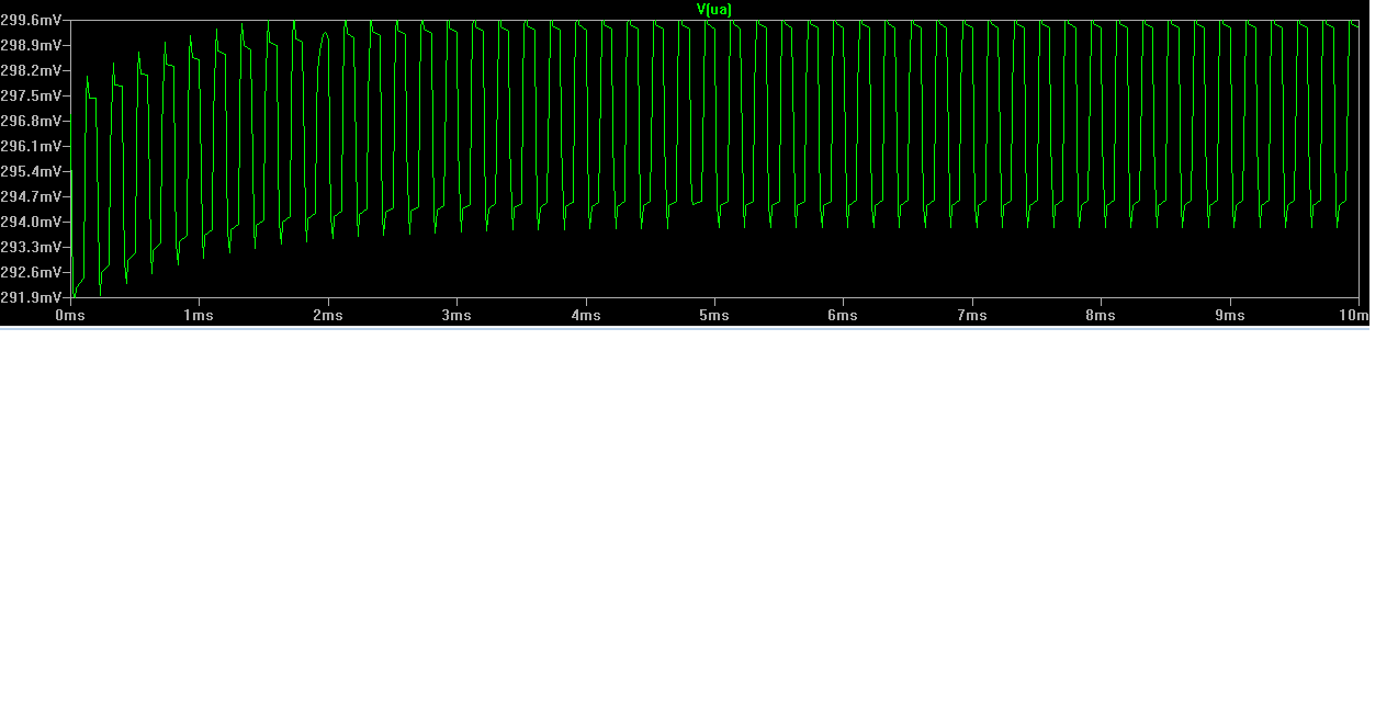

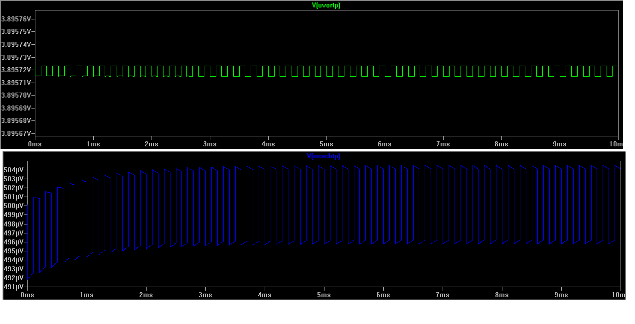

von Vuvu V. (vuvu)
Hallo =)
hier die Spannungsverläufe=)
hm doch ich glaube ich simulieren lang genug .
hoffentlich hast du eine Idee vorran es liegen könnte.
von Vuvu V. (vuvu)
was nicht klappt ? ja, die Sache ist die, wenn ich nur bis nach dem
Hochpass simuliere passt das ergebniss... aber wenn ich den 2ten OP
hinten drann hänge  und den Spannungsverlauf an UnachTP anschaue ist der
DC-Anteil immer noch drinn =(
von Achim S. (Gast)
Das ist nicht der DC-Anteil der Fotodiode, das ist der Spannungsabfall
an R3 aufgrund des Eingangsruhestroms des zweiten OPV  (10kOhm*50nA =
500µV)
