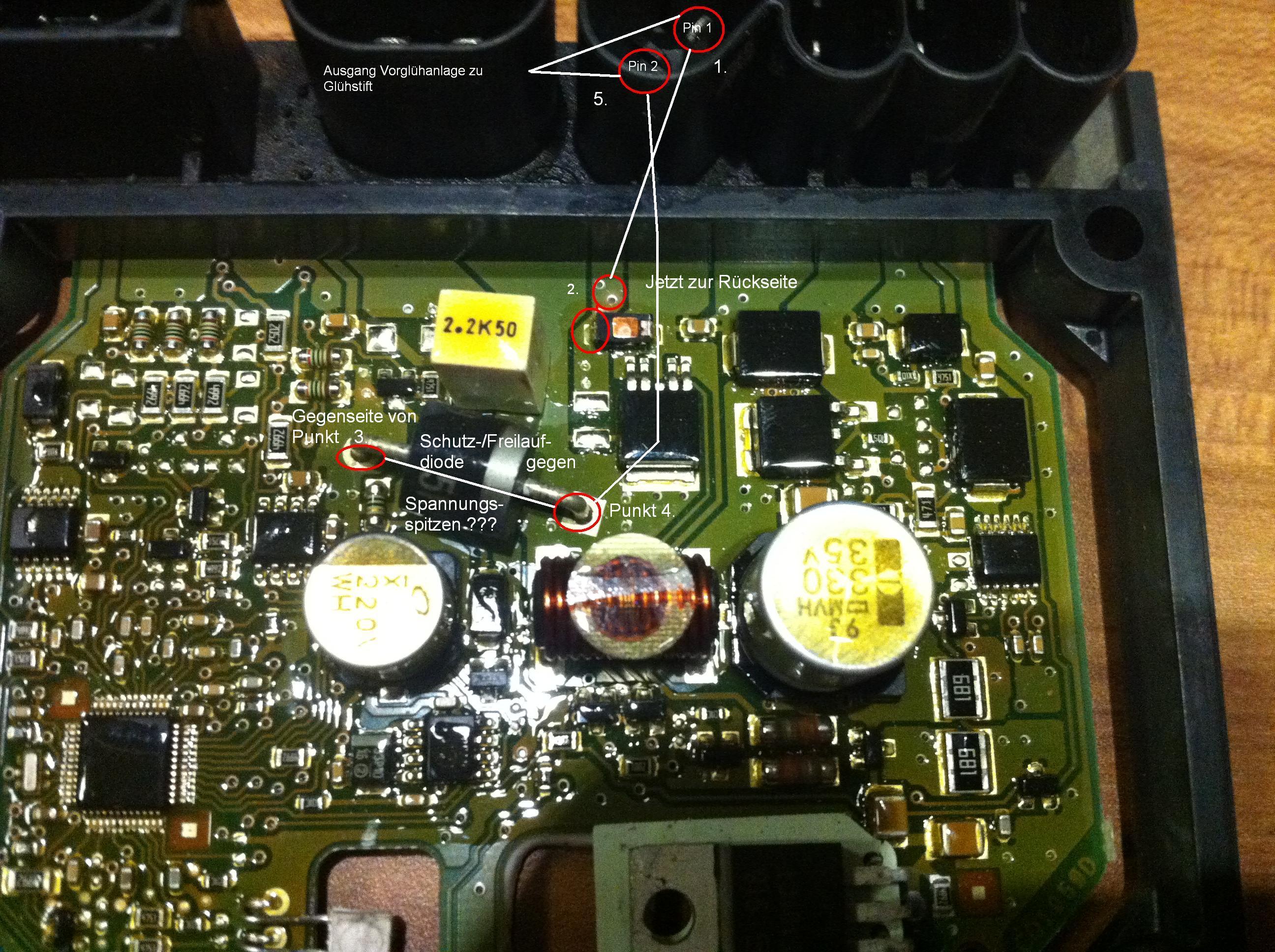

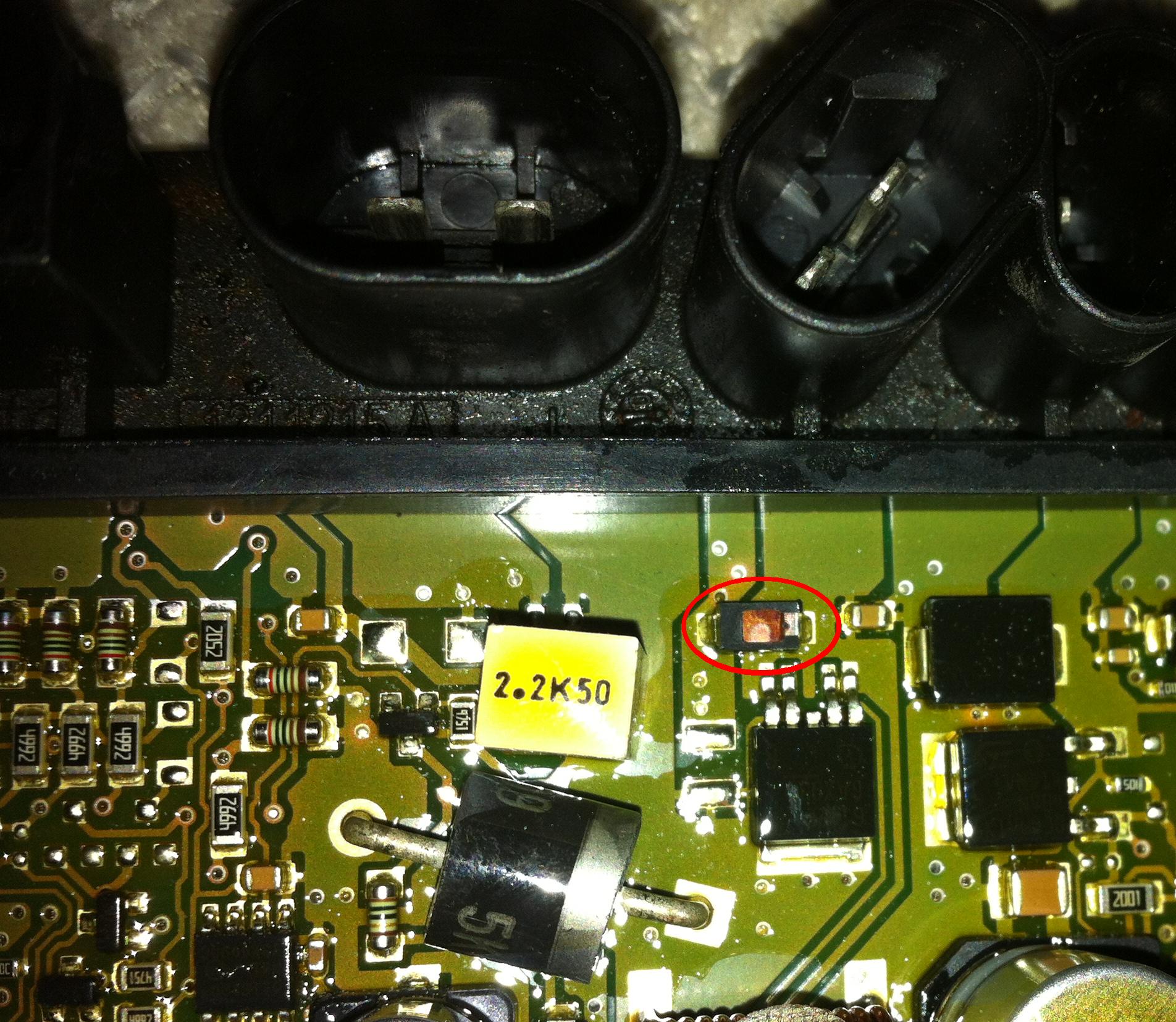

Hallo Liebe Gemeinde, ich weiß dieses Thema geht ein wenig in den Bereich KFZ über aber ich glaube ihr seit meine letzte Rettung. Anbei sind zwei Fotos eines Steuergerätes von einer Webasto Standheizung. Vom Hersteller bekommt man nur gesagt das man ein neues Steuergerät kaufen soll. Das will ich aber nicht weil es meiner Meinung nach sinnlos ist weil es ja nur ein Bauteil ist. Ich würde schätzen das es ein SMD-Widerstand ist. Obwohl ich mir da nicht ganz sicher bin. Desweiteren kann ich nicht den Wert ablesen da der obere Teil einfach weg ist. Nun ist mein Problem das ich nicht rausbekomme welche Werte dieser hat. Der "Widerstand" ist im Bereich der Vorglühanlage verbaut soweit ich das nachverfolgen konnte. Könnt ihr mir in der Hinsicht irgendwie helfen. Wenn ich euch noch weiter Infos geben kann dann sagt bitte bescheid. Ich danke schonmal im vorraus. Mfg Marcus

Marcus S. schrieb: > Ich würde schätzen das es ein SMD-Widerstand ist. Eher eine Freilaufdiode. Gruß Anja
Ok vielen Dank. Kann es nicht so recht deuten da ich nicht so oft damit zu tun habe. Wie könnte ich da jetzt weiter kommen? Auf welche Werte müsste ich achten? Kann man jetzt im Nachgang dennoch den Typ bestimmen? Anhand irgendwelcher Messungen vieleicht? Erstmal danke nochmal. Mfg Marcus
#3420886
Auslöten und messen ob Kurzschluss oder Unterbrechung der Diode vorliegt. Dann ggf. eine BAT46W mit Kathode nach links einlöten.
#3421560
Marcus S. schrieb: > ist weil es ja nur ein Bauteil ist. Das vermutest du. Versuch doch mal ein wenig die Schaltung zu analysieren, insbesondere was die Leitungen da für Potenziale haben und was außerhalb angeschlossen ist. Wenn es tatsächlich eine Diode ist, musst du ja auch wissen wie die gepolt war. Dann könnte man evtl. mal mit dem Äquivalent einer 1N4005 o.ä. versuchen das ganze wieder zu beleben.
#3421615
Mahlzeit, also ohne den Rest des Bauteils wird es schwierig herraus zu finden was es mal war und welche Bauteilwerte du da brauchst. Es muss ja nicht nur eine Diode sein, es kann auch ein Tanthal-Kondensator gewesen sein. Vergleichbar zu dem Tanthal Kondi oben links (eingekreist) als HF Ableiter in der Versorgungsspannung oder am Signal. Oder es ist ein PWM-Ausgang und der Kondensator soll die Treppenförmige Spannung (diskretes Signal) in ein Analoges Spannungssignal wandeln... Such doch mal nach dem Bauteiltyp welches ich in dem Rechteck markiert hab,da gibts dann sicherlich nen Datenblatt zu, wo eventuell eine der Application notes zu der Anwendung passt. ;) Fragen über Grafen, und nix als Mutmaßungen... MfG EGS

Hallo Leute, klasse wie das hier läuft. Top. Blitzmerker schrieb: > Das vermutest du. Versuch doch mal ein wenig die Schaltung > zu analysieren, insbesondere was die Leitungen da für Potenziale > haben und was außerhalb angeschlossen ist. Ich sag mal ganz blöd ich weiß es das es noch geht. Ich gehe mal kurz ein wenig ins Detail. Laut Platine gehen diese Verbindungen zur Glühkerze meiner Standheizung. Der Ablauf ist folgendermaßen: Sie lüftet --> sie glüht --> erkennt das glühen --> fördert Sprit --> erkennt die Flamme --> heizt weiter So wenn ich die Glühkerze selber zum glühen bringe (mit 12V) dann erkennt er das und leitet alle Schritte weiter ein und sie funktioniert. Wenn sie kalt ist geht sie nicht an weil er erkennt das es halt nicht glüht. Da aber in der Glühkerze gleichzeitig der Flammenwächter (der der die Flamme erkennt nach Einspritzen) sitz und der funktioniert ist der Rest der Elektronik in Ordnung. Es geht alles nur die Glühanlage ansich nicht sonst würde das Steuergerät wenn etwas kaputt wär, einen Fehler ablegen. Die Glühkerze brauch beim glühen so um die 10A. Entschuldigung das ich so ausgeschweift bin aber so ist das Verständniss vieleicht noch mehr verbessert. EGS schrieb: > Such doch mal nach dem Bauteiltyp welches ich in dem Rechteck markiert > hab,da gibts dann sicherlich nen Datenblatt zu, wo eventuell eine der > Application notes zu der Anwendung passt. ;) Datenblatt ist ja das schwierige sonst wüsste ich ja was dorthin gehört. Man bekommt beim Hersteller nur die Aussage das man ein komplettes neues Steuergerät holen soll.

Hi, Marcus S. schrieb: > Sie lüftet --> sie glüht --> erkennt das glühen --> fördert Sprit --> > erkennt die Flamme --> heizt weiter > > So wenn ich die Glühkerze selber zum glühen bringe (mit 12V) dann > erkennt er das und leitet alle Schritte weiter ein und sie funktioniert. > Wenn sie kalt ist geht sie nicht an weil er erkennt das es halt nicht > glüht. Mal aus dem Blauen herraus: Könnte es sein das einfach das durchschalten der Glühspannung nicht mehr erfolgt? Das also das Schaltelement gestorben ist, Ich könnte mir vorstellen das es sich bei dem von EGS mit Rechteck markierten Bauteil um das Schaltende Element (Wohl etwas in Richtung MOSFET) handelt. Wenn dem so ist kann man zwei Möglichkeiten für das Fehlerbild mit "geplatzten" Bateil in betracht ziehen. 1. Es ist wirklich nur das offensichtlich beschädigte Bauteil gestorben. Kann auch am Bauteil selber liegen oder durch externen Einfluss. Falls der Strom bei ordnungsgemäßen Betrieb seinen Weg über dieses Bauteil sucht eine durchaus mögliche Situation. Was ich aber für wahrscheinlicher halte ist: 2. Das geplatzte Bauteil ist nur ein Sekundärfehler. Als Primärfehler würde ich dann eher den Halbleiterschalter selbst in Betracht ziehen. Evtl. handelt es sich bei dem "geplatzten Bauteil sogar um eine für solche Fälle gedachte "Sollbruchstelle"... Ohne die Bauteilbezeichnung zu kennen oder weitere Messungen vorzunehmen ist alles weitere aber nur Raten. Als erstes könntest du aber mal mitteilen ob der Bereich mit dem Defekt tatsächlich für die Spannungsversorgung der Glühkerze zuständig ist. Falls du die Möglichkeit hast Messungen im Betrieb vorzunehmen würde ich auch mal Schauen was an dem 5Poligen Bauteil für Signale anliegen. Links Unten da ja eine scheinbar dazugehörige dünne Leiterbahn unter dem Teil hervor. Da könnte man ein Steuersignal vermuten. Wenn die Messung das bestätigt, sich die sonstigen Pegel an dem Bauteil aber nicht ändern hat man mit hoher Wahrscheinlichkeit den Fall zwei. Dann bleibt allerdings nur zu hoffen das du die Beschriftung einfach übersehen hast, evtl. wegen dem Klarlacküberzeug. Denn ohne die zu kennen wird der Ersatz nur über eigene Berechnungen und ausführlichem Studium vieler Datenblätter erfolgen können. Wenn sich aber herausstellt das die Spannung hier noch geschaltet wird und nur den weg über das geplatzte Bauteil nicht mehr zur Glühkerze findet kann man dann überlegen was für ein Bauteil da am Sinnvollsten hereinpasst. Ein Kondensator käme dafür beispielsweise nicht mehr in Frage- Ein Widerstand wäre möglich, das Gehäuse aber unüblich dafür. Also doch eher Diode oder Drossel usw... Aber wie gesagt: Das sind nur Vermutungen ins Blaue hinein. Die beruhen auf vielen Annahmen und können auch völlig falsch sein. Gruß Carsten
#3422068
Marcus S. schrieb: > So wenn ich die Glühkerze selber zum glühen bringe (mit 12V) dann > erkennt er das und leitet alle Schritte weiter ein und sie funktioniert. > Wenn sie kalt ist geht sie nicht an weil er erkennt das es halt nicht > glüht. Hört sich so an, als wenn über einen Leistungstransistor die Glühkerze nicht angesteuert wird. Das kann an einem defekten Sensor, der Steuerung oder dem Leistungstreiber liegen. Wenn da nur eine Glühkerze angeschlossen ist, wüsste ich jetzt nicht, warum da eine Diode sein sollte. Die wäre z.B. bei einer Spule/Induktivität sinnvoll. Ein Kondensator könnte einen Sinn machen um dem Signal eine zeitliche Verzögerung aufzuzwingen, wenn das Glühkerzensignal von der Steuerung auf eine intakte Glühkerze elektrisch geprüft wird. Allerdings könnte das auch über den Flammenwächter gelöst sein. Schon seltsam, das da viele Bauteile überhaupt nicht bestückt wurden. Es gibt ja hin und wieder Standardschaltungen (Applikationen)mit gleichen oder ähnlichen Bauteilen, die man als Schaltungsgrundlage nehmen könnte. Danach sollte man mal suchen. So ganz ohne Unterlagen oder ein intaktes Vergleichsgerät sind solche Diagnosen schwierig. Mehr als raten ist da im Moment einfach nicht drin.

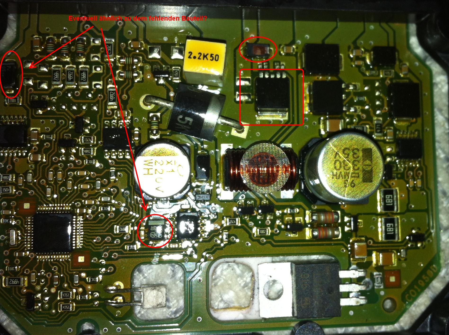

Hallo Gemeinde, ich kann die Pegel erst am WE testen weil ich erst da wieder am Auto schraube. Ich habe aber mal Durchgänge auf der Platine gemessen. Ich hab euch die Wege mal aufgezeichnet in einem kleinem Umfang um das Kaputte Bauteil. Dabei ist mir aufgefallen, dass das kaputte Bauteil zwischen Plus und Minus des Ausganges der Vorglüheinheit sitz. Anbei zwei Bilder. Danek. Gruß Marcus

Das 5 polige Teil könnte sowas wie BTS555 sein. Würde jedenfalls von der Pin-Belegung passen. http://www.infineon.com/cms/de/product/productType.html?productType=db3a30442ba3f989012bcf898eee271e&#section-8a8181e63a4ab3c5013a4ab3c5650001
Aber es geht ja um dieses kaputte Teil in dem roten Kreis im ersten Bild
#3428291
Marcus S. schrieb: > Aber es geht ja um dieses kaputte Teil in dem roten Kreis im ersten Bild Löte es aus und schau mal was dann im Betrieb passiert. Versuche mal an dem ausgelöteten Bauteil eine Widerstandsmessung und zwar mit unterschiedlicher Polung. Erkenntnis hier posten. Die dicke fette Diode im Bild scheint eine TVS-Diode zu sein. War kürzlich hier Thema: Beitrag "Was sind Spannungs-Begrenzer-Dioden (Pollin-Sortiment)?"
Servus Leute, Ich habe es probiert den Widerstand zu messen. Aber egal welche Polung es gibt kein Durchgang und Widerstand. Desweiteren habe ich die Standheizung laufen lassen ohne dieses Bauteil. Aber sie macht genau das selbe Problem wie vorher. Ich habe mich schlau gemacht und von anderen Steuergeräten mir die Bauteile angeschaut. Die Anordnung ist anders aber von dem Prinzip das selbe. Es sind die Dioden S1J bzw ES2DA verbaut. Bei den ganzen Arten der Steuergeräte immer eine der beiden. Kann mir jemand den Unterschied der beiden erklären. Habe mir die Datenblätter dazu angeschaut aber nicht so recht durchgeblickt. http://www.vishay.com/docs/88711/s1.pdf http://www.diodes.com/datasheets/ds14002.pdf Danke schonmal Gruß
1A oder 2A, das ist der Unterschied. Da dir vermutlich eine 1A Diode explodiert ist, nimm eine größere.

Ich rate nun mal so ins Blaue hinein: Das Bauteil sitzt in der Nähe eines Vielbeiners mit dicken Leiterbahnen drumherum und dicken Anschlüssen. Wenn die Kerze mit 12 Volt zum Glühen gebracht wird und dadurch deren Innenwiderstand auf einen Wert steigt, den die Elektronik als "erfolgreiche Zündung" interpretiert, dann vermute ich mal, dass es zu einem Kurzschluß an der Kerze gekommen ist oder deren Innenwiderstand bei Kälte so weit abgesunken ist, dass dieser Vielbeiner beim Ansteuern der Kerze kaputtgegangen ist. Das Bauteil in dem Kreis auf den Bildern im Ersten Post könnte demnach irgend ein Kondensator oder so gewesen sein, der einen Takt (PWM) bestimmt, mit dem der dicke Vielbeiner die Kerze langsam aufglühen lässt. Kannst Du den Typ von dem Vielbeiner herausfinden und Dir evtl. aus dem Datenblatt mit der Standardapplikation einen Reim auf die externe Beschaltung machen ? Dann wäre geklärt, welcher Typ Bauteil Diode, Widerstand, Elko, Kondensator, ... es ist und es wären auch Rückschlüsse auf den Auslöser des Teileplatzers möglich. Nur mal so ... Ein Bastler, der auch nicht aufgibt, bis die Ursache und (meistens) eine Lösung / Reparatur gefunden ist.

Marcus S. schrieb: > old man schrieb: >> Das 5 polige Teil könnte sowas wie BTS555 sein. Würde jedenfalls >> von der >> Pin-Belegung passen. >> http://www.infineon.com/cms/de/product/productType... Nö der BTS555 ist wesentlich größer. das ist dann wohl eher ein BTS6143D oder was ähnliches. Normalerweise sind die fast unkaputtbar. Wobei die Diode am ehesten durch Verpolung gestorben ist. Gruß Anja
