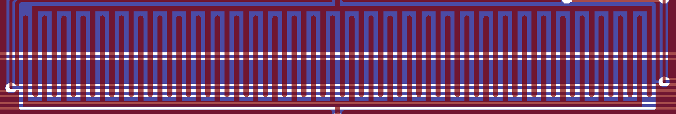

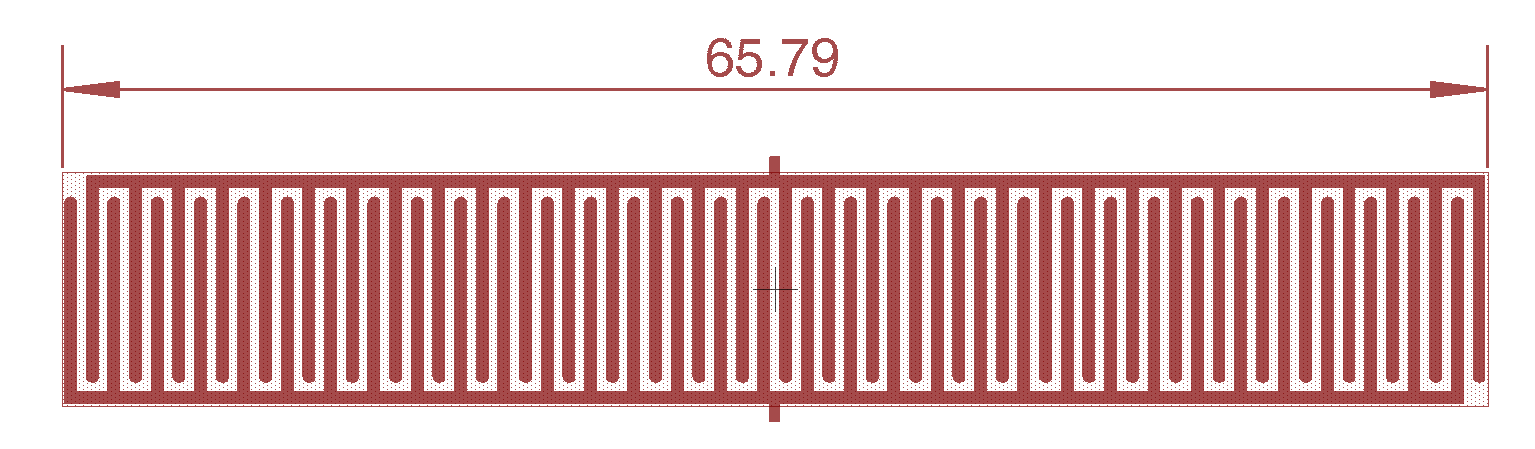

Hallo liebe Forum-User,
Ich bin relativ neu im EMV gerechten Leiterplattendesign und hätte daher
ein paar Fragen.
Ich habe für eine Tastatur einen Tastenmäander erstellt, in Kammform.
Nun ist dieser wie ihr auf dem Bild sehen könnt sehr breit.
Wie seht ihr die Problematik Störeinkopplung? Theoretisch ist das ja
eine riesige horizontal polarisierte Antenne die jeden Spaß mitnimmt
oder? würde es sich hier evtl. auszahlen stattdessen 2 kleinere Mäander
zu verwenden?
Die Leiter im Mäander sind 0,5mm breit und die Abstände zwischen den
Leitern sind auch 0,5mm.
Ich würde mich über Antworten freuen.
Beste Grüße,
Lars
(Firma: matzetronics) #3421041
> oder?
Es kommt vor allen Dingen darauf an, was für Signale da anliegen. Wenn
z.B. eine Seite grosszügig mit GND verbunden ist (ein entsprechendes
Polygon fehlt hier allerdings), ist das ein Kondensator, der HF recht
gut gegen Masse ableitet. Entscheidend ist hier weniger die Form der
Leiterbahn als das, was du daran anschliesst und was für Feldstärken in
der Nähe zu erwarten sind. Falls das eine doppelseitige Platine ist -
was ist denn auf der anderen Seite?
OP #3421054
Erstmal schon einmal vielen Dank für die schnelle Antwort.
Es ist eine doppelseitige Leiterplatte ja. Auf der gegenseite ist
größtenteils eine GND Plane. (siehe neues Bild)
Der Mäander ist in einer Tastenmatrix implementiert. Wobei die Rows an
einen IO Expander gehen und die Collums an einen weiteren. Er ist also
nicht gegen GND verschalten.
Die Leiterbahnen die auf der Bottomseite zu sehen sind, sind die Rows
und Collums weiterer Tasten.
