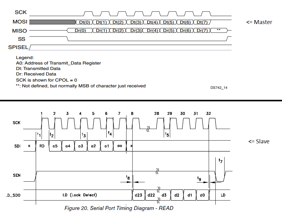

ich muss zur Zeit mit einem Microblaze mit AXI_SPI Modul mehrere Slaves
ansprechen. Die Slaves haben das "Lese"-Verhalten wie im angehängtem
Bild gezeigt (Datenblatt:
http://www.hittite.com/content/documents/data_sheet/hmc701lp6c.pdf,
Seite 28).
Das Modul von Xilinx interpretiert die Daten ebenfalls wie im Anhang
gezeigt (Slave). Das Datenblatt des AXI_SPI Cores:
http://www.xilinx.com/support/documentation/ip_documentation/axi_spi_ds742.pdf
- Seite 23.
Wenn ich das nun richtig sehe, sind die beiden nicht miteinander
kompatibel, da mein Slave beim Senden zum Master hin die Daten auf der
steigenden Flanke hin anlegt und diese deshalb bei der fallenden Flanke
gelesen werden sollten.

vielen Dank für die Antwort. Ich habe ganz vergessen den Anhang mit zu
senden. Hier nochmals.
Mit der Clock-Phase löst sich, denke ich zumindest - mein Problem auch
nicht. Denn ich kann das AXI_SPI Modul damit nicht so einstellen, dass
das Modul zum senden die Daten an der fallenden Flanke anlegt, und zum
empfangen die Daten auch an der fallenden Flanke einließt.
Oder verstehe ich das falsch?
Viele Grüße,
  Thomas

Ich frage einfach nochmals erneut nach, vielleicht hatte ich mich etwas
undeutlich ausgedrückt.
Mein Problem ist, dass ich erwartet hatte, dass alle Daten z.B. auf der
steigenden Flanke gültig sind (beim "Senden" und "Empfangen").
Hier ist es jedoch nicht so. Denn beim "Senden" sind die Daten auf der
steigenden Flanke gültig, beim "Empfangen" jedoch auf der fallenden
Flanke.
Verstehe ich das richtig, dass das axi_SPI Modul dies so nicht
unterstützt? Muss ich hier also ein eigenes SPI-Modul erstellen?
