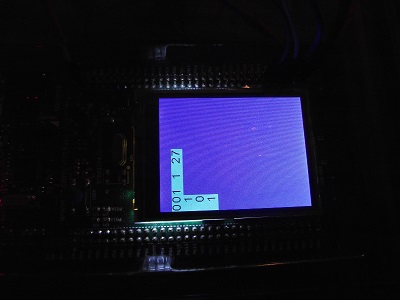

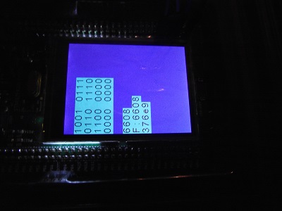

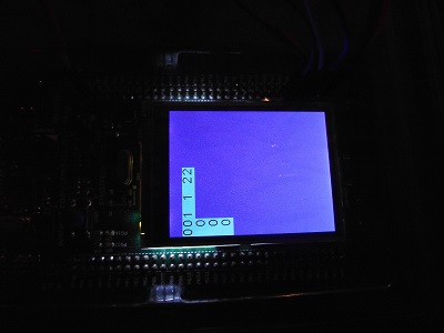

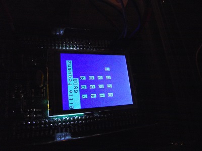

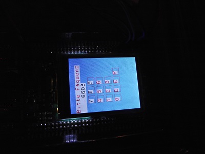

Ich bin gerade dabei mich in die COOCOx Umgebung mit dem stm32F429I
DISCO
einzuarbeiten. Als Opfer habe ich mit den AD9850 ausgesucht.
Noch ist das Projekt nicht im lauffähigen Zustand, das heißt, der
AD9850 gibt noch keine Frequenz von sich.
Ich kann auf den Bildschirm eine Frequenz eingeben, die Werte werden
richtig berechnet und an den Port ausgegeben und kommen auf der
Leiterplatte des AD9850 an.
in der Funktion TD_Test wird die Frequenz eingegeben,   Frequenz_LC
in AD9850_ticksCalculate wird das Steuerwort berechnet. w_AD9850[]
in AD985_enable  die Ports initialisiert.
in S_AD9850init wird die Bitfolge zum Programmieren in
S_AD9850[][]abgelegt.
void  AD9850_ticksSend_D(int AD9850_ticks) ist für eine Debugausgabe an
LEDs vorgesehen
Und mit
void  AD9850_ticksSend_R(int AD9850_ticks) soll die richtige Ausgabe
erfolgen.
Mit Beginn eines jeden Taktes werden die neuen Daten ausgegeben.
in der Hälfte der Zeit der Daten kommt eine 0-1 Flanke des Taktes.
Deshalb werde  ich als nächstes etwas anderes versuchen:
