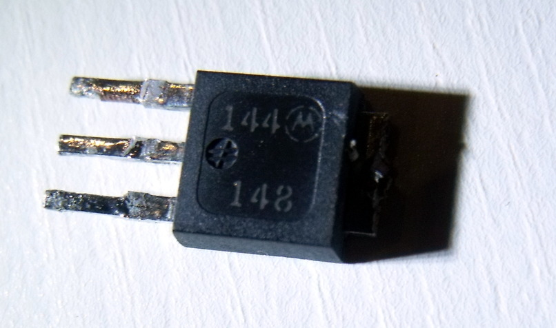

Unbekannter Transistor aus Steuergerät Volvo
Gast #3421933
In dem anhängendem Bild ist ein Transistor zu sehen, mit dessen
Bezeichnung ich überhaupt nix anfangen kann. Leider auch nicht nach
längerer Suche im Netz. Vielleicht kann einer von den Profis mal nen
Blick drauf werfen und eine weiterführende Information geben.

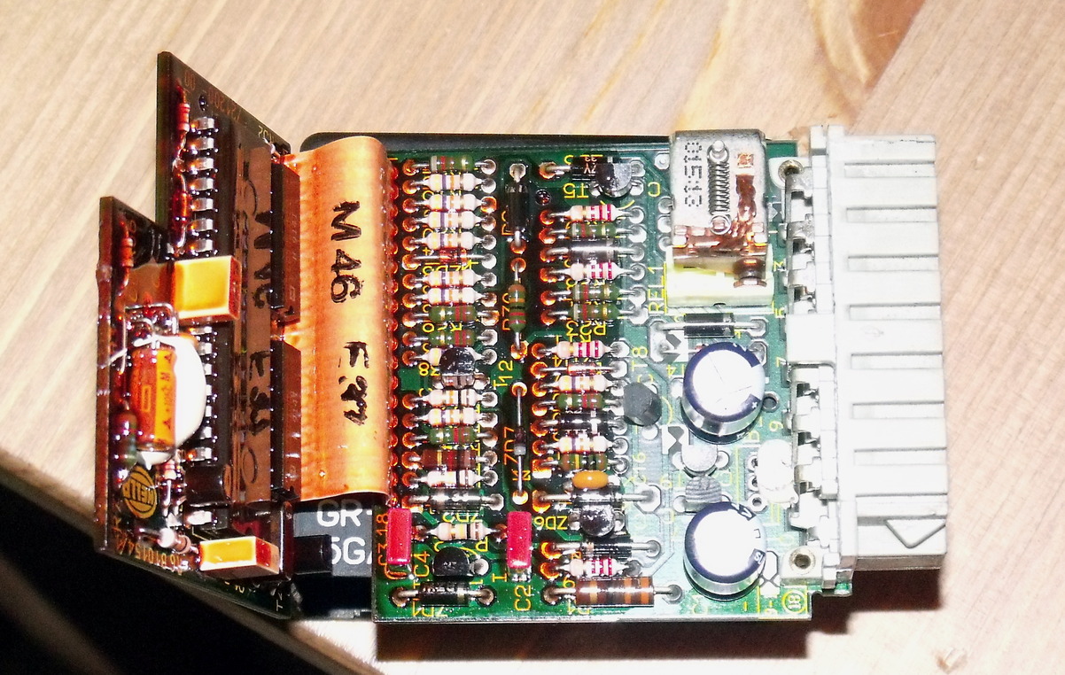

Das Bauteil stammt aus einem Tempomat-Steuergerät eines Volvo 940
BJ.1992.
Soweit ich die Schaltung verstehe besteht diese aus einem
Toshiba-Einchipcomputer und einem Schaltteil. Das Schaltteil regelt eine
elektrische Unterdruckpumpe und ein Magnetventil zum Unterdruck zu- und
Abschalten. Stromlaufplan des Fahrzeugs ist vorhanden. Hersteller des
Steuergerätes ist Hella gewesen.
Der Transistor sitzt als Endstufe im Regelkreis der Unterdruckpumpe und
schaltet halt den Motor ein und aus, wenn das Hauptrelais angezogen ist.
Leider ist er im Halbleiterhimmel, deshalb würde ich das Steuergerät
gern reparieren. Die Position ist auf dem Bild des Steuergerätes
zwischen den beiden Elkos auszumachen. Ein Schaltplan und Leistungsdaten
zum Transistor sind leider nicht verfügbar, deshalb mein Hilferuf nach
einer brauchbaren Bezeichnung.
Danke schonmal im Voraus
Gast #3421958
> deshalb mein Hilferuf nach einer brauchbaren Bezeichnung.
Hersteller war Motorola, aber es scheint ein Customteil zu sein.
Analysier halt die Schaltung mal so grob um den Transistor und bau dann
irgendwas ein. Da kommt es sicher nicht auf den genauen Typ an. Du musst
halt nur herausfinden ob PNP/NPN, Darlington ja/nein oder NFET/PFET.
Vielleicht hatte der auch noch eine Schutzschaltung integriert, dann
musst du halt kreativ werden.
Olaf

Gast #3421976
der Transistor dürfte ein FET von Motorola sein.
Versuche die Schaltung um diesen abzuzeichnen.
Vermutlich schaltet das Relais UBAT High-Side auf
die Pumpe und der FET steuert diese Low-Side an.
Custom-Bauteile werden für einen bestimmten Kunden
gefertigt und nur an diese verkauft.
Gruß Otto

Gast #3422150
Aha, wieder was gelernt! den MJD 148 hab ich bis jetzt nur bei EBay UK
habhaft gefunden, mal sehen obs die noch wo anders gibt.
Der BD437 ist ja nen ganzes Stück preiswerter und die Reihenfolge der
Anschlüsse (B-C-E) Stimmt ja auch. Mal sehen wie ichs mach.
Laut Datenblatt hat der BD437 nen höheren Basisstrom. Ich schau mal was
in der Schaltung fürn Basiswiderstand verbaut ist.
Danke euch schonmal!!
Gast #3422378
es ist unwahrscheinlich daß ein normaler Transistor ohne
Kurzschlußschutz in einem Steuergerät als Endstufe verbaut ist. (Es sei
denn die Strombegrenzung findet diskret statt).
Ich vermute eher einen TempFET oder ähnliches.

Gast #3423199
Das steuergerät sitzt im Innenraum und ist sowieso nur mit einem Deckel
ohne Dichtung verrastet.
Auf den Fehler bin ich nur gekommen, weil ich alle anderen Bauteile des
temporären gecheckt habe und mir auffiel, das am Stecker der
unterdruckpumpe 12v anliegenn wenn  relais anzieht, sobald man den
Stecker an die pumpe ansteckt bricht die Spannung auf 0v zusammen. Wenn
ich nun die emitter kollektor Strecke überbrücke, dann geht der tempomat
