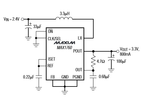

Hey Leute,
ich hoffe ihr könnt mir helfen. Brauche einen stromsparenden Step-Up um
von 0,8V-1,2V auf 3,3V zu generien. Ich brauche lediglich 10-15mA, aber
die Spannung sakt beim MAX1760 ab 6mA zusammen. Die Schaltung habe ich
nun zum zweiten Mal aufgebaut und hab keine Ahnung, was ich falsch
mache.
Habt ihr Ideen?
Die Spule ist eine Festinduktivität. Das müsste einer dieser sein:
http://www.conrad.de/ce/de/overview/5418133/HF-Drosselspulen?filterL~~%C2%B5H=3.3

Leider brauche ich einen sehr effektiven Ste-Up, daher die Wahl vom
MAX1760. Hat jemand eine Idee wie ich den MAX nun am "vernüpftigsten"
testen kann? Wenn alles läuft sollen sowieso Platinen gefertigt
werden...

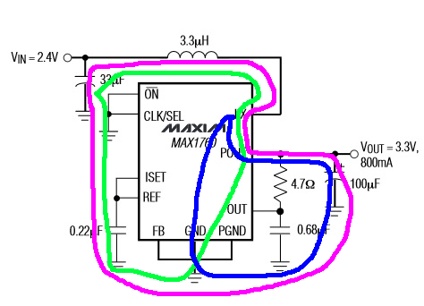

Sieh dir das mal an:
http://www.lothar-miller.de/s9y/categories/40-Layout-Schaltregler
Und dann suche die Strompfade in deiner Schaltung (Anhang: grün=Laden,
lila=Freilauf, blau=Recovery) und dann auf deinem Steckbrett. Du wirst
GARANTIERT große Augen machen...

Hallo, hab soweit hab nun die Platine layoutet und es ist ziemlich gut
geworden. Eine Frage zur HF-Spule hätte ich noch. Bei der Spule den
EV-Kits wird einer mit 0,12Ohm genommen. Hätten einen zur Hand der
3,3Ohm hat. Wäre das ein Problem?
Vielen Dank!
