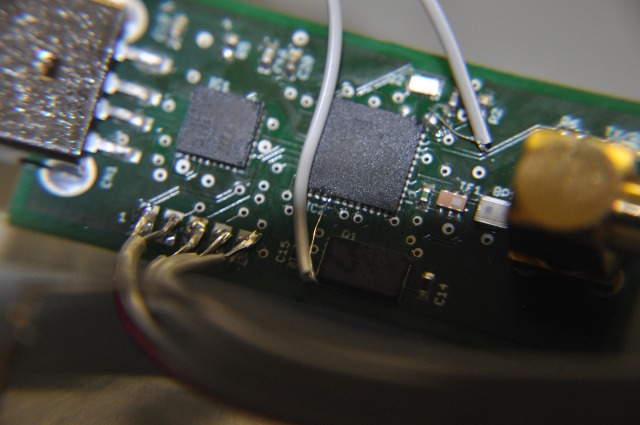

ich habe ein Problem und habe noch ganz geringe Hoffnung, daß ich es
Lösen könnte.
Habe ein Samsung Galaxy S2. Bei diesem gibt es einen Port für eine
externe Antenne. Da dieser bei mir defekt war musste ich ihn ablöten.
Ich habe also alles abgelötet, die Pads sauber gemacht und an das
entsprechende Pad eine selbstgebastelte Antenne aus Draht gelötet. Diese
hat die richtige Länge für GSM.
Als ich das getestet hab was alles Super. Hatte extrem guten Empfang,
wie noch nie!
Nun zum Problem. als ich dann alles zusammenbauen wollte habe ich Idiot
natürlich die Antenne etwas im Gehäuse verstecken wollen (obwol es
provisorisch wohl sogar gepasst hätte irgendwie. Durch die Hebelwirkung
ist die Antenne vom Board gerissen. SAMT PAD!
Die Leitung kommt allerdings von der Unterseite der Platine, zudem von
der Unterseite eines SMD-Chips. Ich kann somit nirgens das Antenensignal
anzapfen.
Ich muss mit dem abgerissenen Pad arbeiten. Hierbei erschwert mir das
ganze, daß zwischen Masse und abgerissenen Pad kein Millimeter liegt.
Ausserdem ist die Ader, die mittig im Pad liegt, sowas von fein, daß ich
denke ich kann das total vergessen.
Ich hab schonmal versucht mit Silberleitlack das Pad neu zu benetzen.
Manchmal hab ich es sogar geschafft keinen Kurzschluss mit der Masse zu
erzeugen, aber selbst dann wusst ich nicht wie ich auf den Leitlack nun
was anbringen soll.
Hat jemand evt nen Ratschlag, sonst muss ich mein Handy vergessen und
das ist ärgerlich.
Vielen Dank für alle Ratschläge.
Gerd

Nimmste mal Entlötlitze auseinander und nimmst einen dünnen Kupferdraht
davon. Dann nimmste noch Reflow-Lötpaste und versuchst mal, einen Tupfer
auf die Via zu bringen und mit der Litze zu verbinden.
Du brauchst aber gute Nerven und solltest auch nicht zuviel Paste durch
die Via auf die andere Seite bringen um ungewollte Brücken zu vermeiden.
Viel Erfolg!

ich habe nun das PAD soweit gereinigt, daß man mit dem Mikrospkop klar
und deutlich in der Mitte den Kupferdraht sieht.
Aussendrum habe ich mit Sekundenkleber (asl Lötstoplackersatz) alles
versiegelt.
Wärde jetzt erstmal in das Löch Silberleitlack tropfen und es so lange
stehen lasen, bis ich nen besseren Plan habe als auf dem Leitlack löten
zu wollen :(

Lackdraht noch nicht mal. Nimm einfach nur eine ganz feine Ader
Kupferlitze (z.B. HF-Litze oder Entlötlitze), muss wirklich haardünn
sein. Die nimmste inne Pinzette und dipst das Ende in die Lötpaste. Darf
nur ganz wenig sein.
Dann versuchst du, die gedippte Litze mit dem Leiter-Fragment zu
verbinden und VORSICHTIG mit'm Lötkolben 'nen Kontakt hinzukriegen.
> Dann einmal mit Lötstation
> drüber gell ?
Wenn du nur Heißluft hast, dann wird's schwieriger. 'Ne konventionelle
Lötstation mit 'ner dünnen Spitze wäre besser. Bei der
Integrationsdichte in Handys fliegt dir das Hühnerfutter schnell vom PCB
runter.
> Meine Sekundenkleberversieglung ringsum ist ja schon etwas diletantisch.
> naja ist ja auch Harz.
> Was haltet ihr von der Idee, daß ich jetzt erstmal Silberleitlack drauf
> mache ?
Nüscht. Lass es, du kannst Lötpaste besser kontrollieren als den
Leitlack.
> Wenn es eine bessere Lösung gibt, will ichs mir mit dem Leitlack nicht
> versauen.
Dann lass den Lötlack weg. Hab ich noch nie gebraucht und hab auch schon
SDRAMs huckepack auf DVBs-Karten gelötet und mit'm DSP verbunden mit
oben beschriebener Methode. Da kannste wirklich präzise sein damit.

Kannst du mal ein Bild machen von der Grundsituation, die zu beheben
ist?

ich wollte nochmal beschreieben, wie ich jetzt vorgehen will. Da ich
etwas Bammel hab, daß ich mein Handy ins Nirvana schicke wäre ich
dankbar für alle Verbesserungsvorschläge.
Ich werde den Bereich mit Plastik 70 versiegeln, da in unmittelbarer
Umgebung ziemlich nah dran andere Kontakte sind, die ich bei
vorangegangenen Versuchen öfters mal kurzgeschlossen hatte.
Dann wenn es ausgehärtet ist, werde ich mit einer kleinen Klinge das PAD
freikratzen, so, daß nur noch der kleine Kupferdraht zu sehen ist (und
nen kleiner Bereich drumrum)
Da drauf mach ich nen minikleks der Lötpaste (die ist leider nicht
no-clean, hoffe das ist kein Problem, denn zum Reinigen kann ich
höchsten Isopropanol drüber laufen lassen, bei mechanischer Belastung
mit Bürste reißt das Ding wieder ab)
Dann halte ich in diesen Kleks einen Draht von der Entlötlitze rein und
gehe mit eines sehr feinen Spitze in den Kleks rein, bis dieser reagiert
und nen Sekündchen länger?
Habe noch nie mit Paste gelötet, wie hoch soll ich die Temperatur
stellen ?
Wenn das so klappen sollte, werde ich die Litze dann an die Antenne
dranlöten und hoffen, daß es funktioniert.

Ich hatte das bereits geschrieben. Ist nicht möglich, da die Leitung auf
die andere Seite der Platine führt und unter einem smd-Chip rauskommt.
Jo, tu das.
Jo.
Jo, genau so. Von der Lötpaste verschwindet beim Löten sowieso ein
gewisser Prozentsatz wieder, also mach dir da keinen Harten.
Genau, vielleicht dippst du den Litzendraht auch hauchdünn in etwas
Paste, aber halt nur ganz minimal.
> stellen ?
250-300 Grad mit der konventionellen Lötschranze.
Das ist die Frage, die mir noch unklar war, nämlich wie du das
verbinden willst.
Guck mal, ob sich das so machen lässt, aber befestige die Litze, nachdem
der Mikrokontakt hergestellt ist, mit Cyanacrylat (Sekundenkleber) um
zumindest etwas Zugentlastung zu schaffen.
Die mechanische Stabilität zur Antenne hin ist aber erst dann eine
Baustelle, wenn du den winzigen Lötkontakt hergestellt hast.
P.S. Danke für's Foto, ich denke, das sollte sich mit der Pastenmethode
lösen lassen. Mit Lötpaste und Litze kannst du sogar seitlich an
QFNs/MLFs an einzelne Pins ran, wenn du genug Geduld hast, von daher
mach dir nicht zuviel Kopf (siehe Foto)
P.P.S: sorry Mods, hab aus Versehen das Bild zweimal hochgeladen... :(
