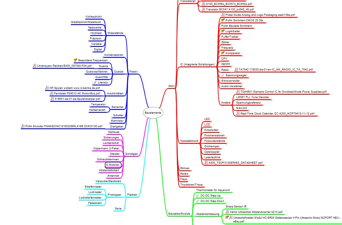

Schau Dir mal Docear an (IMHO Open-Source, gefördert von deutschen
Behörden, speziell dafür ausgelegt Papers zu schreiben). Soweit ich es
sagen kann, sollte das Deinen Bedarf abdecken. Ich selbst verwende
Docear seit einigen Jahren, nutze aber nur einen geringen Bruchteil der
vorhandenen Funktionen. Ich habe ein paar Mindmaps, jedes neue
abgespeicherte PDF-Dokument sehe ich im Incoming-Mindmap (Kommentare im
PDF sollten IMHO auch berücksichtigt werden) und wird z.B. als
Datenblatt im Mindmap "Bauteile" in der entsprechenden Kategorie
rübergezogen. Für die Referenzierungen können ansonsten auch noch
speziellere Lösungen eingebunden werden.
Im Anhang habe ich als Bild noch ein Beispiel eingefügt (Da bin ich mal
auf die Kommentare gespannt, ist ja jetzt mein erstes mal mit Bild ;o)

Hej, vielen Dank. Ein interessantes Programm! Von den Mindmaps, die sich
gerade im Freundeskreis stark verbreiten, war ich anfangs stark
begeistert. Mein erster Kontakt damit. Ich würde es so einschätzen, dass
es zu Projektbeginn sicher ein sehr nützliches Tool ist um schnell viele
Information ins Projekt einzubringen und zu strukturieren. Für eine
größere Datenbank (generell eine größere Projektstruktur?) wäre mir das
Prinzip wohl wiederrum zu unübersichtlich. Aber vielen Dank, mit der
Software werde ich mich sicher noch weiter beschäftigen.
Das hört sich auch für mich sehr gut an. Wäre einen Versuch wert.

Mike Klügel schrieb:
> Klaus I. schrieb:
>> Schau Dir mal Docear an ... Ich selbst verwende
>> vorhandenen Funktionen. ...
Das auf jedem Fall! Ich lerne ja das Gebiet E-Technik auch gerade neu,
und dafür ist es wirklich super. Aus dem Internet kann ich mit
Copy&Paste ein paar Informationsschnippsel einfügen oder ein Bild
abspeichern bzw. Links auf Websites oder lokale Dateien setzen. Und im
Gegensatz zur handschriftlichen Mindmap kann man das ganz leicht wieder
umsortieren bzw. störende grosse Zweige auch Ausblenden.
In meinen Augen sollte man sich auch nicht von den Versprechen, bzgl.
Mindmaps blenden lassen. Dein Eindruck scheint mir schon richtig zu
sein, Mindmaps sind wirklich gut wenn man noch keine Struktur erkennen
kann und einfach erstmal sammelt und einen Überblick gewinnen möchte.
Nur als Beispiel, mein Inventar für Bautteile (so es nicht
Standardbauteile in Sortimentsboxen sind) ist eine Excel-Liste mit
simpler Filterfunktion.
Unter uns gesagt:
Ich nutze Mindmaps nur am PC. Früher habe ich mir immer auf einem
DIN-A-4 Blatt (meist auch noch hochkannt verwendet ;o) ) immer an
unterschiedlichen Stellen die zum Thema passenden Notizen hingekritzelt.
Ich hoffe, da bin ich nicht der einzige.
Ich denke Du hast das schon richtig erkannt.
Mit Docear werden hinzugefügte Kommentare bei PDF-Dateien erfasst und
können dann einfach dem jeweiligen Projekt rüber-gezogen bzw. mehrfach
verwendet werden. Das braucht aber auch wirklich seine Zeit.
Ich habe gerade getestet:
Bei 420 Dateien (hauptsächlich PDF) mit 14 Unterordner mit insgeamt 524
MB dauert ein einfacher Suchlauf, ohne das irgendetwas hinzugefügt
wurde, schon eine gute halbe Minute.
Wenn Du so große Projekte hast, könnte das wirklich schwierig werden.
Mit den Funktionen wie Literatur-Datenbank usw. habe ich mich dabei noch
gar nicht beschäftigt.
