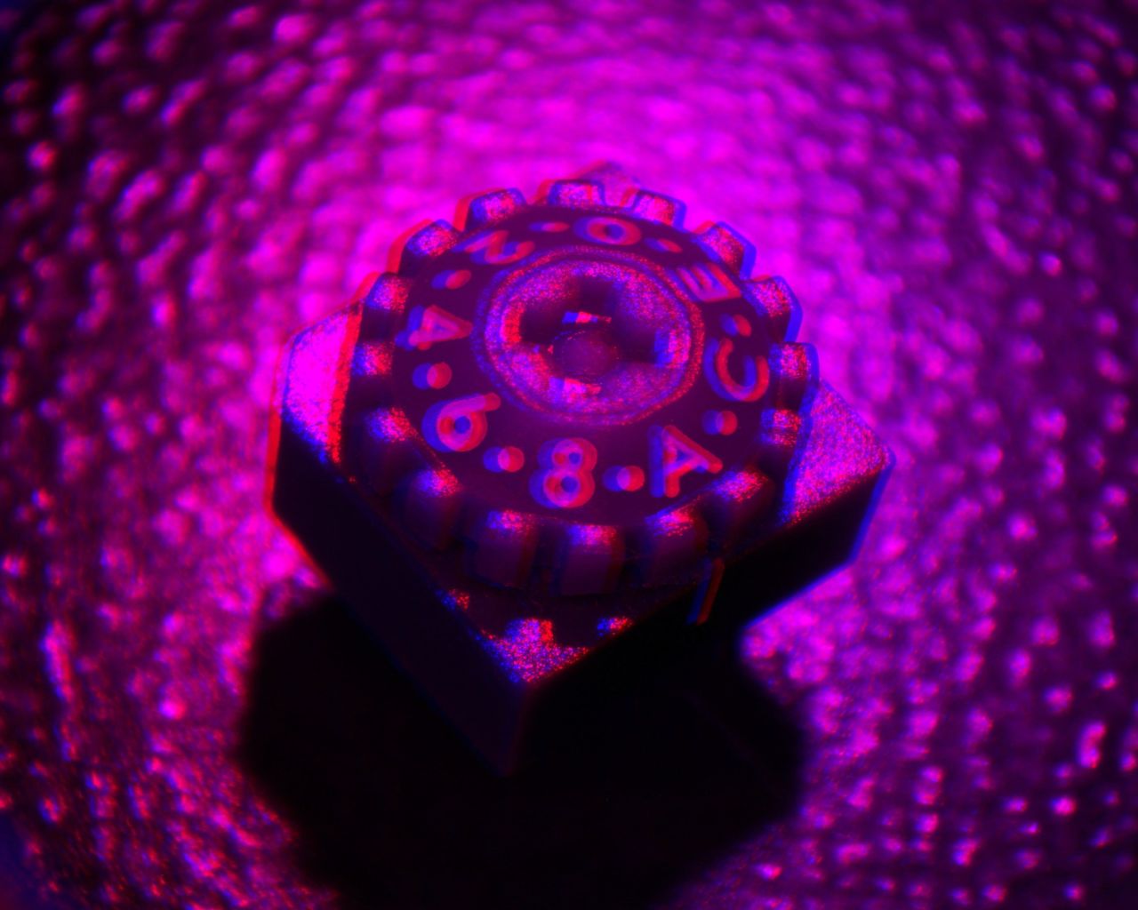

BTDT; ist aber auch nicht ganz einfach. Man kann übrigens auch
im Mikrometerbereich sehr schöne Stereobilder machen.

Harald Wilhelms schrieb:> Man kann übrigens auch> im Mikrometerbereich sehr schöne Stereobilder machen.
Kann man ,ja. Ein mir bekannter OM hat einfach zwei Kleinbildkameras auf
einer Schiene im Augenabstand montiert und die Kameraelektronik so
modifiziert ,dass er immer nur eine Kamera einstellen mußte und
ebenfalls nur eine auslösen mußte. Sehr abendteuerlich so ein Eingriff
und nicht jedermannn zu empfehlen. Aber einfacher geht das mit einem
Primenvorsatz und einer Spiegelreflex. Das ergibt zwar Bilder nur im
Hochformat aber das macht ja nix. Käufliche Digitalkameras die
Stereoaufnahmen beherrschen taugen nur für Statische Aufnahmen da für
das zweite Bild die Kamera um den Augenabstand verschoben werden
muß.Bewegen darf sich da nix.Etwas umständlich würde ich sagen.

Wichtig ist, dass jedes Auge nur ein Bild bekommt. Mit dem Rot-Blau-Bild
sehe ich bei einer RG-Brille von einer Fernsehzeitschrift auch
tatsächlich nur ein ganz schwaches Dunkelbild, wenn ich nur den jeweils
komplementären Farbkanal betrachte. Ich habe ein Bild angefügt, das
damit am Besten klappt und einen guten Tiefeneffekt produziert. Die
Verschiebung wurde manuell gemacht. Die Aufnahmen entstanden
nacheinander.
