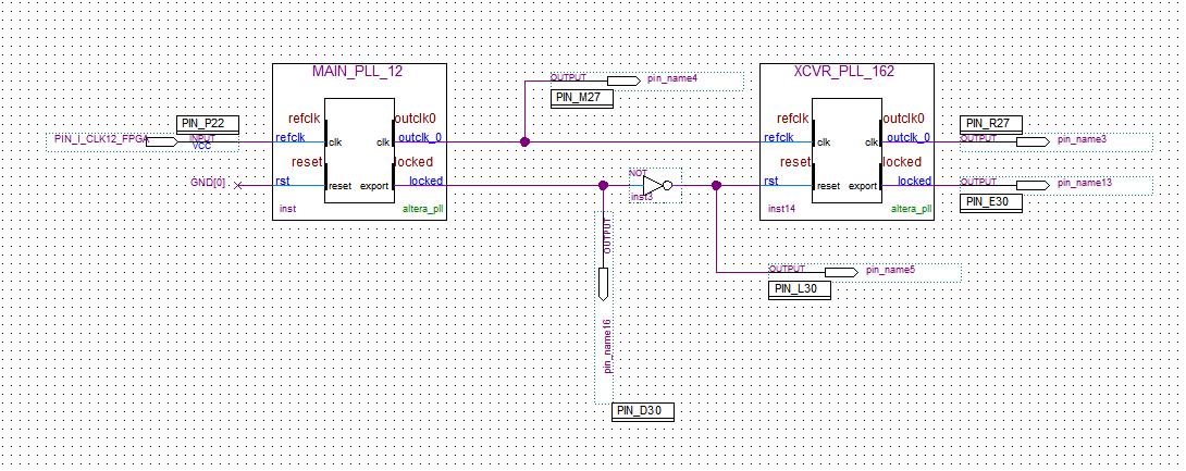

Bei einem Design mit dem 5CGXFC7D6F31C6N und Quartus 13.1 habe ich dass
Problem dass eine PLL, welche an eine andere gehängt ist, nicht lockt.
Im Anhang ein Bild davon. Die erste PLL hat 12MHz ein und 12MHz aus, die
zweite 135MHz aus. Ist natürlich nur ein Beispiel, im fertigen Design
siehts dann anders aus und es kommen noch mehr PLLs dazu, aber es reicht
um das Problem zu demonstrieren.
Nun, ich habe keine Ahnung warum das nicht geht. Es hängt ein bisschen
von der Platzierung ab, an gewissen Orten funktioniert die PLL, sobald
dann aber noch andere dazukommen siehts wieder anders aus es gibt
Kombinationen bei der dann die eine geht, die andere nicht, alles sehr
undurchsichtig und nicht nachvollziehbar.
Das Ganze läuft auf einer eigenen Hardware. Momentan wird die Speiung
der PLLs von einem externen linearen Netzteil übernommen um switching
noise Probleme auszuschliessen.
Es ist auch so dass es entweder immer oder nie geht, also die PLL nicht
von locked in nicht locked und zurück fällt oder so. Auch bei mehreren
Power-Ups bleibts immer gleich.
Hatte jemand schon ähnliche Probleme oder kann mir sonst mit seiner
Erfahrung weiterhelfen? Bin schon kurz vor der Verzweiflung :-)
Danke!
Oliver
Du meinst Frquenz der Eingangs- und Ausgangsclock? Ja die stimmt.
Einstellen kann man auch noch die Bandbreite der PLL. Altera empfiehlt
die erste auf Low und die weiteren auf High zu setzen. Die erste ist auf
Low, bei der anderen spielts keine Rolle was ich einstelle, lockt nie.
Ok, grundsätzlich möchte ich den nicht auf einen Pin legen, er ist jetzt
nur aus Debug-Zwecken dort dran. Ausserdem gehts von überall her auf
einen Pin, dann halt einfach über eine Global-Clock Leitung (was er in
diesem Fall auch macht). Erhöht den Jitter, ist aber in diesem Fall
Wurst, funktioniert auch nicht ohne dass der Clock auf einem Pin
ausgegeben wird.
Evtl. hilft es den Reset der zweiten Pll um ein paar Takte aus der
ersten PLL zu verzögern?
also :
Counter-clk an den Takt der ersten Pll und der Reset dieses Counters
ausnahmsweise asyncron vom  lock-Ausgang der ersten PLL.
Bin mir nichtmehr ganz sicher [Kalkriesel] aber bei einem älteren X*x
Baustein musste das auch mal so gemacht werden mein ich ...
