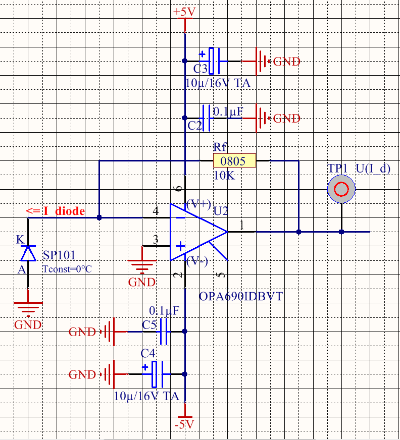

habe folgende Schaltung (Anhang) aufgebaut. Wenn ich Licht auf die PD
gebe, verhält sie sich wie ich es erwarte:
Kathode am - Eingang des OPV => U_out=positiv
Anode am - Eingang des OPV => U_out=negativ
Wenn ich die PD nun aber abdunkle, hätte ich erwartet das ich den
Dunkelstrom messen kann, mit auch jeweils positiver oder negativer
Ausgangsspannung am TIA.
Es sind aber IMMER -30mV, egal wie rum ich die PD verdrahte. Wieso?
Die PD ist eine SP101, urqalt das Teil, ich glaube die wurde noch in der
DDR gefertigt :). Daher ist das Datenblatt relativ überschaubar.

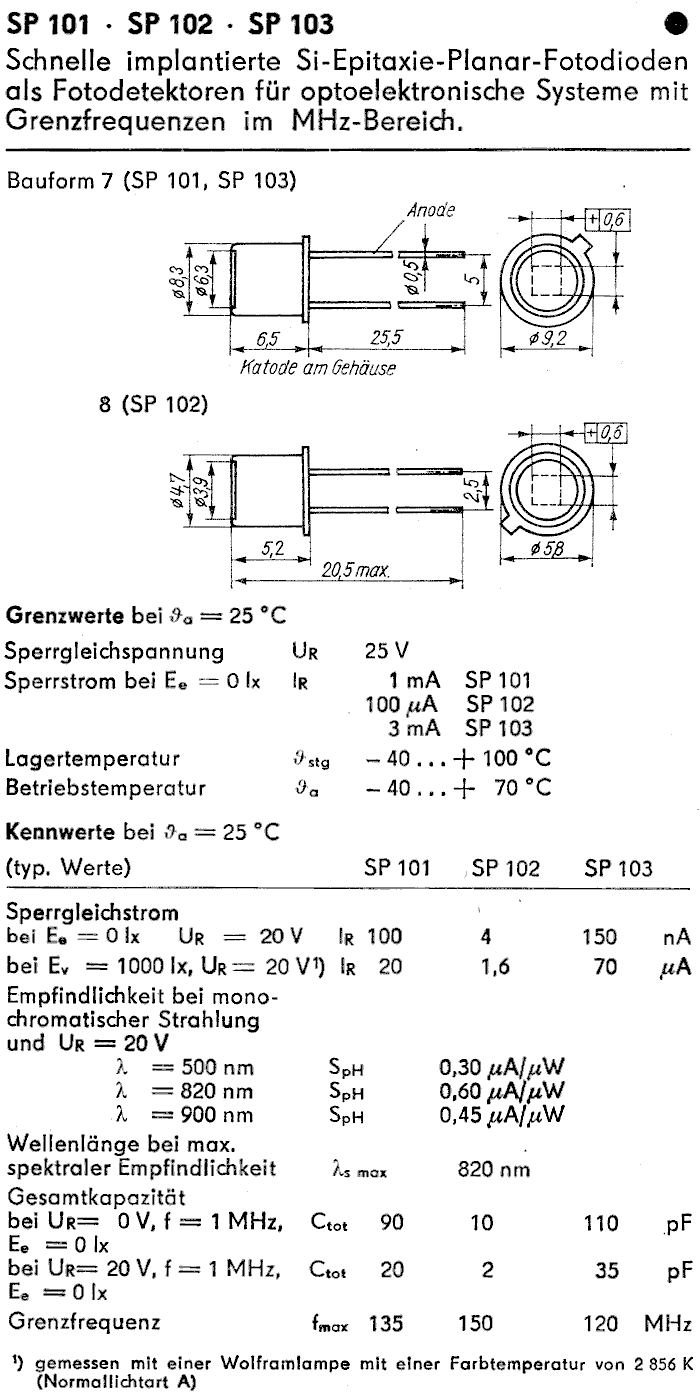

Gast #3424449
Ahhh Danke :) D.h. ich werde mit diesem OPV niemals den DC von der SP101
messen können. Was ist den der Dunkelstrom der Diode, ist er aus dem
Datenblatt ersichtlich? Ir=100nA???
Gast #3424478
die 100nA sind der Grenzwert bei unbeleuchteter Diode und bei 20V
Sperrspannung. Bei 0V und bei Raumtemperatur wird der Dunkelstrom
voraussichtlich noch mal viel kleiner sein.
Gast #3424481
Edit: die 100nA sind schon für Raumtemperatur angegeben. Also umgekehrt:
bei höheren Temperaturen wird der Dunkelstrom wesentlich größer sein.

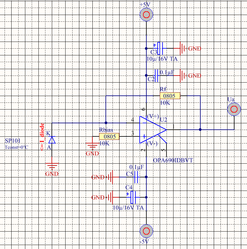

Gast #3442222
Habe die Schaltung jetzt mit einem 10k am +Eingang getestet um den Bias
Current zu kompensieren.
Sieht deutlich besser aus, allerings ist mir immer noch nicht klar wie
sich die Ausgangsspannung nun ergibt...
Folgende Ausgangsspannungen kann ich messen:
Kathode an GND: 1.2mV
Kathode an -IN: 2.78mV
Bedeutet das das ich eine Überkompensation vorgenommen habe, da durch
Toleranzen (1%) der Widerstände Rbias z.B. etwas größer als RF ist?
Der MCP606 ist bestellt, aber noch nicht da :)
Noch eine andere Frage: Um eine präzise Messschaltung zu bekommen, muss
ich auch die Offset-Spannung kompensieren, korrekt?
Gast #3443600
Es reicht, wenn du ihn kennst. Wenn du einen Chopper vor der PD
verwenden kannst oder eine gepulste Lichtquelle, kannst du den Offset
direkt vom Meßsignal trennen.
