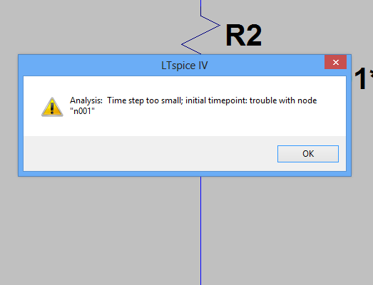

danke für die Antwort.
Ich habe jetzt für den Widerstand einfach in des Feld, in das man
normalerweise den Widerstandswert einträgt die Formel eingeben:
R=10*I(R2) steht dort jetzt. (Der Widerstand um den es geht ist R2)
Leider gibt es aber einen Fehler:
Error on line 5 : r2 n002 0 10*i(r2)
   Unknown parameter "*i"
Muss ich noch etwas beachten?
Doran
Gast #3425197
Jep - ob du damit aber glücklich wirst...
Dieser Teil der Hilfe gilt auch für selbstreferenzierende R.
"Circuit element currents; for example, I(S1), the current through
switch S1 or Ib(Q1), the base current of Q1. However, it is assumed that
the circuit element current is varying quasi-statically, that is, there
is no instantaneous feedback between the current through the referenced
device and the behavioral source output. Similarly, any ac component of
such a device current is assumed to be zero in a small signal linear .AC
analysis."
