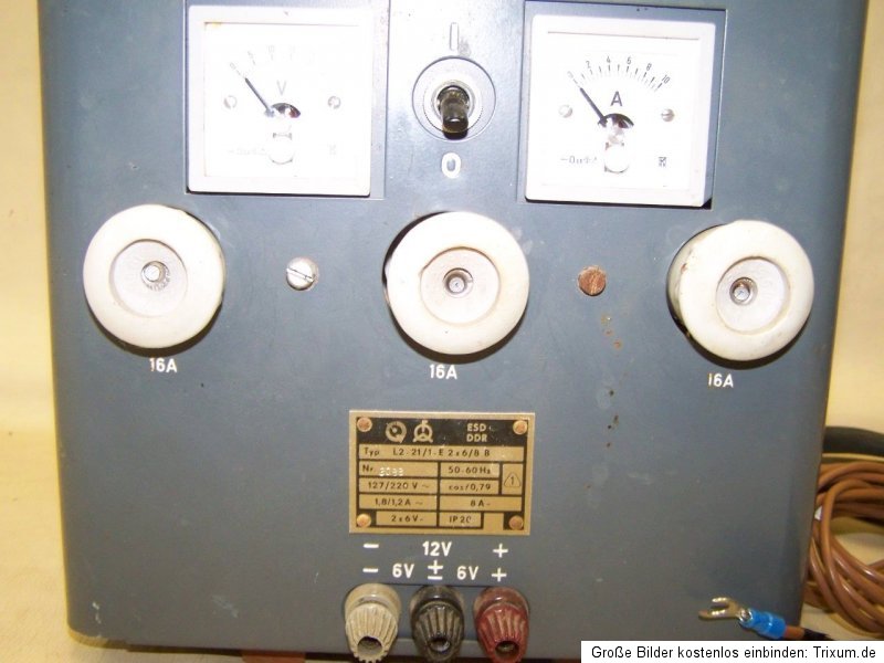

Hallo, ich habe ein altes DDR Ladegerät recht günstig ersteigern können (siehe Bilder), das laut Aussage des Verkäufers einwandfrei funktioniert. Beim Anschließen des Ladegerätes an eine 12V Autobatterie, hat er anfangs mit 13,2V (mit Multimeter nachgemessen) und 8A aufgeladen. Leider geht aber die Spannung nach nur kurzer Zeit auf über 15V (15,2V), wobei die Stromstärke aber nahezu gleich bleibt. So fängt die Batterie an zu gasen (hörbar). Das ist doch nicht normal, dass das Ladegerät mit über 15V läd oder? Hat es einen defekt? Wenn ja was könnte kaputt sein? Das komische ist nur, dass er anfangs ganz normal mit 13V anfängt zu laden und dannach seine Spannung langsam auf über 15V regelt. Mfg Marco
> Das ist doch nicht normal, dass das Ladegerät mit über 15V läd oder? Nein > Hat es einen defekt? Jein > Wenn ja was könnte kaputt sein? Evtl. garnichts. Auch in der DDR gab es Schund zu kaufen. Was heissen soll, das das Geraet ueberhaupt keine "Regelung" hat. Ohne das Du da rein guckst wird Dir das auch niemand sagen koennen.

Hast du die Spannung mit dem Schätzeisen in dem Ladegerät gemessen? Oder mit einem DVM? Die Spannungserhöhung könnte ein Temperatureffekt sein. Ist das Ladegerät warm geworden? Lass es mal abkühlen und wiederhole den Versuch, möglichst mit der vollen Batterie. Es könnte auch mit der Batterie zusammenhängen, besonders wenn die schon bessere Zeiten gesehen hat. Gibt es Spannungsabfall auf den Leitungen?

Solche alten Ladegeräte hatten keine Akku-Voll-Erkennung. Das musstest du da schon selber machen. Auch bei Westware http://www.hellweg.de/PKW-Fahrrad/PKW/Autozubehoer/Batterie-Ladegeraet-BT-BC-5.html
Hallo Marco, da ist möglicherweise der Selenplattengleichrichter defekt. Die Dinger altern, besonders in rauher Garagenumgebung. Wenn der sich erwährmt, dann kann es sein, dass eine bzw. mehrere Platten auf Durchgang schalten. Bis auf den Selenplattengleichrichter ist das Teil unzerstörbar. www.google.de/search?q=PLATTENGLEICHRICHTER
Marco Peter schrieb: > Leider geht aber die Spannung nach nur kurzer Zeit auf über 15V (15,2V), > wobei die Stromstärke aber nahezu gleich bleibt. Vielleicht hast Du kein Ladegerät, sondern eher ein Netzgerät gekauft. Auch das kannst Du zum Akkuladen verwenden, wenn Du den Akku beim Erreichen einer Spannung von ca. 14,8V abtrennst. > So fängt die Batterie an zu gasen (hörbar). Das ist nicht unbedingt schädlich, wenn das zersetzte Wasser wieder ergänzt wird. Gruss Harald

Ich bin auch noch im Besitz eines kleinen Ladegerätes mit 12V/4A Bj. 1971, kaufte es damals selbst. Da ich es als Basteltrafo benutzte, und kein Auto besaß, rüstete ich mal einen Siebelko nach. Genau das ist dann tödlich, wenn man es noch mal als Akkulader verwenden möchte. Bei Ladeende, wenn der Strom stark absinkt, geht das Ding mit dem Elko dann in Richtung 18V. Die ungesiebten Amplituden erreichen diese Spitze zwar auch, machen dem Akku aber längst nicht so viel aus. Es war nur ein Einfachstgerät ohne Meßinstrumente. Vielleicht ist es ja sowas, daß jemand eine Siebung einbaute? Das Ladegerät war damals das beste, einfachste, billigste, was ich als Bastelnetzteil bekommen konnte, und gleich in der Stadt bei Neckermann gut verfügbar.

Works as designed. Den Aussehen nach, ist dieses historische Gerät wahrscheinlich völlig in Ordnung. Es wird aus einem Trafo und einem simplem Gleichrichter bestehen. Üblicherweise hat man nach 14 Stunden die Batterie sofort entfernt. Allderdings hat uns der TS nicht verraten, WIEVIEL Ah seine benutzte "Mopedbatterie" hatte. Der Ladestrom sollte damals 1/10 der Kapazität betragen bei 14h Ladezeit. Wenn es mehr Strom sein sollte, ist das weniger gesund für den Akku!! Wenn ich 8A auf dem Typenschild lese, sollte sich der TS überlegen ob ein neuer Akku billiger ist als ein gescheites Ladegerät.

Das ist auch heute nicht anders. Siehe den Link von MaWin. Sowas reicht eigentlich auch aus um den Akku 2x im Jahr zu laden. Das Ganze hat nur einen Haken. Heute gibt es keine Autoakkus mehr mit diesen Stoepseln. Wenn es gast, platzen die Sicherheitsventile. Groessere Akkus kann man auch mit 4A laden, dauert eben laenger. Bei 14V ist der Akku voll, DMM dafuer kostet Pfennigskram. Fuer mich hoert soch das oben an als wenn der Akku deutlich zu klein ist, also wirklich solch ein "Moppeddings" mit 20Ah oder der Akku ist schlicht und einfach voll. Defekte Zellen gasen ueblicherweise nicht mehr.

Abgesehen davon das, wie bereits erwähnt, das Ladegerät ein paar Nummern zu groß für die Mopedbatterie ist, zur Herstellungszeitraum war die Netzspannung 220 V, wie auf dem Typenschild zu sehen. Kann mich auch erinnern, das die Trafos (innen) auch zum Feintuning, Abgriffe der Primärwicklung hatten, oft wurden die Geräte auch zur Dauerpufferung eingesetzt (Elektrowärme Sörnewitz), kann mich aber erinnern, das man damals schon, mit der Anhebung der Netzspannung auf 230V an die Grenze des Einstellbereiches gekommen sind. Heute würde ich solche ungeregelten Gleichrichter nur noch unter Aufsicht betreiben. mfG vom ingo
Ich habe den Ladefix mit 2,5 und mit 4,0A. Beide laden mit ungefähr 16V. In der Anleitung steht dass man das Gerät, 4h nachdem alle Kammern gleichmäßig gasen, entfernen soll. Allerdings ist es laut Anleitung auch nicht schädlich wenn es mal länger dran bleibt da es (oder vielleicht eher der Akku in Verbindung mit der 12V Sofitte) den Strom automatisch runter regelt. Das Einzige was daran bisher "defekt" war, die Sicherungshalter waren nach paar Jahrzehnten elektrisch korrodiert zwischen Sicherung und Halter. Sauber gemacht und es ging wieder. Den 4A habe ich bei Ebay als Neuteil OVP erworben. Vorteil der Minimaltechnik, ich konnte Effekta AGM Batterien aus der USV von knapp unter 2V gemütlich über ca 3Tage auf bis 13.4V laden und sie halten auch brav die Spannung. Moderne Geräte haben nichtmal die Batterie erkannt... Für schlimmste sulfatierte Akkus habe ich noch ein 220V auf 16,5V 6A Ringkerntrafo + Gleichrichter. Allerdings hat der sinngemäß keine Abschaltung und hat mir unter Dampfbildung eine AGM auf dem Linoleumtischbelag angebacken.... Aber der deformierte Akku, mit Spritze etwas Wasser nachgefüllt, tuts auch noch. Ist nun nur nichtmehr versiegelt.

Der Kasten stammt aus der 127/220V Ära(siehe Typschild) und wird heute mit 230V betrieben! Da es gänzlich ungeregelt ist, nackter Selengleichrichter an Trafo, (mein Vater hat das Gleiche ich kenne das Teil) ist es nicht verwunderlich dass die Leerlaufspannung auf 15 V statt auf 14,2V ansteigt, für die das Gerät ursprünglich dimensioniert wurde. Namaste

Winfried J. schrieb: > Der Kasten stammt aus der 127/220V Ära(siehe Typschild) und wird heute > mit 230V betrieben! Da es gänzlich ungeregelt ist, nackter > Selengleichrichter an Trafo, (mein Vater hat das Gleiche ich kenne das > Teil) ist es nicht verwunderlich dass die Leerlaufspannung auf 15 V > statt auf 14,2V ansteigt, für die das Gerät ursprünglich dimensioniert > wurde. > > Namaste So ein ungesiebtes und nur gleich gerichtetes Gerät lädt glücklicherweise Überspannung höchstens in der schmalen Zeitdauer der überhöhten Amplitude. Was man vielleicht machen kann: Eine Diode in Serie schalten. Mein olles Gerät stammt auch noch von 1971 aus der Zeit von 220V. Ich ersetzte aber den Selen mal gegen Silizium, da kann es bei 230V vielleicht wieder stimmen. Eigentlich muß ich da mit einem realen Akku mal mit dem Oszi dran, um genau zu sehen. Denn ein einfaches Multimeter mißt da unter Umständen nur Mist.

Marco Peter schrieb: > Das ist doch nicht normal, dass das Ladegerät mit über 15V läd oder? > Hat es einen defekt? Wenn ja was könnte kaputt sein? Nichts ist kaputt! Das Ladegerät ist ganz und der Akku auch. Die Spannung wird durch den Akku bestimmt und der Strom durch den inneren Widerstand des Ladegerätes. Die Ladeschlußspannung kann bis 2,7V betragen. Dies gilt für offene Akkus, welche gasen können. Für geschlossene Akkus ist das Gerät nicht gebaut. Oder man sitzt davor und schaltet bei 14,4V spätestens ab. Dann beginnt die Gasung. Der Ladestrom wird mit immer höherer Spannung abnehmen. Da das Gerät für 220V gebaut wurde, stimmt die Kurve nicht mehr. Bei 230V wird da etwas überladen.

Marco Peter schrieb: > Das ist doch nicht normal, dass das Ladegerät mit über 15V läd oder? > Hat es einen defekt? Wenn ja was könnte kaputt sein? Es ist normal, damals war etwas Fachkenntnis bei vielen Menschen vorhanden. Wenn eine Batterie leer war, wurde diese einige Zeit geladen. Danach das Ladegerät abgeklemmt. Das Wissen muss beim Nutzer sein, das Ladegerät kennt den Batterietyp, den Ladestrom und die Ladeendspannung nicht.
