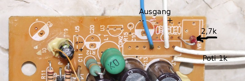

AP12UV zum Röhrenheiznetzteil umbauen
Gast #3425672
Dieses Netzteil gibt es für 1,95€ bei Pollin. Seine Schaltungskonzeption
ist etwas eigenwillig, dafür läßt es sich aber mit minimalem Aufwand zu
einem schönen Heiznetzteil für Röhren umbauen.
Zunächst werden folgende Bauteile entfernt:
VR1, R13, R10, ZD2, R14, C10, R15, CON2, J3 (die Drahtbrücke hinter dem
Wannenstecker), U3, C20, U5, C9 und D8
Wer Platz im Gehäuse braucht kann gleich den entsprechenden Streifen der
Platine mit abschneiden.
Zwischen den Anschlüssen VR1 und R13 wird ein Widerstand von 2,7k
eingelötet.
Zwischen den Anschlüssen von J3 und CON2 wird ein Poti mit 1k
angeschlossen mit dem die Ausgangsspannung von 5,9V bis 7,2V eingestellt
werden kann.
An den eingezeichneten Anschlüssen von U5 kann eine potentialfreie
Hilfsspannung von ca. 8V abgenommen werden, diese eignet sich perfekt um
ein Paneeleinbauinstrument zu versorgen.

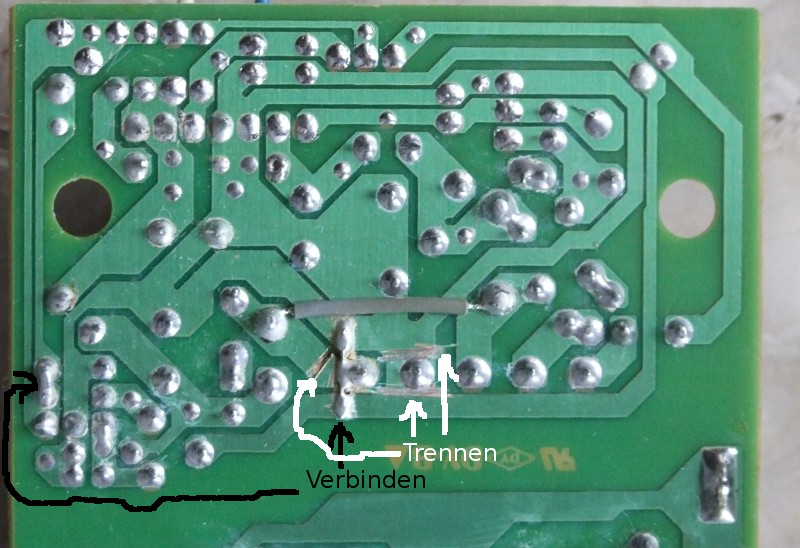

Gast #3425674
Und weiter auf der Unterseite:
Mit drei Schnitten oder Ausfräsungen werden der erste und der zweite
Stift vom Trafo von links von den vorherigen Leiterbahnen getrennt.
Mit einer Drahtbrücke wird der erste Stift von links mit den
Leiterbahnen verbunden an denen vorher der zweite Stift war.
Mit einer isolierten Drahtbrücke wird die Leiterbahn die an den ersten
Stift von links ging mit dem drittem Stift verbunden. Die Leiterbahn die
zum dritten Stift geht kann angeschlossen bleiben.
Ganz am Rand außen, am KA431, werden die beiden nebeneinander liegenden
Lötaugen miteinander verbunden.
Mit einer EL34 wird die Leistungsgrenze vom Netzteil erreicht. Beim
Aufheizen geht es für ca. 20 Sekunden in die Begrenzung, mit 1,5A
Dauerstrom werden die Bauteile noch nocht zu heiß.
#3425858
Ja, Pollin 350324
> Seine Schaltungskonzeption ist etwas eigenwillig,
Was meinst Du damit?
Heisst das, das Du den 5V-Kanal auf einstellbare 5,9...7,2V umbaust,
und den Rest totlegst?
Welche Hilfsspannung war das ursprünglich?
Gruss
Harald
Gast #3426020
Die ehemaligen 30V wurden von einem 78L05 mit Z-Diode am Fußpunkt
geregelt.
Eine potentialfreie Extrawicklung (mit einen losen Draht angeschlossen
weil der Spulenkörper dafür einen Stift zuwenig hatte) liefert rund 8V
die von einem weiterem 78L05 auf 5V geregelt werden. Reglerausgang an
Schaltungsmasse gelegt, Reglermasse als -5V deklariert.
Hätte ich das Netzteil entwickelt hätte ich die Trafowicklung und Diode
umgepolt, den losen Anschluß eingespart, und einen 79L05 zum Regeln der
Spannung benutzt.
Nicht ganz, ich habe den 5V-Gleichrichter von dem Wicklungsteil der 5V
liefert umgelötet auf den Wicklungsteil der 7V (zum Aufstocken von 5 auf
die ehemaligen 12V) liefert. Damit ist die Anpassung besser.
Ja. Der ehemalige 12V-Zweig liegt zwar paralell zum jetzigen Ausgang,
wird aber nicht mehr belastet. Der ehemalige 30V-Zweig ist entfernt um
Platz für geplante Ergänzungen zu schaffen.
Wie oben geschrieben die ehemaligen -5V.
