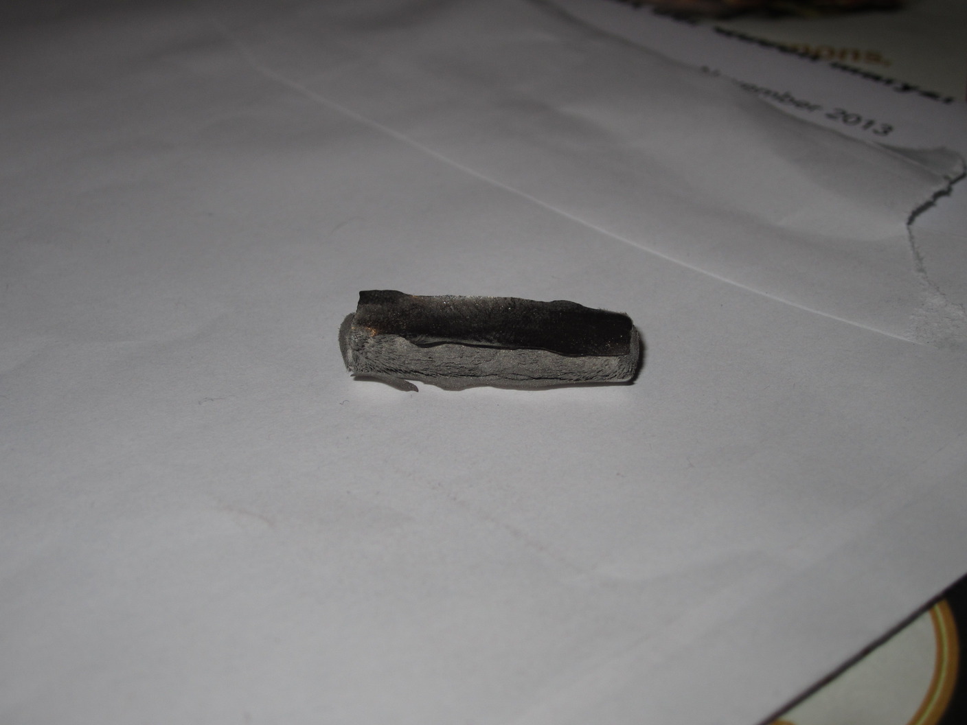

Hi Jungs!
Hab mal vor Jahren einen Magnestix Kasten auf einem Basaar erworben.
Es besteht aus unzähligen Magnetstäben und Stahlkugeln.
Jetzt wollte ich mit meinen Kindern damit spielen und nahm also die
Kiste runter vom Regal und als ich sie öffnete, empfing mich obiges Bild
bei einem der Stäbe.
Die Nickelschicht hat sich geöffnet, bischen geglättet, und unten
drunter ist Staub. Magnetischer Staub. Hab mir gedacht, das Ding ist
hin, aber Warum? Hat da unter der Ni Schicht was gerostet? Seit wann
rosten Nd und Sm Magnete?
Auch, nach 10min Spiel ist mir aufgefallen, daß 4 von den Stäben in der
Mitte gebrochen sind. Die Dinger halten anscheinend nichts aus.
Ich denke, die neuen Magnestix haben jetzt deshalb so eine neue Form,
damit sie nicht zerbrechen, und auch material gespart wird.
Aber warum zerfetzt es die Nickelschicht wie im Bild?

>Seit wann rosten Nd und Sm Magnete?
"Magnete, die nur aus Neodym, Eisen und Bor ohne weitere
Legierungszusätze bestehen, entmagnetisieren sich bereits bei
Temperaturen von 80 °C teilweise und sind sehr korrosionsempfindlich.
... Deshalb müssen auch verbesserte NdFeB-Magnete für die meisten
Einsatzgebiete durch eine Schutzschicht vor Korrosion geschützt werden.
aus
http://de.wikipedia.org/wiki/Neodym-Eisen-Bor
Ist wirklich sehr schwer zu finden.

Finde ich schon. Das Zeug korridiert sehr gerne (steht da) und wird nur
durch eine dünne Beschichtung geschützt (steht da). Und die geht bei
mechanischer Belastung kaputt (steht da), also aneinander klacken lassen
und sowas in der Art.
Ok, dass der Kram auch noch spröde ist, das steht dort nicht.

Absplittern der Beschichtung
Die meisten unserer Neodym-Magnete weisen zum Schutz vor Korrosion eine
dünne Nickel-Kupfer-Nickel-Beschichtung auf. Diese Beschichtung kann
durch Kollisionen oder großen Druck absplittern oder Risse erhalten.
Dadurch werden die Magnete empfindlicher gegenüber Umwelteinflüssen wie
Feuchtigkeit und können oxidieren.
    Trennen Sie große Magnete, insbesondere Kugeln, mit einem Stück
Pappe voneinander.
    Vermeiden Sie generell Kollisionen zwischen Magneten sowie
wiederholte mechanische Belastungen (z.B. Schläge).
Oxidation, Korrosion, Rost
Unbehandelte Neodym-Magnete oxidieren sehr schnell und zerfallen dabei.
Die meisten unserer Magnete weisen zum Schutz vor Korrosion eine dünne
Nickel-Kupfer-Nickel-Beschichtung auf. Diese Beschichtung bietet einen
gewissen Schutz gegen Korrosion, ist aber nicht widerstandsfähig genug
für den dauernden Außeneinsatz.
    Setzen Sie die Magnete nur im trockenen Innenbereich ein oder
schützen Sie die Magnete vor Umwelteinflüssen.
    Vermeiden Sie Verletzungen der Beschichtung.
