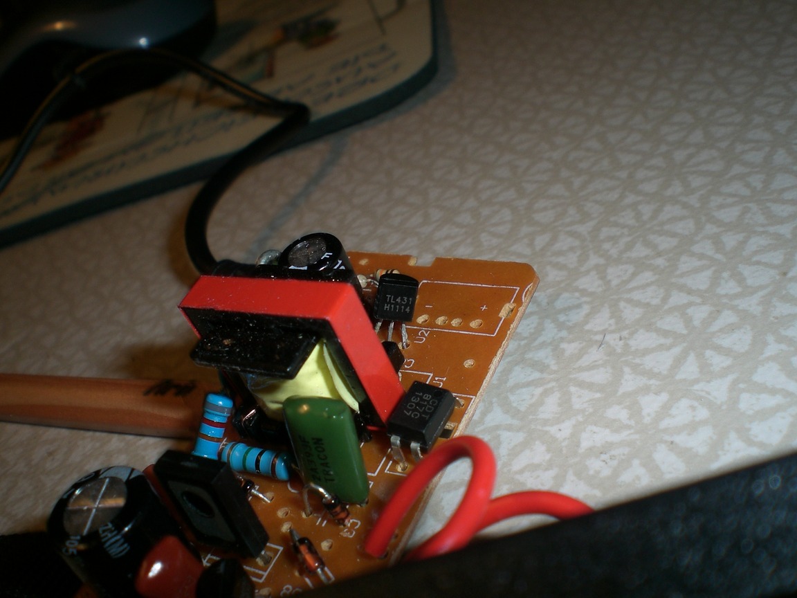

Hallo Zusammen,
habe mir ein Netzteil aus China bestellt. Und wollte es mal innen
betrachten und da fiel mir auf das ein Optokoppler, ein T1 (S8050),
T2(13003) und ein T3(TL431) verbaut sind.
Ich habe mir ein paar Gedanke darüber gemacht wie diese Schaltung
funktionieren soll, nur kam ich nicht auf einen grünen Zweig.
Der Messwert auf der Primärseite (Trafo) kam 1500 Volt AC herraus. Das
kann doch nicht !!
Kann mir einer vielleicht bei diesem Problem weiterhelfen.

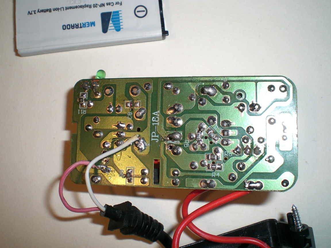

von Gerhard W. (gerhard86)
Interessant ist, dass sie unter dem Optokoppler fräsen, nicht aber unter
dem Übertrager, wo viel weniger Abstand zwischen den Leiterbahnen ist.
Konsequent wäre gleich gar nicht zu Fräsen.

Der TL431 ist eine einstellbare Zenerdiode. Wenn an seinem ADJ Eingang
mehr als ziemlich genau 2,5 Volt liegen, regelt er die A-K Strecke auf
und steuert damit den (hier ohne Vorwiderstand betriebenen!) Optokoppler
auf. Sobald also die LED im OK anfängt, zu leuchten, wird primärseitig
der Sperrschwinger runtergedreht. Am ADJ Eingang liegt deswegen ein
Spannungsteiler, der die Sekundärspannung misst und bei Nennspannung
2,5V an den TL431 gibt.
Genau diese Billigvariante von Simpel-SNT liegt hier auch gerade rum -
hochtrabend als 'iPod/iPhone Lader' bezeichnet und mit der irritierenden
Ausgangsspannung von '5/12V' beschriftet.

von Marek N. (Gast)
Moin,
diese Netzteile sind in der Regel als Sperrwandler (engl. Flyback)
aufgebaut. Schaltpläne wirst du unter diesen Stichwörtern zu Hauf
finden. Diese Netzeile sind alle gleich aufgebaut.
In ihrer minimalistischen Form als Selbstschwinger: Die Netzspannung
wird gleichgerichtet und geglättet auf ca. 325 V, der
Leistungstransistor zerhackt diese Spannung und speist den Übertrager.
Der Übertrager speichert  den Strom im Magnetfeld seines Luftspaltes.
Schaltet der Transistor ab (sperrt), so bricht das Magnetfeld zusammen
und die Induktionsspannung wird auf der Sekundärseite über die Diode
entkoppelt abgenommen und vom Elko gesiebt. Der TL431 misst die Spannung
und steuert die LED des Optokopplers an. Der Empfangstransistor
verschiebt die Schaltschwelle des Leistungstransistors, wodurch die die
PWM verändert wird und die Spannung geregelt wird.

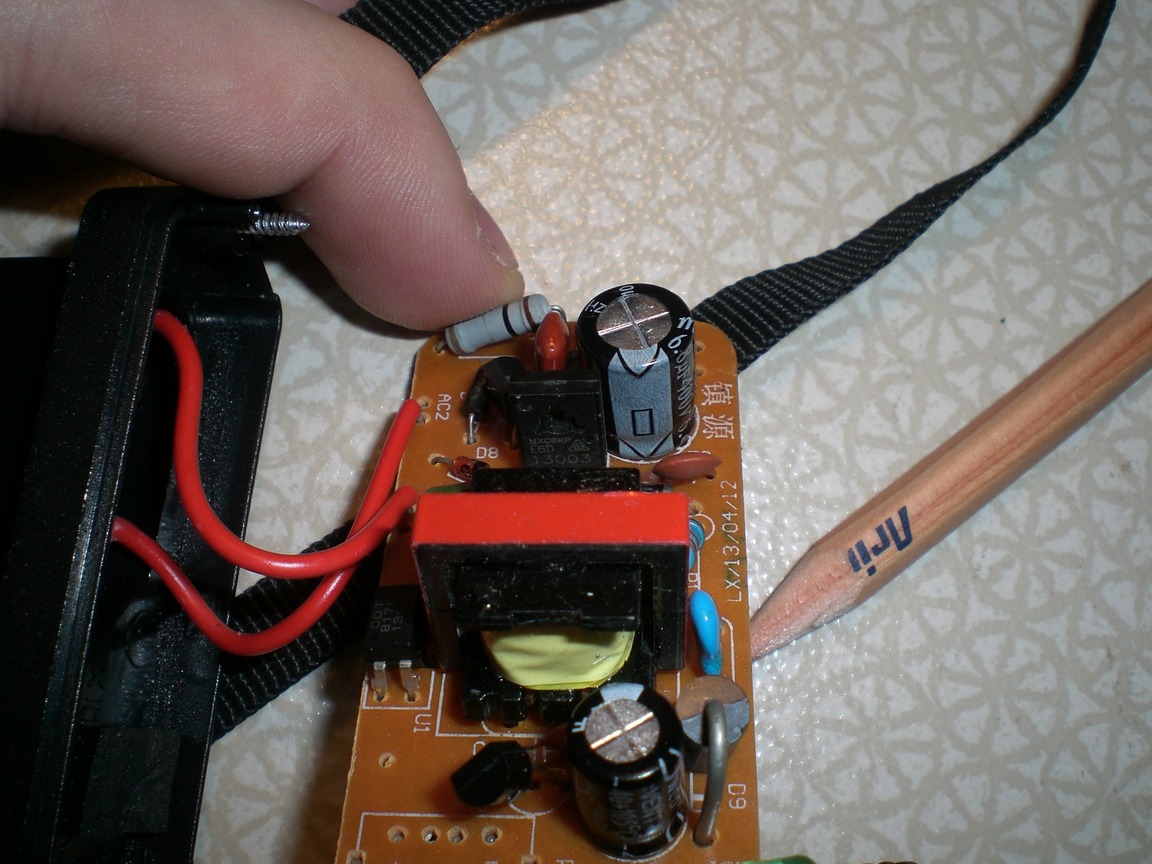

Auffällig ist, dass man mittlerweile sogar auf eine Sicherung verzichtet
und statt dessen einen Sicherungswiderstand (R8?) nimmt.
Die mangelnde Krichstrecke unterhalb des Übertragers ist zwar nicht
schön, aber das größere Sicherheitsrisiko geht definitiv von den beiden
roten AC-Leitungen aus: Reisst mal eine von der Platine ab, kann sie mit
der Sekundärseite in Berührung kommen und die Schaltung liegt dann auf
Netzpotenzial. Diese Konstruktionsweise ist höchst gefährlich!
Die Chinesen können das nämlich auch besser, wenn man sie dafür bezahlt.
Ich habe mal ein Ladegerät zerlegt, ähnlich aufgebaut als Flyback, aber
es war sehr sorgfältig und sauber aufgebaut: Die Netzzuleitung war über
Lötstifte mit der Platine kontaktiert und die Lötstellen großzügig mit
Schrumpfschlauch isoliert.
Beste Grüße, Marek

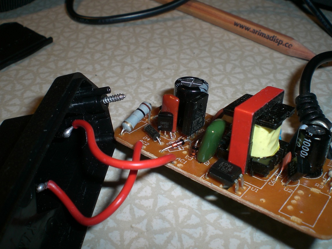

Die Kriechstrecke unter Optokopplern ist sehr kurz, daher wird sie durch
die Fräsung verlängert. Unter dem hochwasserbeinchen-Übertrager ist der
Weg deutlich länger, daher fehlt dort die Nut. Nominal müssen es 8mm
sein.
Entweder der Konstrukteur hat genau geklont, oder die AppNote gelesen,
oder wußte tatsächlich was er tat ;-)
Das vorliegende Netzteil ist eines der alleruntersten Qualitätsstufe. Da
wo jeder zehntel Cent eingespart werden soll.
Und das Problem mit den umherliegenden Leitungen ist leider extrem
häufig verbreitet. Es gibt auch noch die Möglichkeit, daß beim Schließen
der Gehäusehälften dann Leitungen gequetscht werden (Zusammen zu einer
anderen spannungsführenden, an eine Montageschraube die außen zugänglich
ist, auf Bauelemente der Platine usw.)

Da ist aber doch an einigen Stellen deutlich weniger Kriechstrecke als
unter dem Optokoppler, selbst wenn man den mit Lötzinn versauten und
eventuell beschädigten Lötstopplack als Isolierung akzeptiert, oder
nicht?

Wo denn? Es geht nur um offenliegende Strecken!

von MaWin (Gast)
Roman W. schrieb:
> Der dürfte von den Grundzügen dem Netzteil entsprechen.
Nein, dort wird ja ein teurer IC verwendet.
Das Chinanetzteil ist aber pfiffiger aufgebaut, nur ein Transistor
(13003) als Sperrschwinger mit einem zweiten Transistor (C8050) der ihn
über den Optokoppler abwürgt, wenn die Ausgangsspannung erreicht ist.
Immerhin geregelt, manche Chinesen sparen Optokoppler TL431 und zweiten
Transistor auch noch ein.
Es erzeugt intern keine 1500V~, sondern nur 325V=. Dein Multimeter zeigt
Unsinn an, vermutlich ist ihm die Frequenz zu hoch und die Kurvenform zu
krude.
