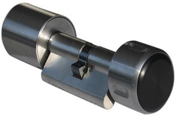

Also "richtige" elektronische Schließzylinder funktionieren wie ein im
Schloß zurückgelassener Schlüssel, dessen Kopf man im "zu"-Zustand ohne
Wirkung frei drehen kann.
Erst wenn man einen RFID-Key in die Nähe bringt, einen
USB-Stick-ähnlichen Schlüssel reinsteckt, eine Nummernkombi eingibt oder
einen Fingerprint-Sensor aktiviert, wird für ein par Sekunden
"eigekoppelt" und man dreht nicht nur den Kopf, sondern den gesamten
Zylinder  - so lässt sich die Tür öffnen.
Dieses Konzept ist vor Allem energiesparend: Die Kraft zum Öffnen muss
der Mensch mitbringen, nur ein- und ausgekuppelt wird per Batterie, die
so mehrere Jahre hält.
von Frank (Gast)
noch ein Bild dazu ...
Die sind ziemlich blöd, da kamm man die Tür auch offen stehen lassen,
die sind ruck-zuck von aussen geöffnet.
