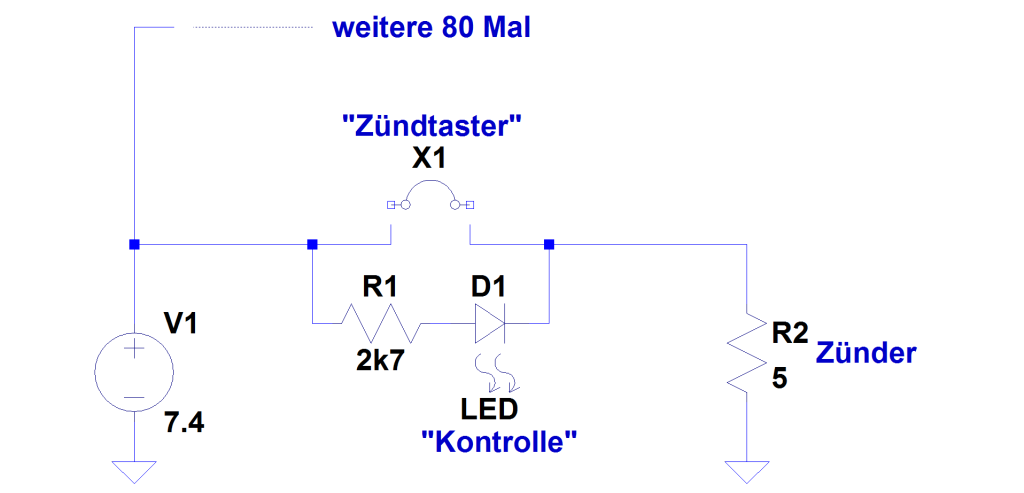

von Patrick P. (patrick_r10)
Die leds dienen als durchgangs kontrolle bei brückenzünder und es sind
82 kanäle also 82 leds sie leuchten auf wenn der brücken zünder
angeschlossen und noch nicht gezündet worden ist der brücken zünder hat
auch 5 Ohm!
von Gerhard W. (gerhard86)
> sind
> auch 5 Ohm!
Du bastelst mit Brückenzündern herum, setzt sie unter Strom obwohl sie
noch nicht zünden sollen, und verstehst gleichzeitig nicht was ein
Vorwiderstand ist? Da fehlen einem die Worte.
von Frank M. (frank_m35)
So, ich mach mich jetzt mal wieder unbeliebt:
Um was für einen Strom handelt es sich denn und wie lange leuchten die
LEDs denn überhaupt?
D.h. wie wichtig ist denn überhaupt ein exakt eingestellter Strom?
Bitte beachte auch, dass was Wolfgang und Helmut Lenzen geschrieben
haben, totaler Quatsch ist, wenn du eine konstante Spannung an eine
reine Parallelschaltung anlegst. Jeder LED ist es dann nämlich total
egal was die Nachbar-LEDs machen, ob die leuchten oder nicht, ob die
mehr Strom oder weniger brauchen. Anders bei einer KSQ, aber davon war
ja von deiner Seite bisher nicht die Rede.
Dennoch, die Kennlinie einer LED ist steil und abhängig von der
Temperatur! Auch besteht eine große Streuung zwischen den LEDs, sodass
bei einer reinen konstanten Spannung die LEDs unterschiedlich hell
leuchten werden, was bei einem Cube wohl nicht ideal ist.
D.h. idealerweise handselektierst du die LEDs nach Vorwärtsspannung und
bestimmst die passenden Vorwiderstände bei einer Versorgungsspannung von
vielleicht 3V.
Willst du unbedingt auf Vorwiderstände verzichten (weniger
empfehlenswert), so musst du die LEDs wieder handselektieren und nur die
LEDs mit der identischen Vorwärtsspannung verwenden. Die anderen kannst
du nicht verwenden. Für die ausgewählten LEDs kannst du dann eine
passende feste Spannung einstellen. Der Strom wird in Abhängigkeit von
der Temperatur schwanken, jedoch, selbst wenn man sich eine Kennlinie
einer LED mal genauer anschaut, in einem tolerierbaren Bereich. Vor
allem wenn sie nicht ständig leuchten. (man kann's ja mal selber
ausprobieren wieviel da wirklich schwankt, und man wird sehen, oh
Wunder, halb so wild).
Hast du aber vor die LEDs in einem Grenzbereich zu betreiben, bspw.
gepulst bie maximalem Strom, so würde ich wieder davon abraten, wobei
sich dann, wenn du sie 'gemultiplexed' hast, eine KSQ wieder anbieten
würde, da ja immer nur eine LED dann leuchtet.
> das problem ist nur das ich eine 2 spannungsquelle zur zeit nehme die
> will ich weg machen und die 1 spanung regeln?
Wieviel Spannung hat die eine Spannungsquelle? Dass eine LED kurzfristig
ein paar A aushält und einen in Serie liegenden Elektrozünder auslösen
kann wenn die um 2-3V reduzierte Spannung dafür ausreicht ist dir
hoffentlich klar?
Sagt mir bitte einfach wo ich diese Kaufen kann?
ist mir klar 7,4 v
Der Elektrozünder zündet erst bei 5-6v.
von DerGast (Gast)
Glaube die gibt's bei KIK. Frag da mal nach.
Da kannst du einen LM317 nehmen, der schon weiter oben genannt wurde.
Wenn du auf deinen 2V bestehst. Beschaltung mit 2 Widerständen und 2
Kondensatoren laut Datenblatt. Gibts "Überall",
Conrad/Reichelt/Pollin/... Vorwiderstände die 0.5-2mA zulassen sind aber
die technisch sinnvolle und gleichzeitig viel sicherere Lösung, weil sie
eine gleichbleibende Helligkeit der LEDs gewährleisten, und viel
wichtiger, den Strom auf eine ungefährliche Größe beschränken. Ich rate
dir dringend dazu diese nachzurüsten, notfalls eingeschrumpft in den
Zuleitungen zu den LEDs.

von Axel S. (a-za-z0-9)
>> sind
>> auch 5 Ohm!
Wieso? Paßt doch. Als Feuerwerker jagt er Dinge in die Luft. Nun eben
auch seine LEDs. Außerdem ist er der lebende Beweis, daß die diversen
Stoffe die man dabei so abkriegt, der Gesundheit abträglich sind. Der
geistigen zumindest.
SCNR, XL
von Marek N. (Gast)
Herrgott ist das denn so schwer zu verstehen?
Gefühlte 42 Leute sagen dir: "Nimm einen Vorwiderstand! -- Pro LED."
Für den soll es angeblich keinen Platz geben, statt dessen wirfst du
dich kreischend wie ein kleines Kind auf den Boden und insistierst auf
einen dubiosen Spannungsregler mit 2 V (für den natürlich Platz
vorhanden ist, schon klar.)
Ferner meinst du, dich in irgendeiner Weise als "Elektricker"
profilieren zu wollen und ignorierst gleichzeitig Hinweise auf
Stichwörter wie Konstantstrombetrieb, Datenblatt, Kennlinie,
Temperaturkoeffizient und thermisches Weglaufen.
Junge, du ziehst ganz schön deinen Berufsstand in den Dreck! Von dir
würd ich nichts anschließen lassen wollen, weder LEDs, noch Steckdosen
und schon gar nicht irgendwelche pyrotechnischen Anlagen!

Warum lötest du nicht einfach einen SMD-Widerstand in die Plus- oder
Minusleitung jeder LED?
Die gibts auch in in 01005 Größe, nimmt also kaum Platz weg.
SCNR
Vielen Dank an alle ich habe in jede Minusleitung einen Wiederstand
eingelötet.
Und ja ich bin kein Elektroniker sondern Gebäudetechniker und habe mit
diesem sachen überhaupt nichts zu tun.
Danke noch mal an alle.:)
