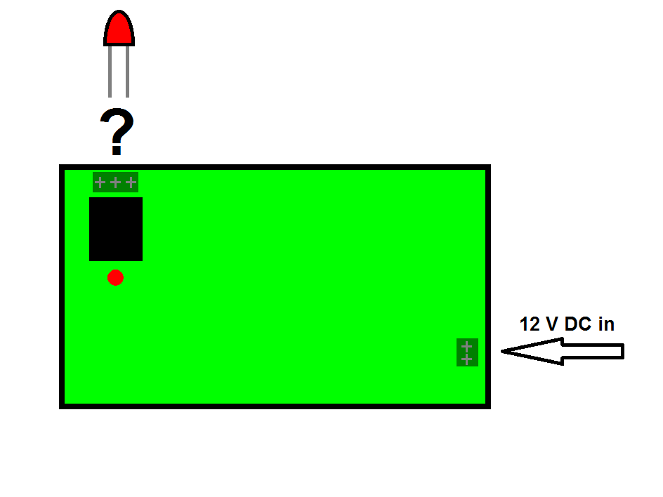

Hallo Forengemeinde,
Wie Ihr aus dem Betreff schon entnehmen könnt geht es um ein
Anschlussproblem mit einer Relaiskarte. Genauer gesagt habe ich eine
Karte mit jeweils drei Ausgängen pro Relais. Nun ist meine Frage wie
muss ich jetzt z. B. eine LED oder Allgemein einen Verbraucher schalten?
Ich habe schon im Internet geforscht und auch auch alles was mir
sinnvoll erschien ausprobiert. Es hat jedoch nichts genützt die LED
funktioniert nicht (Ich höre das Relais aber Schalten und die Relais
eigene Lampe leuchtet). Hier ist noch eine Aufstellung zu den
verwendeten Komponenten:
- Conrad Relaiskarte 12 - 24 V/DC mit USB - Adapter (Art. Nr. 197720 -
62
  und 197257 - 62)
  Spannungsversorgung mit 12 V über Netzteil, Steuerung über Laptop
- Rote und Schwarze Kabel mit 0,25 mm² Querschnitt
- eine LED mit Vorwiederstand 560 Ohm
Als Anhang habe ich jetzt noch eine Skizze des des Aufbaus hinzugefügt.
Danke schon mal im voraus für eure Antworten. :)
Du, dein Relais ist nur ein potentialfreier Kontakt. Ein Schalter quasi,
ohne eigene Spannungsquelle. Du willst aber eine LED leuchten lassen -
woher bekommt sie also den benötigten Strom? Aus einem Schalter leider
nicht. Mache doch mal erst deine Versuche mit einer 9V Batterie und
einem ~500 Ohm Widerstand. Den genauen Widerstandswert bitte passend zur
LED ausrechnen bzw. ausprobieren. Ist er zu groß leuchtet die LED nicht,
bei zu klein wird sie nur kurz leuchten und dann stinken.
Ungefähr so: (+)---Widerstand---LED---(-).
Wenn es dann funktioniert, kannst du das erweitern:
(+)---(Relaiskontakt [C+NO])---Widerstand---LED---(-)
EDIT: das kurze Beinchen an der LED ist minus.
