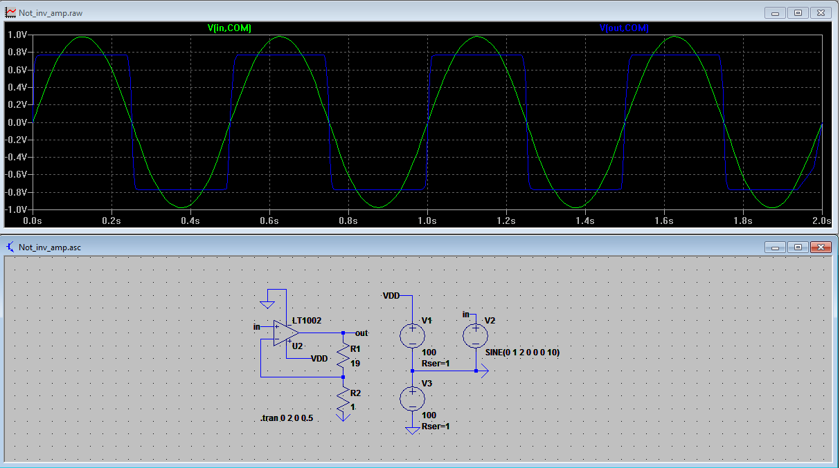

Moin,
ich hab in LTSpice ein eigenartiges Verhalten in einer OP-Schaltung.
Ich nutze LTSpice zur Simulation. Im Anhang findet Ihr die Schaltung mit
zugehöriger Wave. Ich kann mir nicht erklären, warum der OP bei ca.
+/-800mV scheinbar in die Begrenzung geht. Ich hab den OP doch
Symetrisch mit +/-100V (gleiches Verhalten mit +/-10V). Kann mir
vielleicht jemand nen Tipp geben?
Wäre super.
Grüße Jan.

Die Schaltung arbeitet als Vergleicher, dabei wird die Spannung an - mit
der an + verglichen. Wie verhält sich die Ausgangsspannung out? Die wird
durch
als Teil zurückgekoppelt.
Könnte das LT spice file  *.asc angehängt werden?

Der OpAmp begrenzt den Strom auf knapp 40mA!
Wenn du das unbedingt so simulieren willst, nimm den UniversalOpamp und
stell die Strombegrenzung auf mindestens 5A hoch.
Und komm bitte nicht auf die Idee +-100V an einen echten LT1002
anzulegen, der fliegt dir dann nämlich um die Ohren.

Das ist mir schon klar...
MN schrieb:
> findest du den ausgangsteiler nicht etwas zu niederohmig???
Dachte in der Simulation kommt es nicht drauf an.
MN schrieb:
> ps. du uebersteuert den opv. speis mal nur 10 mv ein
Das ist klar das er übersteuert. Ist ja gut zusehen. Wollte ja gerade
wissen wieso der bei so schnell begrenzt.
Danke! Das ist die Antwort auf die ich gehofft habe. Genau das war das
Problem. Dann kommt es bei der Simulation in dem Fall also doch auf den
Widerstand am Ausgang an.
Vielen Dank allen!

Das ist so pauschal nicht richtig!
Eine Simulation ist immer so gut (d.h. realitätsnah) wie das verwendete
Modell. Und was im Modell genau "modelliert" wurde, sieht man ihm von
außen nicht an. Es kann also sehr einfach bis sehr komplex umgesetzt
sein.
Man sollte sich daher immer klar sein, dass das Ergebnis einer
Simulation mehr oder weniger falsch ist - nur man weiß leider nicht
genau, wie falsch.
In Deinen Fall ist z.B. die Strombegrenzung des Ausgangs wohl im Modell
enthalten, nicht aber zulässige max. Versorgungsspannung.
