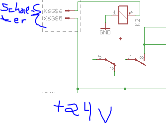

ich habe folgendes Relais ST124F die Spulenspannung beträgt 24V DC die
ich über einen Schalter schalte. Der Arbeitskreis ist ebenfalls 24V DC
jedoch mit einem Strom bis zu 4,2A.
Aber irgendwie schaltet das relais nicht ich höre nur ein leises klack
als würde der Strom für die Spule im Steuerkreis nicht ausreichen.
Hat einer ne Idee woran es liegen könnte

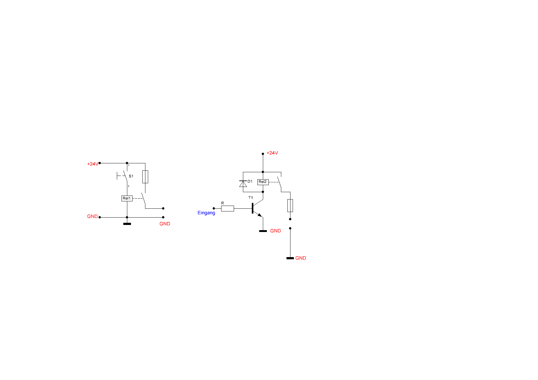

Der ansteuernde Transistor stirbt schon beim allerersten Ausschalten,
Und zwar sogar dann wenn die Spannung zu gering ist um das Relais zum
Schalten zu bringen!
Insofern sollte man die Freilaufdiode VOR DEM ALLERERSTEN VERSUCH
ergänzen.

es ist gar kein Transistor in der Schaltung vorhanden.  Das Relais dient
"nur" als Leistungschalter und der Arbeitskreis wird durch eine Schalter
betätigt der nur wenig Leistung ab kann...
Gast #3428372
>> ergänzen.
Anderes Bauteil, gleiches Problem, das erste Ausschalten verbrennt Dir
die Schaltkontakte

Hast du aufmerksam das Datenblatt gelesen?
Warum sind in den Abbildungen plus und minus an den Pins?
Außerdem: der 24V-Typ braucht 10mA.
Jedoch mehr Strom bei Falschpolung.
Gast #3428467
Was sind X6G$6 bzw. X6G$5?
Sind das überhaupt massebezogene Ausgänge?
Wenn ja gibt es für Dein Relais nur zwei mögliche Fehler.
1. Falsch angeschlossen (soll vorkommen - bei mindestens 4 Anschlüssen).
2. Relais oder Ausgang im Nirwana (Schutzdiode wenn keine SPS).
Das der Ausgang bei 10mA in die Knie geht ist recht unwahrscheinlich.

So habe alles mal durch gemessen die Spule ist richtig angeschloßen und
es liegen 24V DC an. Wenn ich den Steuerkreis über den Schalter der an
X6G$6 und X6G$5 angeschloßen ist schließe, dann fließt 10 mA und ich
höre ein sehr leises klack. Aber der Öffner bzw. Schließer im
Arbeitskreis schaltet nicht.
Jetzt habe ich bemerkt das am Gehäuse eine Verformung ist bzw. eventuell
eine sehr kleine Öffnung und es riecht leicht nach Gas?! Kann das sein
ich vermute das ich beim Auslöten von einem Bauteil in der nähe des
Relais das Gehäuse beschädigt habe und Gas entwichen ist.
Kann es dadurch passieren, dass das Relais nicht mehr richtig anzieht?
Ist in einem Relais Gas als Löschmittel für die Funken beigesetzt?
Wenn das Gas entwichen ist kann es dadurch zum defekt des Relais kommen?
