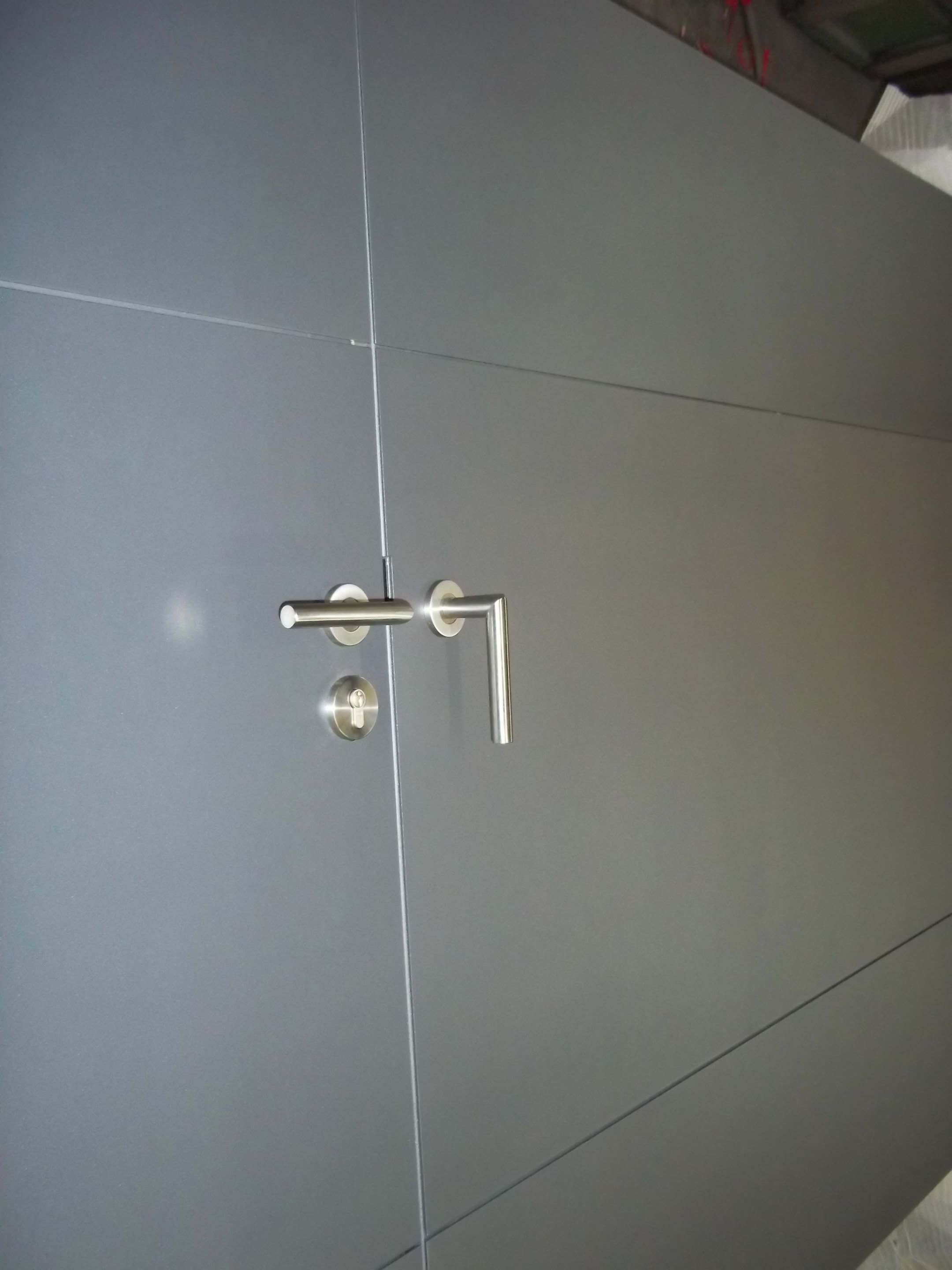

Das Problem: Wenn jemand das Getriebe des rechten Hebels zerstört, wird es aufwändig. Die Bleche sind verklebt und lassen sich nicht zerstörungsfrei lösen. links: normale Tür. Rechts: feststehender Flügel. Riegelöffnung mit dem Griff. Passt das so? Der rechte Griff lässt sich im Uhrzeigersinn nicht weiter drehen. ( Einmal schon, mit Gewalt ) Edit: Ich bin Richtungslegastheniker :) Grüße Bernd
schick aber selbsterklärend ist an der verdrehten türklinke nichts
>Das Problem: Wenn jemand das Getriebe des rechten Hebels >zerstört, wird es aufwändig. Die Frage bei sowas ist: Ist es in einer Schule (ganz schlimm) oder sonstigem öffentlichen Gebäude (idr. weniger gefärdet), in einer Firma (eher sicher) oder für einen Privatanwender (selber schuld, wenn kaputt) bestimmt. Im Fall 1&2 würd ich sowas vermeiden, in Fall 3&4 ist's OK, da dort in der Regel pfleglich mit den Dingen umgegangen wird
M. S. schrieb: > schick aber selbsterklärend ist an der verdrehten türklinke nichts Würdest du die also im Uhrzeigersinn weiterwürgen ? Grüße Bernd
wenn die Klinke ein runder Griff wäre, würde vielen das Moment fehlen den Griff falsch zu verdrehen.
Statt der verdrehten Türklinke wäre ein Bügelgriff mit zwei Befestigungspunkten oder ein runder Knauf selbsterklärend. Das da versteht keiner, und es fordert praktisch jeden heraus, die "hängende" Klinke richtig auszurichten.
Bernd Funk schrieb: > M. S. schrieb: >> schick aber selbsterklärend ist an der verdrehten türklinke nichts > > Würdest du die also im Uhrzeigersinn weiterwürgen ? > > Grüße Bernd Ich persönlich nicht. Aber Du kannst davon ausgehen das es 1 von zehnen nicht direkt versteht..
Blauer Blaubär schrieb: >>Das Problem: Wenn jemand das Getriebe des rechten Hebels >>zerstört, wird es aufwändig. > > Die Frage bei sowas ist: Ist es in einer Schule (ganz schlimm) oder > sonstigem öffentlichen Gebäude (idr. weniger gefärdet), in einer Firma > (eher sicher) oder für einen Privatanwender (selber schuld, wenn kaputt) > bestimmt. > > Im Fall 1&2 würd ich sowas vermeiden, in Fall 3&4 ist's OK, da dort in > der Regel pfleglich mit den Dingen umgegangen wird Ist schon privat, aber mit viel Bekannten. ( Personal, Gärtner. Kumpel, Lieferanten usw. )
Rufus Τ. Firefly schrieb: > Statt der verdrehten Türklinke wäre ein Bügelgriff mit zwei > Befestigungspunkten oder ein runder Knauf selbsterklärend. > > Das da versteht keiner, und es fordert praktisch jeden heraus, die > "hängende" Klinke richtig auszurichten. Das mach ja nichts, damit öffnet man den feststehenden Flügel. Ich frag mich ja nur, ob Gewalttäter den Griff im Uhrzeigersinn weiterdrehen würden. Da würden dann die Probleme entstehen.
Ist doch logisch. wenn die Tür beim Drehen am Griff nicht linksherum aufgeht, dann rechts herum. Wo ist das Problem? Wenn ein Auto kein Lenkrad auf der linken Seite hat, nehme ich das Lenkrad auf der rechten Seite.

M. S. schrieb: > Bernd Funk schrieb: >> M. S. schrieb: >>> schick aber selbsterklärend ist an der verdrehten türklinke nichts >> >> Würdest du die also im Uhrzeigersinn weiterwürgen ? >> >> Grüße Bernd > > Ich persönlich nicht. Aber Du kannst davon ausgehen das es 1 von zehnen > nicht direkt versteht.. Das ist aber der Punkt. Du würdest das nicht, weil dir eine Intuition sagt: Diesen Griff kann ich sinnvollerweise nur nach oben ( Entgegen Uhrzeigersinn) betätigen. Da würde mich halt heftig interessieren, woher kommt diese Eingebung? Hat sich jetzt mit dem sinnvollen Post von Joachim überschnitten. Grüße Bernd
Bernd Funk schrieb: > Da würde mich halt heftig interessieren, woher kommt diese > Eingebung? Vielleicht von den Griffen an Fenstern? Die funktionieren ja auch so. Andererseits würde man eine normaler Türklinke bei der rechten Tür auch im Uhrzeigersinn betätigen. Daher finde ichs gar nicht so abwegig, wenn jemand versuchen würde, den Griff im Uhrzeigersinn weiterzudrehen.
Bernd Funk schrieb: > Da würde mich halt heftig interessieren, woher kommt diese > Eingebung? Drehbare Fenstergriffe funktionieren genau so und als ich dein Foto sah, war mir sofort klar, was das soll. Egal wie du es machst, irgend ein Depp wird sich finden, der die Konstruktion klein kriegt. Das Hauptproblem ist wohl, daß die ganze Chose verklebt ist.
Und, diese Griffkombination werde ich wohl so lassen. Das Thema " Selbsterklärendes Design" ( Gestaltung ) bleibt. Beispiele für gelungene Gestaltungen muss ich suchen. Das ist schwierig. Manchmal gibt es aber so eine Bedienungsanleitung, oder ein Produkt, da braucht es keine Worte. Grüße Bernd
Und unter der Abdeckung mit einem Splint/Stift durch die Klinke und einem Anschlagsstift in der Tür einen Widerstand gegen das weitere Verdrehen im Uhrzeigersinn einzubauen, dazu reicht der Platz nicht mehr? /Hannes
Johannes S. schrieb: > Und unter der Abdeckung mit einem Splint/Stift durch die Klinke und > einem Anschlagsstift in der Tür einen Widerstand gegen das weitere > Verdrehen im Uhrzeigersinn einzubauen, dazu reicht der Platz nicht mehr? > > /Hannes Das ist schon so gelöst, weiterdrehen im Uhrzeigersinn geht nur mit roher Gewalt. Die Frage bezog sich eher darauf, probiert das Jemand? ( Irgend einen Depp gibt es immer, aber wie dreht man ohne weiteres Nachdenken? )
Uhu Uhuhu schrieb: > Drehbare Fenstergriffe funktionieren genau so Ja, aber wenn diese Fenstergriffe an Balkon- oder Terrassentüren montiert sind, habe ich schon des öfteren erlebt, dass wild daran herumgewürgt wird.
Zum Thema kann ich "The Design of Everyday Things" empfehlen. Das Buch beschäftigt sich in lesbarer Weise ausgiebig mit simpelsten Dingen wie Türgriffen. Bernd Funk schrieb: > Das ist schon so gelöst, weiterdrehen im Uhrzeigersinn geht nur mit > roher Gewalt. > > Die Frage bezog sich eher darauf, probiert das Jemand? Ja. Ein gestresster Paketzusteller oder der kräftige Onkel vom Land wird die getarnte Tür nicht als solche erkennen, irgendwas falsch machen und in Panik geraten, weil er mal ein schlimmes Erlebnis mit einem Drehkipp-Fensterbeschlag hatte und nicht von der Metalltür erschlagen werden möchte. Da der Riegelöffnungshebel hakelig und schwergängig ist (oder er das zumindest erwartet), wird er einfach noch kräftiger drehen.

Rufus Τ. Firefly schrieb: > Statt der verdrehten Türklinke wäre ein Bügelgriff mit zwei > Befestigungspunkten oder ein runder Knauf selbsterklärend. Ja, Bügelgriff wäre auch mein erster Gedanke gewesen. Die abgebildete Klinke (rechts) schreit ja gerade dazu, "geklinkt" werden zu wollen, nochdazu wo sie komplett gleich aussieht, wie der funktionale Nachbar. Knauf ginge auch, allerdings sähe hier (meinem persönlichen Geschmacksempfinden nach) ein Bügel im Design der Klinke "schöner aus". > Das da versteht keiner, und es fordert praktisch jeden heraus, die > "hängende" Klinke richtig auszurichten. Sehe ich auch so. Klinke sagt ja immer von sich auchs schon: "Drücke mich!". Ein Bügel dagegen schreit intuitiv "Schiebe mich". Ich bin mir sicher, die Fragestellung kommt von einem Akademiker. Ein "normaler" Arbeiter würde es intuitiv richtig machen und bräuchte kein Forum zum nachfragen. Kein Wunder, daß es mit steigender Akademikerquote in Europa immer weiter bergab geht. SCNR, N0R Uhu Uhuhu schrieb: > An der Balkontür gibt es aber keine normale Türklinke. Sondern?

Zu deiner verdrehten Türklinke: Ich habe heute im hiesigen Naturkundemuseum dieselbe Konstruktion an zwei Hörsaaltüren gesehen. Die einzigen Unterschiede waren die Form der Türklinken und daß die "verdrehte" nach oben zeigt. Die Türen (mit Feuerschutzmechanik) dürften dort seit ca. 1 Jahr eingebaut sein und man sieht noch keine Spuren von geistig minderbemittelten Gewalttätern.
Uhu Uhuhu schrieb: > und man sieht noch keine Spuren von geistig > minderbemittelten Gewalttätern. Liegt das nun aber am idiotensicheren Design oder an der geringen Aufenthaltswahrscheinlichkeit von diesen in der Umgebung von Museumshörsälen?
Uhu Uhuhu schrieb: > und daß die "verdrehte" nach oben zeigt. Ja, so kenne ich das für derartige Doppeltüren auch.
ICH finde es ist sehr logisch. Rein. Sauber. Prima. Aaaaber, idiotensicher ist es nicht. Da wird über kurz oder lang ein Idiot rumwürgen bis irgendwas kaputt ist. Tja, mach es so simpel das es Idioten bedienen können und nach kurzer Zeit werden es nur noch Idioden bedienen.
Unter der Vorgabe, dass 2 normale Türklinken verwendet werden sollen halte ich das gezeigte für die bestmögliche Umsetzung: a) man sieht sofort, dass bei der rechten Klinke etwas anders ist b) Die Montage nach unten ist gut, in diesem Fall besser als nach oben, weil man Hebel, z.B. am Fenster nie zum Rand hin, also hier zur anderen Türe bewegt.

Bernd Funk schrieb: > Das Thema " Selbsterklärendes Design" ( Gestaltung ) bleibt. Man könnte ja einfach einen viertelkreisförmigen Kreis dazumalen. Dann noch die "böse" Richtung blockieren/versperren.

Uhu Uhuhu schrieb: > Ich habe heute im hiesigen Naturkundemuseum dieselbe Konstruktion an > zwei Hörsaaltüren gesehen. Die einzigen Unterschiede waren die Form der > Türklinken und daß die "verdrehte" nach oben zeigt. Das ist so ziemlich bei jeder mir bekannten, zweiteiligen Tür exakt so gelöst. Angefangen bei der Schule über die Hochschule bis zur Firma und den Produktionsstätten.

Danke für die vielen Beiträge. Nun bin ich fast so schlau wie zuvor. Fazit: Eigentlich ist das eine glasklare Sache, aber es gibt immer! einen, der es doch andersrum wissen will. In dem Fall harmlos, da es ein privates Grundstück ist und die Bedienung auf der Innenseite stattfindet. Bei zukünftigen Projekten, wo an der Betreiberseite mit geballter Nichtintelligenz zu rechnen ist, werde ich brutale Gegenmaßnahmen für Fehlbedienungen vorsehen. :) Und das kleine Elektronikproblemchen gibt es natürlich auch noch zu lösen. Der Eff-Eff - Türöffner will noch nicht so recht. Der kriegt von der Sprechanlage nur einen einmaligen kurzen Impuls. Andere Öffner ( teuer ) oder Sprechanlage umbauen. Es gibt Öffner, die mit einmaligem Impuls die Tür freigeben, wesentlich sicherer finde ich es aber, wenn das Teil deutlich brummt und nur dann geöffnet werden kann. Grüße Bernd
