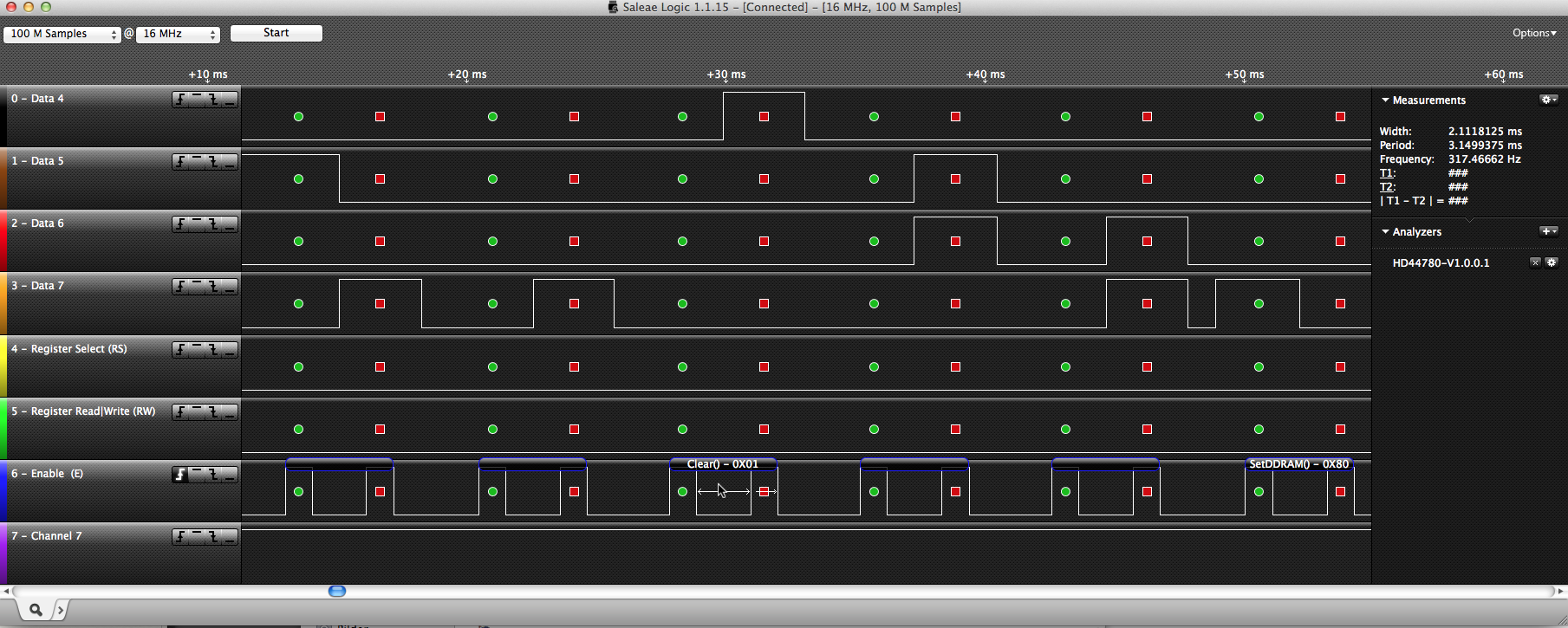

von Reiner W. (reiner_w)
Also ohne nähere Messungen kann man da eigentlich nicht sagen, was
konkret in deinem Fall Sinn macht.
Hab grad mal beim Display an meinem Raspi gemessen, da beträgt die
E-Zylkuszeit beim Schreiben von Daten 3,1ms. Das wäre mit einem IRQ auf
E sicher nicht das Problem.
Dabei frag ich mich grade, wie ich die Daten dann am Besten
weiterreiche.
Also die beliebten Saleae - Analyzer (habs grad mit nem Kompatiblen
getestet) können mit folgendem Plugin
http://omarfrancisco.com/hd44780-protocol-analyzer/
auch ganz gut das HD44780 Protokoll sniffen.

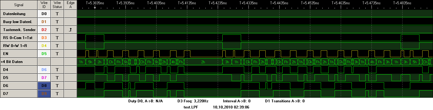

von Reinhard Kern (Gast)
was für ein Aufwand, man schliesst einen Logic Analyzer an und fertig.
Gruss Reinhard
von Herr M. (herrmueller)
So sieht es dann mit einem Logic Analyzer aus (ab D3).
