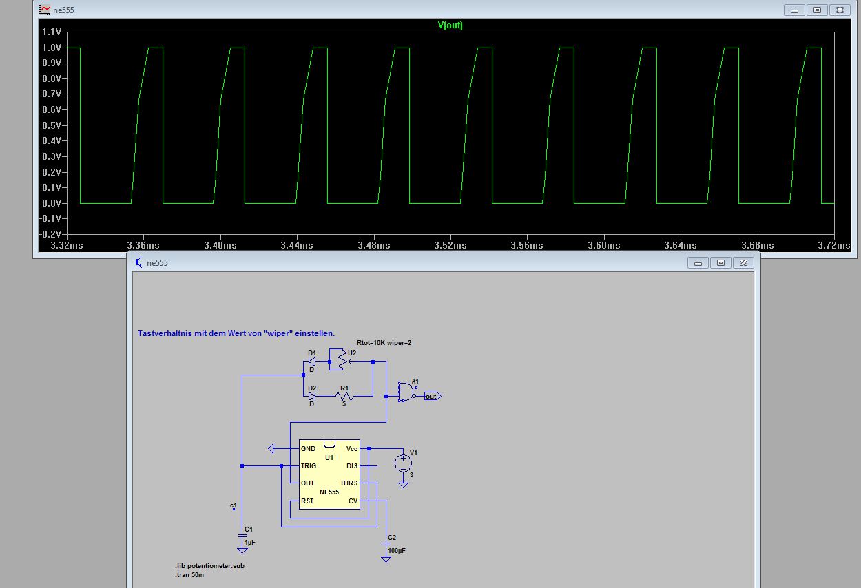

Hi leute, ich bin auf der Suche nach einem NAND-Gatter in LTspice. Kann mir da jemand weiter helfen, wo ich das finde?? danke!

1. Menupunkt "Component" (das stilisierte amerikanische Gatter. 2. Untergruppe "Digital". 3. Das angebotene "and" hat auch einen negierten Ausgang.
#3429675
Danke! Habs jetzt angeschlossen, allerdings verstehe ich nicht warum das nur auf 1 V hoch geht 0o sollten doch eigtl 3V sein. Sl schrieb: > Habs jetzt angeschlossen, allerdings verstehe ich nicht warum das nur > auf 1 V hoch geht 0o sollten doch eigtl 3V sein. Mit welcher Spannung versorgst du das Gatter? Merke: eine Simulation ist bestenfalls so gut wie die zugrunde liegenden Modelle!

Das Du ein Nand verlangst und dann doch nur einen Eingang nutzt, den dann noch ohne Last anschliesst und hier nicht das asc file postest führt mich dazu Dir einmal folgendes zu raten: Lies in der Hilfe zu LTSpice.
Das braucht keine Versorgung. Ist nur behavioral.

Anbei das asc.file. Ich dachte mir wie Bitkacherl, dass es keine versorgung benötigt.
#3429717
Ich dachte hier wird einem geholfen, nicht zurecht gewiesen....nicht jeder kann ein profi sein. Ich habe relaiv wenig mit elektronik zu tun, deswegen die Frage. Mausklick rechts auf das NAND-Gatter. Ein Dialog erscheint. SpiceLine:: Vhigh=3 Vlow=0 Ref=1.5 SpiceLLine2: Td=10n Trise=5n Ref ist die Schaltschwelle. Td ist die Verzögerung. Td=10n Theoretisch kannst du das ab Zeile "Value" dort eintragen. Bitkracherl schrieb: > Das braucht keine Versorgung. Ist nur behavioral. Ach so... Gut, nichts gewusst, kurz gesucht und gleich gefunden: Beitrag "Re: LTspice: Transformator" Und voila: tadellose 5V...
