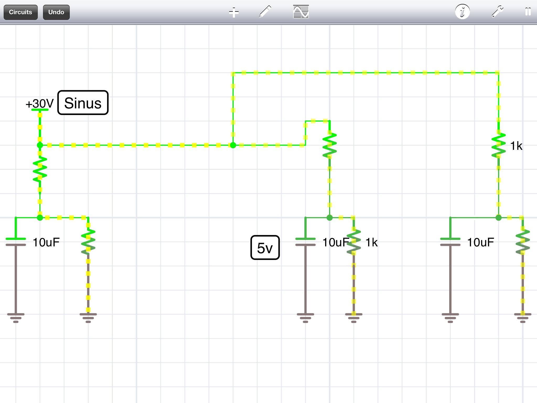

Spannung Berechenbar (Komplexe Wechselstrom Rechnung)
Gast #3430605
Frequent 50 Hz
Die Schaltungen müssen einzeln betrachtet werden, eine Schaltung hat mit
der anderen nichts zu tuen.
Die Spannung an der Parallelschaltung ist immer 5V
Berechnet werden, soll die Spannung am oberen Widerstand.
Schaltung 1
Spannung nicht berechenbar
Eine Info fehlt. Ich kann keinen gesammtstromberechnen somit keine
Phasenverschiebung zwischen Strom und Spannung bestimmen.
Nicht berechenbar.
Schaltung 2
Ja
Komplexer Spannungsteiler
Schaltung 3
Ebenfalls komplexer Spannungsteiler
Ist das soweit korrekt oder gibts ne Lösung für 1?
Vermutlich geht es hier um komplexe Spannungen im Laplace-Bereich.
Schaltung 1 (ich nehme mal an das ist die ganz linke) geht doch genauso
über den Spannungsteiler zu berechnen.
Oder willst Du darauf hinaus, dass an den Widerständen dort keine Werte
dranstehen? Dann kannst Du den Zahlenwert nicht berechnen, da Du ja
nicht weist, wie sich in der Parallelschaltung unten der Strom aufteilt.
Das Multimeter zeigt übrigens, wenn auf AC gestellt, den Effektivwert
der Spannung an (zumindest bei 50Hz). "Scheinspannung" hab ich noch
nicht gehört.

Habe doch gesagt einzeln Betrachten. Nur das was dran steht ist gegeben.
Bei Schaltung 1 nur 5V RMS und die Kapazität.
