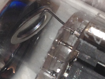

ich habe den Verstärker aus dem Link nachgebaut.
Allerdings funktioniert das Teil noch nicht wirklich wie es soll.
http://diyaudioprojects.com/Solid/12AU7-IRF510-LM317-Headamp/
Es kommt zwar ein sauberes Signal raus, allerdings nur solange die
Quelle (iPod) ziemlich leise eingestellt ist.
Sobald ich versuch die Lautstärke etwas zu erhöhen fängt der Verstärker
an zu clippen. Das Problem ist, dass das schon bei einer Lautstärke
geschieht, die weit unter der Maximallautstärke liegt die am iPod ohne
den Verstärker möglich ist.
Der Amp wird mit sauberen 12V aus einem Bleiakku versorgt und der Bias
ist auch ziemlich genau so eingestellt, dass am source vom Fet 6V gegen
GND anliegen.
Woran könnte das liegen?
Bei der Röhre die ich gekauft habe ist mir aufgefallen dass diese kleine
Metallplatte innen etwas verbogen ist. (siehe Bild)
Dass das nicht so sein sollte ist mir klar, aber kann das zu dem
beschriebenen Effekt führen?

#3430714
Das krumme Teil ist nur der Getterhalter¹ und der kann je nach
Hersteller schief sein, das ist völlig normal. Wie sehen die Spannungen
an Anode und Kathode aus? Wie ist P1 eingestellt? Hast du ein Oszi?

#3430729
> an zu clippen.
Was erwartest Du von einer Röhre, die für 250..350V ausgelegt ist?
Röhren an nur 12V ist Schwachsinn.
Selbst die speziellen Batterieröhren (DL96) brauchten etwa 60V
Anodenbatterie.

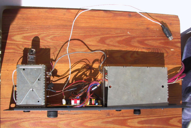

Gast #3431712
> Also ist die Schaltung an sich Mist.
Hier eine die nicht Mist ist, weil ich sie gemacht habe. :-)
http://www.criseis.ruhr.de/roehre/bild5.jpg
http://www.criseis.ruhr.de/roehre/bild6.jpg
www.criseis.ruhr.de/roehre/roehre1.png
www.criseis.ruhr.de/roehre/roehre2.png
www.criseis.ruhr.de/roehre/roehre3.png
www.criseis.ruhr.de/roehre/roehre4.png
www.criseis.ruhr.de/roehre/roehre5.png
www.criseis.ruhr.de/roehre/roehre6.png
www.criseis.ruhr.de/roehre/sany0973.jpg
Laeuft sowohl mit einem Beyerdynamik DT880 (250Ohm) wie auch einem
AudioTechnica ATH-EC700Ti (32Ohm) seit einigen Jahren vollkommen
problemlos.
Und die Roehre ist eine gaengige PCL86.
Olaf

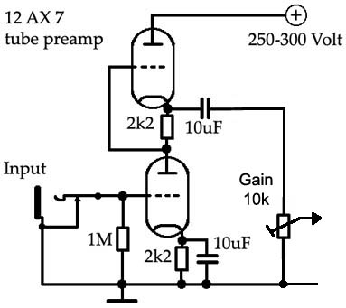

(Firma: matzetronics) #3432873
Also ich finds erstaunlich, das da bei 12V Anodenspannung überhaupt was
rauskommt. Noch erstaunlicher finde ich allerdings, das der Autor dieser
Schaltung da links unten in der Kennlinie einen blauen Strich rein macht
und dann behauptet, das die Röhre einen Output Swing von 0 bis 12V so
hinkriegt - und nirgends erwähnt, das das jenseits aller
Arbeitsparameter der Röhre ist.
Schade um die schönen Röhrensockel, die er da benutzt.
@TE: Viele habens schon gesagt - häng den Heizfaden der Röhre an extra
12V und gib mehr Anodenspannung rauf.
In meiner SRPP Stufe arbeitet die 12AU7 mit 150V pro System (sind ja
aufeinander gestapelt) und das klappt schon recht gut. Im Schaltplan
ists noch die 12AX7, nun gut.

Gast #3433377
Die Schaltung oben ist wirklich nichts.
Aus den Teilen hätte man sogar einen besseren Verstärkter bauen können:
den LM317 wie vorgesehen als Spannungsregler (könnte mit Batterie
entfallen), den MOSFET als Klasse A Verstärker (mit
Spannungsgegenkopplung), mit der Heizwendel der Röhre als
"Lastwiderstand".
