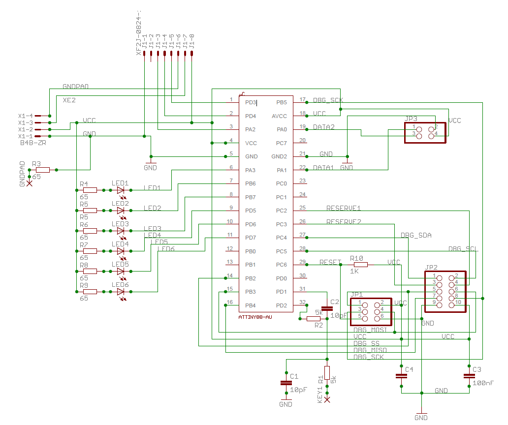

Hallo Zusammen,
nachdem ich jetz schon einige Tage rumsuche und rumprobiere, komme ich
an einem eigenen Thread nicht vorbei. Ich habe folgendes Problem:
Ich habe mit einem ATtiny88 einen Berührungssensor aufgebaut. Als
Rückmeldung leuchten einige LEDs wenn ein bestimmter Schwellwert
erreicht wird. Das funktioniert alles wunderbar, jedoch nur wenn ich im
QTAnalyzer auf Start Reading gedrückt habe. Beende ich den Lesevorgang
bleibt der µC in seiner aktuellen Position stehen. (Wenn beim Beenden
die LEDs geleuchtet haben, bleiben sie auch an). Ich habe zur Kontrolle
eine LED auf dauerlicht geschaltet. Diese Leuchtet immer. Irgendwas muss
er also doch machen.
Ich habe irgendwie den Verdacht dass die Interne Clock nicht Arbeitet.
Die SUT_CKSEL ist aber auf die interne (default) Clock eingestellt. Am
~Reset PIN liegt über einem 1k Widerstand VCC (3,3V). Zum Flashen per
SPI benutze ich das Controlboard vom QT600.
Ich Programmiere mit Atmel Studio 6 mit der QTouch extension.
Bitte um Hilfe, bin bei µC Programmierung noch sehr neu.
Habe auch versucht über ein Labornetzgerät nur die Spannungsversorgung
auf das Board zu bringen. Der µC Startet aber auch hier nicht. (Aber
Kontroll LED Leuchtet)
Vielen Dank schonmal für eure Hilfe
Gruß Flo
#3431080
Vergiss diese Vermutungen gleich wieder.
Die internas des µC sind etwas, dass zwar nicht über jeden Verdacht
erhaben ist, welche man allerdings als allerletztes verdächtigt. Gleich
nach einem Fehler des Compilers.
Sehr viel wahrscheinlicher, und zwar mit Prozentzahlen größer als 99%,
ist es hingegen, dass das Problem von dir durch entweder die
Aussenbeschaltung und/oder das Programm verursacht wurde.
Schaltpläne + Programm.
Sonst kann dir hier keiner weiter helfen.

#3431114
Zuallererst mal haben wir wieder mal das übliche:
Keine Blockkondensatoren an den Versorgungsspannungsanschlüssen.
Praktisch jeder Thread, in dem von seltsamen Problemen berichtet wird,
bzw. in dem jemand bittet über seine Schaltung drüber zu schauen, hat
immer wieder das gleiche grundsätzliche Problem: keine
Blockkondensatoren. Die sind nicht da, damit die Kondensatorindustrie
auch etwas verdient! Die haben eine Funktion!
Das hier
void LED_ON (void) {
  DDRB = 0xFF;
  DDRD = 0xFF;
no.
erstens willst du nicht ständig am DDRx Register rumfummeln, sondern das
macht man genau einmal, nämlich am Programmanfang.
Zweitens ist das 'Ich setze einfach mal alle Pins auf Ausgang' nicht die
Methode der Wahl. WEnn du von einem Port nur 3 Pins auf Ausgang
brauchst, weil dort 3 LED hängen, dann schalte gefälligst auch nur die 3
Ausgänge auf Ausgang und lass die anderen Pins in Ruhe! Andere
Programmteile verlassen sich unter Umständen darauf, dass sie die
Datenrichtung für 'ihre' Pins einstellen und anderer Code ihnen da nicht
ins Handwerk pfuscht.
#3431125
Oder sollen C4 und C3 die Blockkondensatoren darstellen?
In dem Fall, und wenn die baulich an den µC-Pins sitzen, nehm ich alles
zurück und behaupte das Gegenteil.
Gast #3431151
Hallo karl Heinz,
danke für deine Antwort
Ich hatte vorher nur die Pins die ich brauche auf Ausgang, allerdings
funktionierte dann das Auslesen nichtmehr, nachdem ich alle als Ausgang
definiert hatte funktionierte das wieder.
Ich werd das dann im Programm weiter nach oben schieben.
C3 und C4 sind zwischen VCC und Ground geschalten und auch physikalisch
nahe am µC.
Kannst du mir erklären warum es funktioniert wenn der Analyzer läuft,
aber nur mit Spannung nicht? Wie gesagt, ich hatte den verdacht dass die
interne Clock nicht angeschaltet ist, scheint aber flasch zu sein.
#3431161
das wird aber nicht besser, wenn du der QTouch Lib ins Handwerk pfuscht.
Wenn überhaupt, dann war das Zufall.
Das es in Wirklichkeit nicht funktioniert, siehst du ja. Sonst würdest
du nicht fragen.
> nahe am µC.
Gut. Dann nehm ich alles zurück.
Weil dein Analyzer als Messgerät auch irgendwie das Messobjekt
verändert. Wo genau ist der denn angeschlossen?
Wie sieht die Anbindung der kapazitiven Sensoren aus?
Hast du deinen Tiny schon mal ohne diesem QTouch einem Test unterzogen?
Einfach nur 2 LED blinken lassen und sonst nichts? Läuft er dann?
Sozusagen ein "ist die grundsätzliche Hardware eigentlich in
Ordnung"-Test?
Gast #3431176
Ich weis es leider nicht besser, wenn ich nur die benötigten Pins für
die LEDs als Ausgang schalte kann ich keine Auswertung mit dem QTouch
Analyzer machen.
> du nicht fragen.
Nur um sicherzugehen dass wir vom selben sprechen, mit Analyzer meine
ich das Auswerttool von Atmel Studio das mir auch die Intensität des
Touchs ausgibt. Keinen Spektrumanalyzer.
> Ordnung"-Test?
Ja das habe ich und darauf begründet sich auch meine Frage. Wenn ich den
QT weglasse leuchtet nur die Kontroll LED, sonst passiert garnichts.

#include <utils/delay.h>
#define LED1  PA3
#define LED2  PB6
int main()
  DDRA |= ( 1 << LED1 );
  DDRB |= ( 1 << LED2 );
  PORTA &= ~( 1 << LED1 );
  PORTB &= ~( 1 << LED2 );
  _delay_ms( 1000 );
  PORTB |= ( 1 << LED2 );
  while( 1 )
22
23
    PORTA |= ( 1 << LED1 );
24
    _delay_ms( 500 );
25
26
    _delay_ms( 1000 );
27
28
erwartetes Verhalten:
Wenn der µC resettet wird (entweder nach dem Brennen oder nach dem
Anlegen der Betriebsspannung) leuchten die beiden LED, die in deinem
Schaltplan mit LED1 und LED2 bezeichnet sind.
Nach 1 Sekunde geht LED2 aus und darf danach nie wieder aufleuchten,
während LED1 zu blinken anfängt. Die Dunkelphasen sind ca. 0.5 Sekunden
lang, die Hellphasen der Led sind ca 1 Sekunde lang.
Und das darf sich nicht ändern. Egal ob du einen Analyser drann hast
oder nicht. Weder darf LED1 zu blinken aufhören, noch darf LED2 erneut
aufleuchten (es sei denn du nimmst den Strom weg und legst ihn wieder
an). Auch müssen die Zeiten ziemlich gut stimmen (ich geh mal davon aus,
dass du nicht an den Fuses gespielt hast und der Tiny noch immer auf
1Mhz eingestellt ist)
Wenn das so ist, dann ist dein µC einsatzbereit und die Hardware so
gesehen erst mal in Ordnung. Probier alles mögliche aus, was du in
Verdacht hast, dass es den µC beeinflussen könnte. Weder darf das
Blinken aufhören oder sich verhaspeln, noch darf LED2 erneut
aufleuchten.

Habe den Code von dir jetz mal draufgeladen, allerdings erkennt er bei
mir die
nicht. hab das rausgetan und die delays durch entsprechende
"for-schleifen" ersetzt. Ich weis. ist nicht so schön wie die interrupts
:D
uint16_t i;
for(i=0;i<65000;i++;)
es tut sich leider garnichts, weder mit dem QT noch ohne
Hab zwischenzeitlich nen neuen µC draufgepackt weil ich mich durch
rumprobieren ausgeschlossen hab :D

Also: ganzen Prozess nochmal durchgehen.
Hast du das richtige Hex-File gebrannt?
Gibt es vom Brenner eine Fehlermeldung?
Kannst du das gebrannte Programm vom µC wieder auslesen und stimmt das
mit dem Hex-File überein? (die Verify Funktion im Brennprogramm)
Welcher Pegel liegt am Reset-Pin des Tiny an?
Sind alle Versorgunsspannungen am Tiny dort wo sie hingehören?
Sind vielleicht die LED verkehrt rum eingelötet?
Sichtung der Platine: Kurzschlüsse? Leiterbahnunterbrechungen?
(Als letztes: Wenn möglich, alles bis auf die beiden LED und ihre
Widerstände  mal runternehmen, so dass garantiert nix anderes den µC
beeinflussen kann)
Gast #3431464
Ja, ich hab extra nachgesehen ob er das .hex oder das.elf auswählt
Nein,
Erasing device...OK
Programming Flash...OK
Verify Flash...OK
Verify funktioniert. Wenn ich das HEX mit Read auslese und es im
Texteditor vergleiche, sieht es für mich so aus als hätte er das ganze
"aufgefüllt" mit vielen FFFFFF.
Die ersten 10 Zeilen sind identisch, das Original endet hier.
3,3V
VCC und AVCC sind an 3,3V
Nein, hab ich extra nochmal überprüft
Hab jetzt fragwürdige stellen nochmal nachgelötet (zwischen den Beinchen
des µC)
> beeinflussen kann)
Hab jetzt nochmal ein komplett jungräuliches Projekt erstellt nur mit
deinem Code drin. Jetz funktionierts.
Es passiert folgendes.
Sobald spannung anliegt Leuchten LED1 und LED2 gleichzeitig für ca 0,5-1
sek, danach erlischt LED2. LED1 blinkt etwa mit 1HZ.

#3434058
2 Dinge sind mir in deinem Code aufgefallen.
Du hast zwar eine schöne Funktion Output_Settings, rufst sie aber nie
auf
int main( void )
   /* initialise host app, pins, watchdog, etc */
    init_system();
    /* configure timer ISR to fire regularly */
    init_timer_isr();
  /* Initialize Touch sensors */
  touch_init();
    /* enable interrupts */
    __enable_interrupt();
    /* loop forever */
    for( ; ; )
du musst sie schon auch mal irgendwo aufrufen, damit sie einen Effekt
hat und die Pins auf Ausgang schaltet.
Das andere ist.
In touch.h, ganz unten
*   Debug Interface Settings
#define _DEBUG_INTERFACE_
/*  SPI Master  */
#define  QDEBUG_SPI
d.h. da ist Debugging aktiviert und das Debugging findet auf der SPI
statt. Sicher, dass du das willst? Denn dann gibt der Code alle
möglichen Statusmeldungen über die eingestellte Schnittstelle aus. Was
grundsätzlich nicht schlecht ist, aber natürlich auch wieder eine
weitere Fehlerquelle darstellt.
Ich würde mich mal in touch.c
void touch_measure(void)
  /*status flags to indicate the re-burst for library*/
    static uint16_t status_flag = 0u;
    static uint16_t burst_flag = 0u;
    if( time_to_measure_touch )
            /*  clear flag: it's time to measure touch  */
            time_to_measure_touch = 0u;
            do {
        #ifdef _DEBUG_INTERFACE_
            TIMESTAMP0;
        #endif
                /*  one time measure touch sensors    */
                status_flag = qt_measure_sensors( current_time_ms_touch );
22
23
            TIMESTAMP2;
24
        #endif
25
26
                burst_flag = status_flag & QTLIB_BURST_AGAIN;
27
28
29
                    /* send debug data */
30
                    QDebug_SendData(status_flag);
31
                    /* Process commands from PC */
32
                  QDebug_ProcessCommands();
33
                #endif
34
35
36
              TIMESTAMP3;
37
          #endif
38
39
                /* Time-critical host application code goes here */
40
41
            }while (burst_flag) ;
42
43
44
45
46
            TIMESTAMP4;
47
        #endif
48
49
        /* Non-Time critical host application code goes here */
50
51
52
            TIMESTAMP5;
53
        #endif
54
        /* Host sleep code goes here */
55
56
auf die while Schleife konzentrieren. Das ist eine potentielle
Endlosschleife, wenn bust_flag nie FALSE wird.
Damit burst_flag FALSE werden kann, muss hier
im status_flag das Bit QTLIB_BURST_AGAIN gelöscht sein.
status_flag kommt von hier
d.h. in der Funktion würde ich mal reinschnuppern, wie da die Logik
funktioniert.
Unglücklicherweise kann ich aber die Funktion dafür nicht finden. Ist
die in der libavr25g1-4qt-k-0rs.a drinnen?
Gast #3434426
Das klingt nach aktiviertem Debug-Code.
Der Q-Touch Composer erzeugt leider auch in der neuesten Version etwas
merkwürdigen Code.
Zum Beispiel ist es nicht möglich, einen Quarz ungleich 8MHz zu
benutzen, das ganze Konstrukt ist auf den RC-Oscillator abgestimmt und
der µC wird mit 4MHz betrieben.
Wenn man versucht das zu ändern muss man ziemlich tief im Code graben
und dann funktionieren entweder die Buttons nicht mehr oder die
Debug-Ausgabe oder gleich beides.
Und das mit ansonstem nackten Projekt, ohne eigenen Code.
Dokumentation findet genau wie beim ASF quasi nicht statt.
Ich hatte Atmel schon angeschrieben deshalb, die Antworten lassen mich
aber stark vermuten, dass dort meine Fragen nicht verstanden wurden da
ich auf nochmalige Nachfrage mit quoten derer Mail als Bezug erneut die
gleiche nutzlose Antwort erhalten habe die ein wenig an der Frage vorbei
ging.

Gast #3434460
Wartet der µC hier auf eine Antwort ? (Die niemals kommt wenn du das
Kabel abziehst !)
Am besten mal den Debugmode ausschalten und dann versuchen das Kabel
abzuziehen.

Gast #3437936
Soweit ich das jetz sehe liegt das Problem in der Auswertung des
Touches, die meiner Ansicht nach nur aktiv ist wenn der µC im
Debug-Modus ist. Habe die Kontroll-LED mal auf blinken gemacht und nur
vom Labornetzgerät die 3,3V angelegt. Das funktioniert!
Bis jetzt habe ich die Touch erkennung des generierten Codes genommen.
Habt ihr eine Idee wie ich das anders machen kann? Habe die Variable
delta aus QDebug.c dazu verwendet.

Rudolph schrieb:
> Habs nicht mehr im Kopf, da gibt es aber eine Funktion mit der man den
> Status von Buttons abfragen kann.
> Also Delta ist ja nicht ganz richtig, Du willst ja wissen ob der Taster
> über der eingestellten Schwelle ist.
Stimmt, delta ist nicht ganz richtig, das Delta wird anscheinend nur
gebildet wenn der Debugmodus aktiv ist.
Ich hab  jetzt nochmal ganz viel rumprobiert und es zum laufen gekriegt
so wie ich es will. Es funktioniert jetz mir einer konstruktion aus
Status_Flag und Burst_Flag.
Ich möchte mich bei allen die mir geholfen haben nochmals herzlichst
bedanken. Danke, dass ihr euch die Zeit genommen habt und für eure mühe
Von meiner Seite aus kann man das Thema abschließen.
