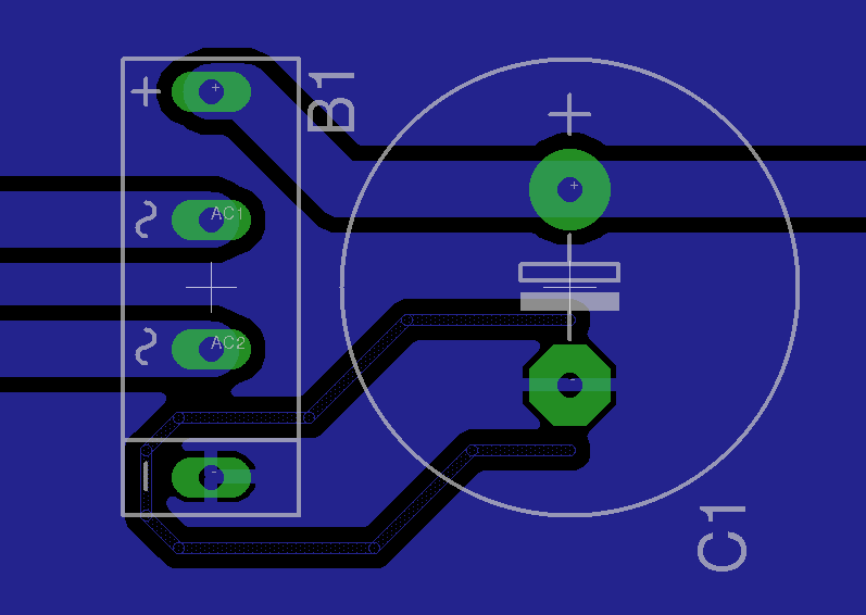

Eagle Masseführung nach Gleichrichter
Gast #3432391
ich komme beim Layout meiner Gleichrichterschaltung in Eagle gerade
nicht weiter. Ich habe einen Brückengleichrichter aus 4 Dioden und einem
Glättungselko dahinter aufgebaut. Nun bin ich der Meinung, das GND für
die nachfolgende Schaltung (ein Motortreiber) erst nach dem Elko
"abgegriffen" werden sollte.
Dummerweise gelingt es mir nicht, den Netzen vor und nach dem Elko
unterschiedliche Namen zu geben. D.h. wenn ich einen Groundfill mache,
dann nimmt Eagle auch die Verbindungen des "Masseastes" des
Gleichrichters in die Massefläche mit auf. Wie kann ich das denn
verhindern, bzw. wie kann ich die Netze trennen, um ihnen dann
unterschiedliche Namen zu geben?
Oder ist meine Überlegung unsinnig und es spielt gar keine Rolle, ob der
"Masseast" des Gleichrichters in die Massefläche mit aufgenommen wird?
Danke für eure Hilfe.
@ drjay (Gast)
Ja, sternförmige Masseführung.
Geht auch nicht.
Mach einfach keine Massefläche bzw. dort an der Stelle keine
Massefläche.
