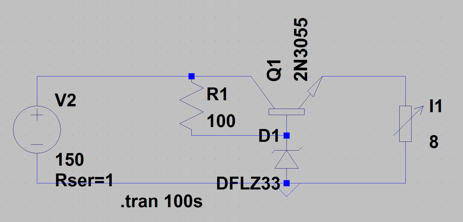

ich plane zum Überspannungsschutz für einen DC-DC Converter einen
einfachen Längsregler aufzubauen. Der Converter wird aus einem
Gleichstromgenerator gespeißt. Das funktioniert soweit ganz gut. Um vor
Spannungen über 40V zu schützen (ohne Last kann die Spannung bei
entsprechneder Drehzahl bis über 100V betragen) möchte ich entweder
einen Längsregler entsprechend der abgebildeten Schaltung aufbauen.
Macht das Sinn und verträgt der Transistor die hohe Spannung? Oder ist
ein Querregler hier sinnvoller. Muß der Transistor durch einen
Darlington-Typ ersetzt werden oder geht das auch so?

2N3055: 15 A, 60 V NPN Bipolar Power Transistor
Ein exotischer Plan. Was nütz dir dann der DC-DC, wenn der Längsregler
viel Verlustleistung erzeugt?
Klingt nach Fahraddynamo. Ein Längsregler ist nicht sinnvoll, weil der
auch bei Volllast Leistung verbrät.
sowas in der Art, eine einfalche Leistungs-Z-Diode aus Z-Diode + NPN
könnte reichen.

von D.T.Schneiderlein (Gast)
Zunächst vielen Dank für die vielen Antworten.
Als DC-DC Wandler möchte ich Model von Tobsun verwenden. Grobe Daten:
Eingangsspannung 15-40V Ausgangsspannung 13,8V. 20A.
Ich habe den Wandler im Moment über eine Thyristor-Crowbar-Schaltung
abgesichert. Der Generator wird also ab 39V einfach kurzgeschlossen und
somit ausgebremst. Ich möchte das aber eben in Zukunft eher so lösen,
dass der Transistor die kurzfristig zu hohe Spannung verbrät und
parallel ein Piepser angeht damit man weiß dass der Generator zu schnell
dreht. Ein Arduino gesteuertes Relais (Arduino verwende ich sowieso zur
Leistungsmessung) soll die Eingangsspannung ab 16V durchschalten und
unter 15V wieder abschalten. Außerdem soll das Relais bei Überlast
abschalten. Die zu hohen Spannungen möchte ich aus Sicherheitsgründen
dennoch mit mit einer extra Schaltung abfangen. (Der Arduino braucht zu
lange zum starten)
Der Generator kann unter Umständen schon mal kurz 400W Leistung bringen.
Das wären bei 40V 10A. Also versuch ich's mal mit der Power Z-Diode und
nem entsprechenden Transistor

Ich habe heute mal einen Testlauf gemacht. Die Schaltung funktioniert
wie gewünscht. Ich habe mich sehr gefreut.
Mein Transistor hat eine max Verlustleistung von 250W. Wie ihr mir
profezeit habt habe ich den ersten Transistor gleich mal abgeschossen,
dabei war er noch nicht mal so warm, dass ich mir die Finger verbrannt
habe.
Fällt euch noch eine Lösung ein wie die entstehende Wärme besser
verheizt werden kann? Kann ich z.B. ohne weiteres mehrere
Leistungstransisoren parallel schalten oder die überschüssige Leistung
an einen Leistungswiderstand, Glühbirne oder so abgeben?
von Falk B. (falk)
@ D.T.Schneiderlein (Gast)
Hä?
Im der Theorie unter idealen Bedingungen. Real braucht man dazu einen
Kühlkörper, der einen ausreichend geringen Wärmewiderstand haben
muss. Real schafft man bestenfalls die Häfte dieses Wertes.
Und das läuft bei dir unter "funktioniert wie gewünscht"?

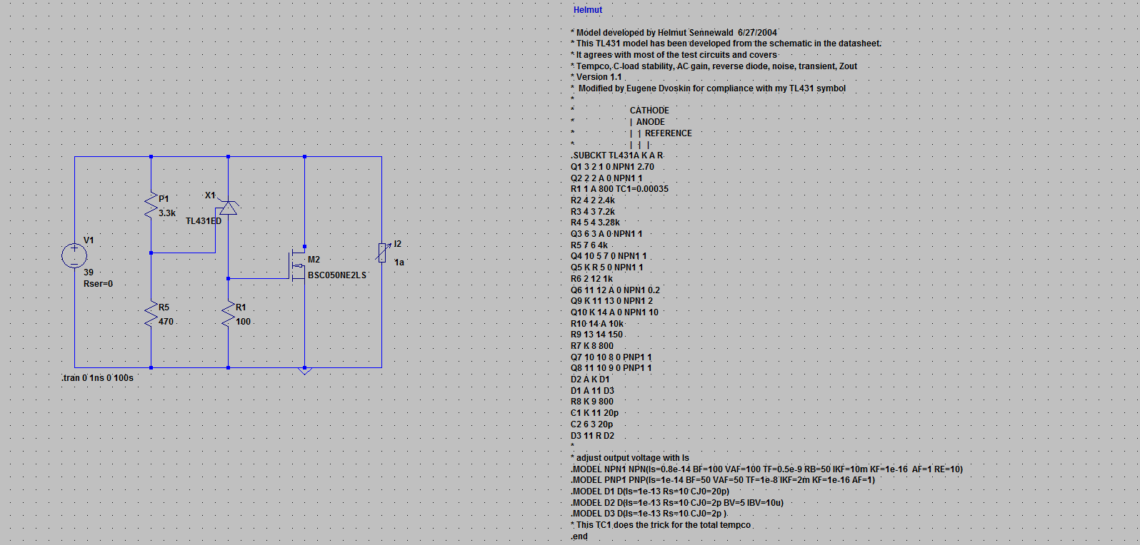

Hm. Schade. Ich hatte gehofft mit dieser Idee eine günstige Lösung
gefunden zu haben. Ein industriell gefertigter Spannungswandler, der
zigtauschenfach verkauft wird ist natürlich immer die günstigere
Möglichkeit.
Ein ausreichend dimensionierter Schaltregler wäre natürlich die weitaus
elegantere Lösung. Ich habe mich da bisher noch nicht ran gewagt. Bevor
ich nicht einigermaßen sicher bin, dass das funktionieren wird ist mir
das zu teuer und zu zeitaufwendig. Könnt Ihr Euch die Schaltung
vielleicht mal anschauen? Die entsprechenden Dateien habe ich
angehängt.(.asc = LTSpice Modell). Mit R4 lässt sich die
Ausgangsspannung einstellen.
Das ganze habe ich hier auch schon einmal gepostet:
http://www.elektronik-kompendium.de/forum/board_entry.php?id=196333&page=0&order=time&category=all
Also bitte nicht schimpfen wegen Doppelposting.
Da der LTC3707 nur in SMD-Bauweise zu haben ist möchte ich die ganze
Schaltung in SMD aufbauen (wenn schon denn schon). Das soll eine evt.
später geplante maschinelle Herstellung erleichtern. Ich selbst habe
allerdings noch nie SMD gelötet. Ich muss also (nachdem der Schaltplan
nochmal geprüft wurde) das Layout mit Eagle entwickeln (das wird ob der
großen Ströme ganz schön schwierig). Die Platine muss ich dann fertigen
lassen. Dann muss entweder entsprechendes Werkzeug anschaffen um
versuchen das Ding selbst zu löten oder jmd. finden der mir das gegen
Bezahlung macht (bei Interesse bitte melden).
By the way noch was anderes:
Ich habe am Ausgang der Schaltung eine Schottky-Diode eingebaut, weil es
mit dem Wandler AUCH möglich sein soll Blei- oder LiFePo4 Akkus zu
laden. Dazu muss der Wandler ja gegen Rückstrom gesichert sein. Kann ich
mir diese Diode sparen wenn ich am Ausgang ein DC-DC SSR einbaue das nur
dann durchschaltet wenn die Spannung hoch genug ist (bei Bleiakku als
min. 13,8V bei LiFePo komplizierter) das der Akku auf jeden Fall Strom
zieht oder geht der Wandler in den wenigen ms bis das SSR schaltet
kaputt?
Was ich auch noch nicht klären konnte: Was passiert wenn am
Spannungseingang des Wandlers Vin bereits eine kleine Spannung anliegt,
die aber noch nicht ausreicht um das IC an Vcc mit Spannungs zu
versorgen?
Es sollen verschiedene Lasten angeschlossen werden. Deshalb ja die Idee
mit dem Shuntregler. Ich habe die Schaltung mal mit Mosfet ins LTSpice
eingegeben. Das scheint sogar ohne Vorstufe zu funktionieren. Was meint
ihr?

von Tim B. (tim_b84)
Heute nochmal ein Test. Mit einem IXFN56N90P - Tot-Leistung bis 1000W.
Außerdem habe ich statt einer Z-Diode ein TL431 verwendet. Das ganze
funktioniert jetzt sehr gut. Der Transistor ist mit dem Generator und
Muskelkraft nicht tot zu kriegen :-). Damit ist dieses Projekt wohl
abgeschlossen und meine Elektronik-Kentnisse sind um 100% gestiegen :-).
Vielen Dank nochmal für Eure Hilfe.
Ich brauche wohl nochmal Eure Hilfe.
Der Shuntregler funktioniert wie gesagt inzwischen ganz gut. Anbei
nochmal den Schaltplan und das LTSpice-Model. (Der Mosfet ist ein
anderer weil es für den IXFN56N90P kein LTSpice-Model gibt. Reagiert
aber ähnlich).
