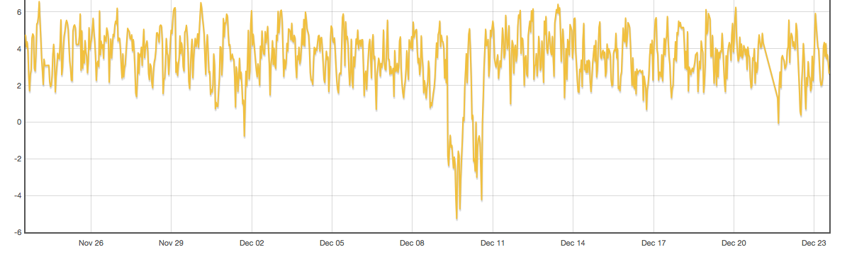

#3456311
Zur Netzspannung hätte ich Daten aus meiner eigenen Messung (Differenz
zu 230V). Wie vorher schon geschrieben wurde, sagt das aber nicht so
viel aus. Die Messung ist hier jetzt nur über eine Phase, nimmt man die
anderen beiden noch mit dazu, sieht das schon gleich wieder anders aus.
Und ein paar Kilometer von mir entfernt sieht es nochmal anders aus.
Meine Messungen habe ich allerdings bisher nur in der
Niederspannungsebene vorgenommen (das Anzapfen der Hochspannungsleitung
gestaltet sich so schwierig ;) ). Die Spannungsdaten auf der
Hoch-/Höchstspannungsebene würde mich aber auch mal interessieren.
Besonders im Vergleich zur Netzfrequenz.
Die Netzfrequenz schwankt ja besonders zu den Stundenwechseln (siehe
http://www.netzfrequenz.info/auswertungen/verlauf-der-netzfrequenz-2.html
oder den live-Verlauf über eine Stunde:
http://www.netzfrequenz.info/verlauf-1-stunde ). Auf der
Niederspannungsebene gibt es keine Korrelation zur Netzfrequenz. Wie es
auf den höheren Ebenen aussieht, kann ich nicht sagen. Aber sollte sich
da was verändern, dann müsste es eigentlich auch im 230V-Netz zu sehen
sein.
Gast #3456539
Eigentlich kann man aus diesen privaten Daten nichts schließen. Schon
das Einschalten der Kaffemaschine bringt öfter eine Änderung. Falls dann
zufällig ein Pumpe oder ein Kran ins Spiel kommt werden die Sprünge noch
größer. Interessanter wären Statistiken der Kraftwerksbetreiber wie z.B.
Daten während des Ausfalls des Trafos in Krümmel.
