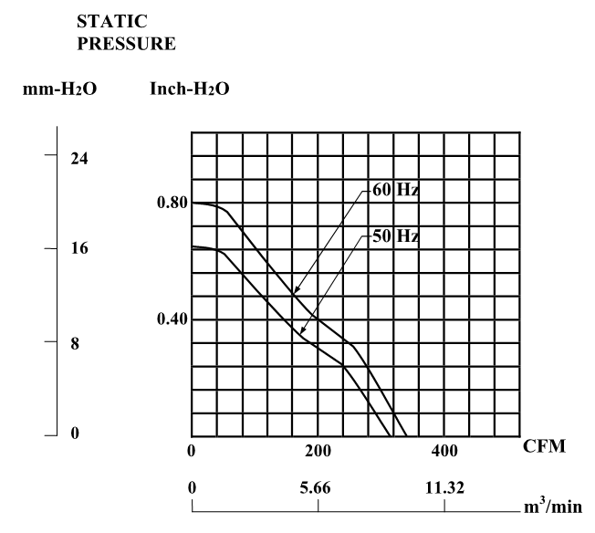

Joe G. schrieb:
> Druckverlust bei 10 m Rohrlänge 0.2 mBar (!) also fast nichts.
Dann empfehle ich Dir mal das Datenblatt zu z.B.
http://www.reichelt.de/Luefter/FAN-ML-5010-12/3//index.html?ACTION=3&GROUPID=3385&ARTICLE=76107&SHOW=1&OFFSET=500&;
Dein fast Nichts sind 2mm WS. Da hat sich der Durchsatz dieses Lüfters
laut Diagramm schon fast halbiert.
Bei diesem Langsamläufer
http://www.reichelt.de/Luefter/FAN-ML-5015-12-S/3//index.html?ACTION=3&GROUPID=3385&ARTICLE=110413&SHOW=1&OFFSET=500&;
ist bei 1.5mm WS Ende im Gelände.
Ok, 3m Rohr würde der wohl schaffen. Dann darf aber kein Bogen drin
sein, und schon gar nicht so was Garstiges wie ein Filter.
Du scheinst die Drücke, die diese Art Lüfter aufbauen können, gewaltig
zu überschätzen.

Persönliche Seite #3437921
Weg von Taschenlampenbatterien, zurück zur eigentlichen
Aufgabenstellung.
Die Originalfrage lautete ja:
Zwei Rohrlüfter hintereinander. Doppelte Luftleistung?
Zu dem Verhalten von idealen Quellen hatte ich ja schon etwas gesagt.
Nutzt man nun reale Quellen, also z.B. den Lüfter aus
http://www.reichelt.de/Luefter/FAN-ML-5010-12/3//index.html?ACTION=3&GROUPID=3385&ARTICLE=76107&SHOW=1&OFFSET=500&;,
dann ergibt sich für die Fragestellung die folgende Lösung. Wer mag,
kann ja selber mit LTspice rechnen.
1. Volumenstrom bei einem Lüfter 0.351 m³/s
2. Volumenstrom bei Reihenschaltung 0.387 m³/s
3. Volumenstrom bei Parallelschaltung 0.505 m³/s
Fazit: Die Reihenschaltung ist nicht zu empfehlen.
