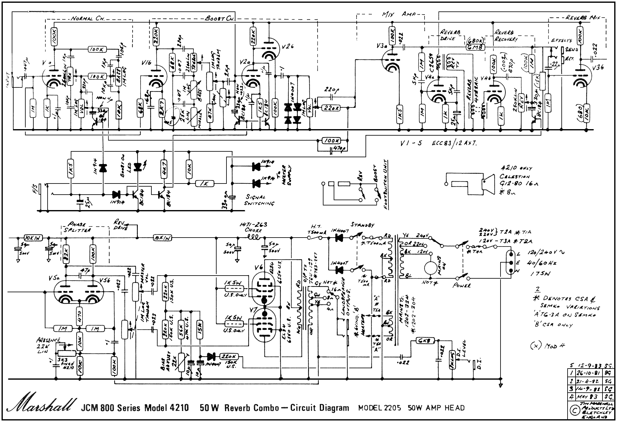

Hallo Gemeinde,
ich benötige Starthilfe bei der angehangenen Schaltung. Dort werden an
V1a und V2a die Signale mit Hilfe von mehreren BC 184 umgeschaltet. Mir
leuchtet das Funktionsprinzip einfach nicht ein. Funktionieren muss es,
da diese Schaltung sonst nicht gebaut worden wäre. Kann mir jemand
erläutern wie das Eingangsaudiosignal auf die beiden Schaltungen intern
umgeschaltet wird?
Gruss
Baum Bart
Die beiden Transistoren oben schliessen die jeweiligen Kanäle
wechselspannungsmässig kurz. Angesteuert wird der linke direkt, der
rechte über einen Inverter, folglich ist entweder der linke oder der
rechte Kanal kurzgeschlossen.
OP
das wars also. der kleine kondensator direkt am BC ist dann dafür
entscheident? der Wechselspannungsanteil entfällt über den Transistor
und für die Röhre bleibt die durch die Class A eingestellte Spannung
erhalten und die Röhre wird nicht kurzgeschlossen. Da war mein Problem,
denn eine Röhre kurzschliessen kann ja nicht gut gehen ;-)
Allerdings müsste doch dadurch, dass der Kollektor-Emmitterwiderstand
des Transistors nicht null ist die Kanaltrennung nicht 100% sein oder?
Ja. Aber was ist schon 100%ig? In der Mathematik kommst Du auf 100%, in
der realen Physik kannst Du 100% Kanaltrennung nie erreichen. Du
kommst höchsten auf 99,...%
Also ist alles eine Frage, wie viel Aufwand man für welches Ergebnis
treiben will.
Gruß Dietrich
