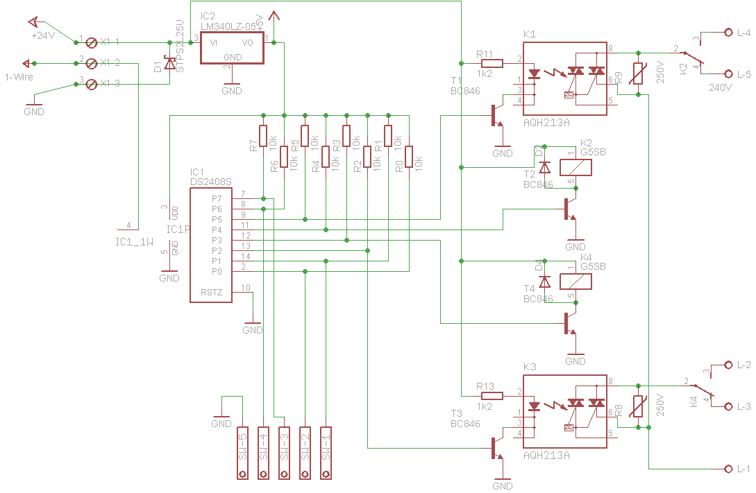

Ich bastle mir gerade ein PCB, mit dem ich mit dem 1-Wire DS2408 Chip
Rollladen Steuern möchte. Ich habe dabei ein kleines Problem:
Der DS2408 hat 8 IO-Pins und kann diese auf GND schliessen. Das Problem
ist, ich nur wählen kann, ob die Pins "on power up" entweder als
"undefined" hochkommen, oder als "all off", d.h. nicht auf GND
verbunden. Natürlich ist all-off besser als undefined. Weil der Chip auf
allen 8 IOs zusammen nur 20mA verträgt, muss ich die Relais mit
Transistoren schalten.
Der "Haken" ist nun, dass wenn ich den Chip in "all off" hochfahre, dass
dann all meine Relais gleich mal anfangen zu leiten bzw. der Wechsler zu
schalten - das wiederum kann mir den Wechsler verbrennen.
Wie baue ich die Transistoren nun am besten um, dass die Relais /
Wechsler nicht schalten, wenn ich Spannung am Gate habe? Zwei
Transistoren hintereinander? Gibts sowas auch als ein Bauteil? Da die
Dinger in eine UP-Dose sollen, muss alles möglichst klein werden.
Für Hilfe bedanke ich mich schon im Voraus!

OP #3434643
Hallo!
Vorab: Ich bin noch nicht 100% sattelfest mit den Transistoren -
hoffentlich erzähle ich hier keinen totalen Blödsinn.
Würde der PNP anstelle der T1 und T3 nicht immer geschaltet sein? Am
Gate hätte ich ja entweder 5V oder 0V, am Emitter aber 24V (wenn kein
Strom fliesst, d.h. der PNP würde zu leiten anfangen) oder aber 4.9V
wenn der PNP leitet. Bei 4.9 vs 5V würde der doch je nach
Spannungsschwankung hin und wieder anfangen zu leiten.
Oder aber ich versteh nicht genau, wie du die PNPs einbauen würdest,
oder ich versteh die PNPs nicht richtig, oder beides :) Bin um
Erklärungen sehr dankbar!

Die PNP gehören zwischen +5V und GND. Also:
+5V-Emitter-Kollektor-Widerstand-Diode(Optotriac)-GND.
Von der Basis geht es über einen Vorwiderstand zum DS2408. Zum sicheren
Sperren des PNP noch ein Widerstand zwischen Basis und Emitter.
Dann klappern zwar im Einschaltmoment die Relais, der Optotriac (SSR)
bleibt aber gesperrt.

Schau dir diese Schaltung an. Statt der FETs kannst du auch
PNP-Transistoren nehmen.

OP #3439714
Hallo
Ich werds wohl nun so machen, dass ich die SSRs an der 5V mit kleinem
Vorwiderstand statt an der 24V mit grossem Vorwiderstand betreibe - der
Voltage regulator sollte genügend Saft hergeben dafür. Das hat den
Vorteil, dass ich die SSRs mit einem PNP-Transistor betreiben kann, denn
die gleichen 5V liegen natürlich auch am DS2408 PIN bzw. am Gate des
PNPs an. Zusammen mit RSTZ an GND ist damit hoffentlich sichergestellt,
dass die SSRs als offen (also nicht-leitend) hochkommen.
Beim Hochfahren wird dann zwar der Wechsler schalten (den lasse ich nach
wie vor auf NPN, weil meine Wechsler 24V auf der Spule haben wollen),
aber da kein Saft drauf ist, ist mir das egal. Ich muss dem Chip "on
power up" eh eine inital-config verpassen und den RSTZ-Pin in den "STRB"
mode setzen (sonst kann ich die latches nie schliessen), da kann ich
dann auch noch kurz den Strom vom Wechsler nehmen.

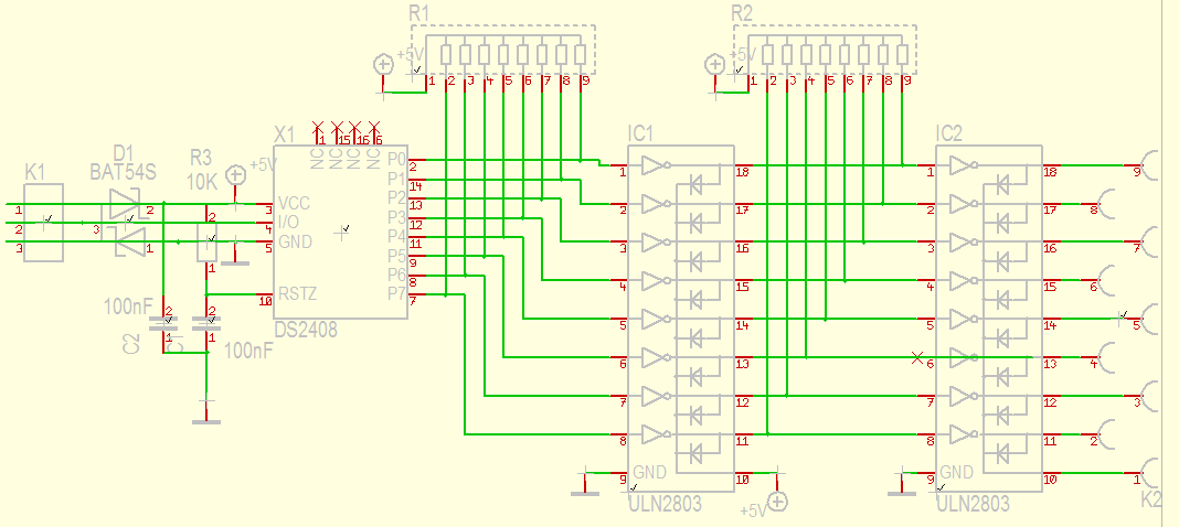

Gast #3439744
Hab's immer so gemacht mit dem RSTZ ;-)
Kannst ja den Widerstand/Kondensator in der Bestückung tauschen, also da
wo der Widerstand rein soll den Kondensator rein und umgekehrt.
Und @...(Gast): 2 ULN beheben das Einschalt-Problem.
Man kann Relais mit höheren Spulenspannungen als 5Volt, oder/und andere
Lasten, zB LED-Stripes, nehmen.

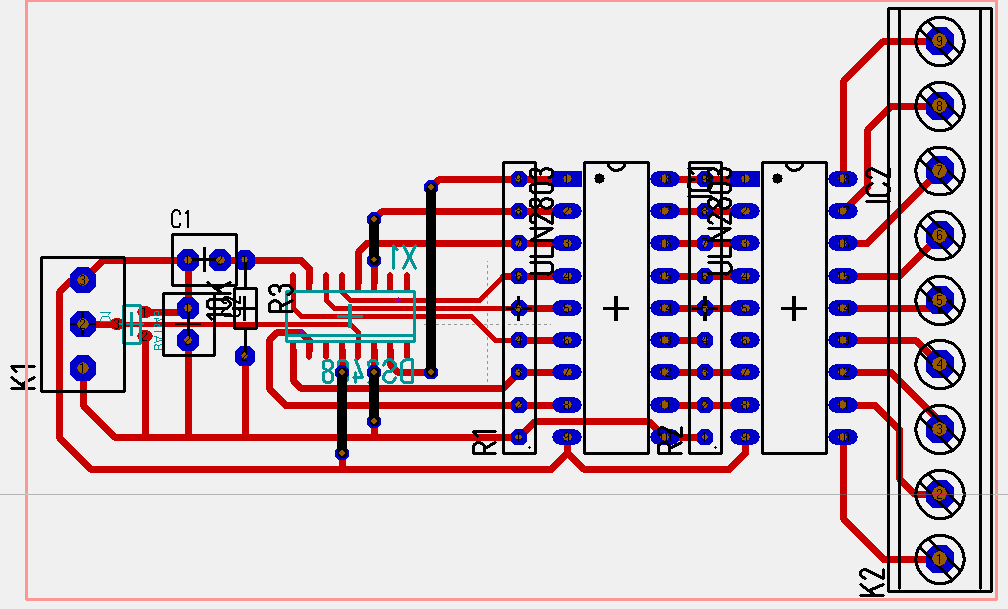

Gast #3439862
Beim Volkszählerlayout wundere ich mich über die Freilaufdioden an den
Relais... zumal der Fet schon eine Diode hat..
Der ULN-Baustein hat Die intern auch.
Anbei das geänderte Layout im Target-Format.
Wie sollten sie? Wenn im Einschaltmoment die Ausgänge des DS2408 im "all
off" -Modus sind, dann sind die Eingänge des ersten ULN-Baustein "1",
damit die Ausgänge "0", damit die Eingänge des zweiten ULN "0" und damit
die Ausgänge des zweiten ULN "1" = Relais schalten.
Gast #3441935
Es ist nur eigenartig, dass die Relais erst dann schalten, wenn am
Ausgang des ULN "0" ist! Die Relais hängen ja nach Plus.
Gast #3441945
Das halt ich ja für ein Gerücht. Ein ULN schaltet nicht bei einem High-Z
am EIngang durch. Sieh Dir mal die Innenbeschaltung an.
Gast #3442022
Route_66 schrieb:
Das kann man dem obigern Stromlaufplan aber nicht entnehmen. Ok, aber
macht Sinn. Hatte ich nicht überlegt.
Im obigen Stromlaufplan sind die Eingänge über PullUps mit Plus
verbunden.
