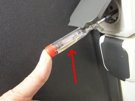

Schon ein Rundgang mit dem Phasenprüfer könnte nützlich sein.
Manchmal erlebt man im wahren Leben wundersame Dinge mit
Elektrikern:z.B. 3 Zimmer weiter stehen alle Schutzleiter unter Spannung
weil einer die Drähte in der abgebrannten Abzweigdose vertauscht hatte
oder weil sich im Kabel die Farben geändert haben (selbst gesehen vor
Jaaahren).
#3435684
Ich mache das in der Form, das ich bei leuchtendem Prüfer mit dem
anderen Finger kurz den SL antippe. Wenn die Lampe dann heller
wird, spricht das in 90% aller Fälle für einen funktionierenden SL.
Wenn man es noch besser machen will, geht das m.E. nur noch, wenn
ich mir einen "gültigen" SL per Draht direkt von der Schalttafel
hole und dann per Vierdrahtmessung den Widerstand zum SL nachmesse.
Das habe ich mir bislang aber z.B. beim Austausch einer Steckdose
gespart.
Gruss
Harald
